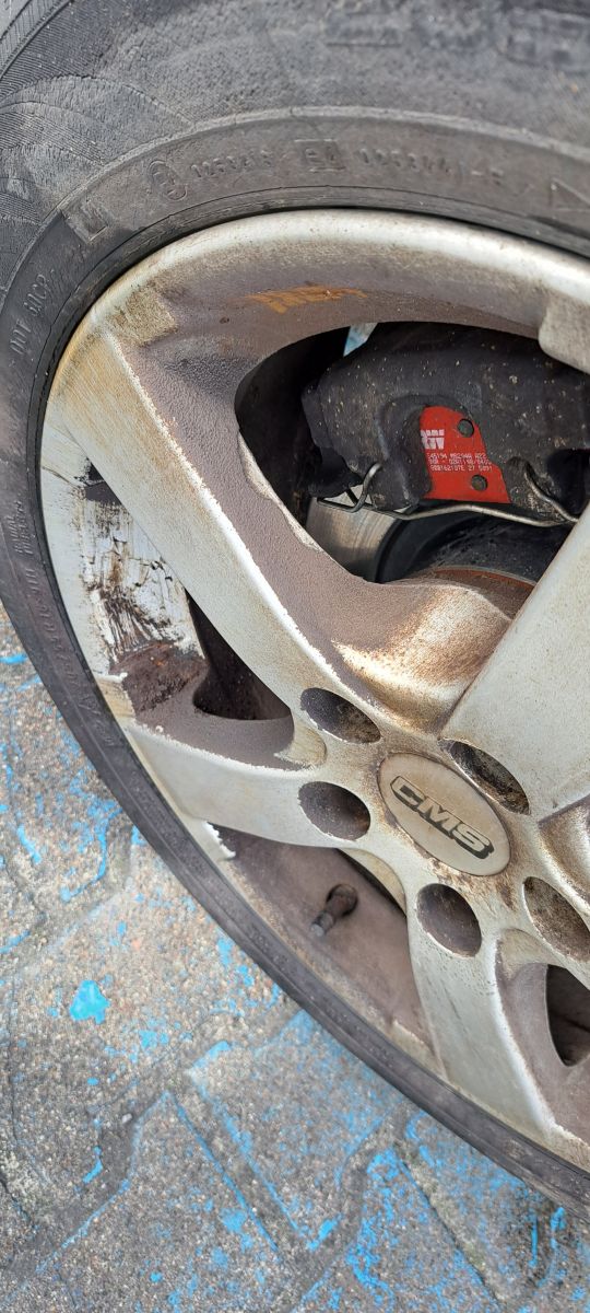

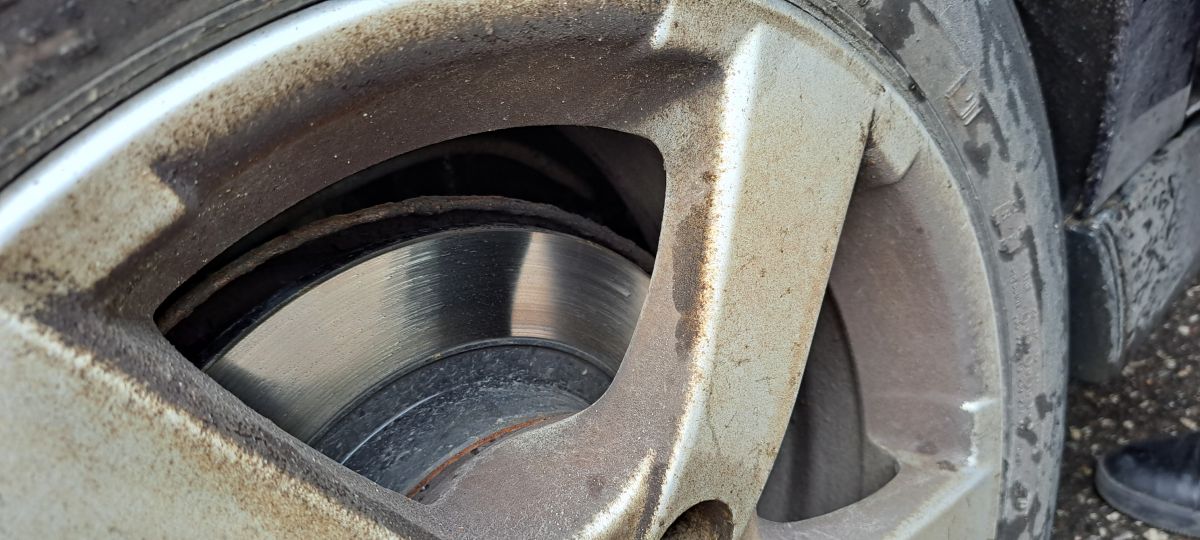

    Czym wyczyscic felgę z takiego osadu . Na zdjęciach pokazałem próbowałempkynem k2 nic nie dało

    Ja kiedyś czyscilem w takim stanie zajechane felgi żelem do wc.
    Spróbuj sobie na jedej części miedzy ramionami miekka gabka żeby nie porysowac ich bardziej nałóż daj 2 minutki aby zaczal dzialac później zel na gabke (na gabke ponownie bo ma lekką konsystencję i splywa) woda w misce wyczyść i zaraz splucz obficie. - jak każdy produkt chemiczny wypada to sprawdzić i pozwolić feldze dobrze wyschnac i zrewidowac czy za mocno nie pracuje zła na powierzchni
    Drugi spsob to zakup w actionie odtluszczacza ma taki zielono- żółty kolor jest w butelce ze sprayem- ala do mycia szyb.
