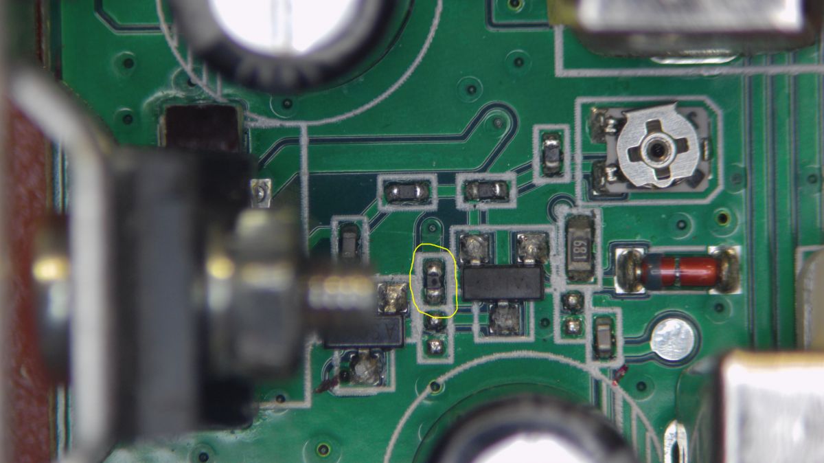

    Czy jest szansa dowiedzieć się, jaką wartość ma rezystor zaznaczony w kółku? Rezystory w tym radiu są tak małe, że 90% z nich nie ma żadnych opisów. Może ktoś znalazł schemat do tego radia?
    Radio po włączeniu rytmicznie pyka; na nogę zasilania TDA2003 wchodzi jakieś 2,5 V. Rezystor jest koło tranzystora 2SB1366.

    W radiu Midland M Zero Plus ten rezystor, który zaznaczyłeś, mierzony na płytce ma 1 kom.

    Zatem nie mógł się spalić.

    Kolego H, czy możesz mi powiedzieć, co to za tranzystor jest po lewej stronie od tego rezystora 1 kom (pod rozmazaną śrubką na zdjęciu)? Mam na nim zwarcie pomiędzy dolną a prawą nogą. Myślałem, że wymienię rezystor i będzie OK, ale jednak jeszcze tranzystor do wymiany.
