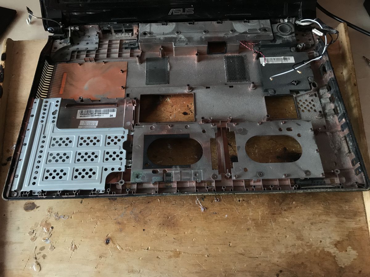

A tu widok od spodu, dwa kolejne sloty RAM (po 4GB w każdym) oraz miejsce na aż dwa dyski HDD - to bardzo dużo, a jak jeszcze wymienimy napęd DVD na kieszeń to można mieć w tym laptopie aż trzy dyski!
Śrubki jak zwykle są poukrywane:
Potem zostały tylko zaczepy i jesteśmy w środku:
