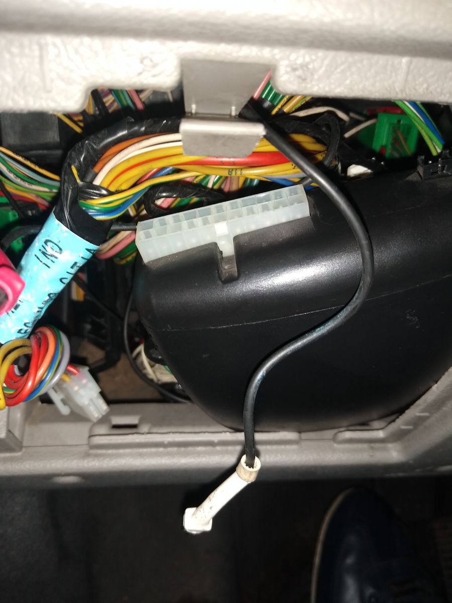

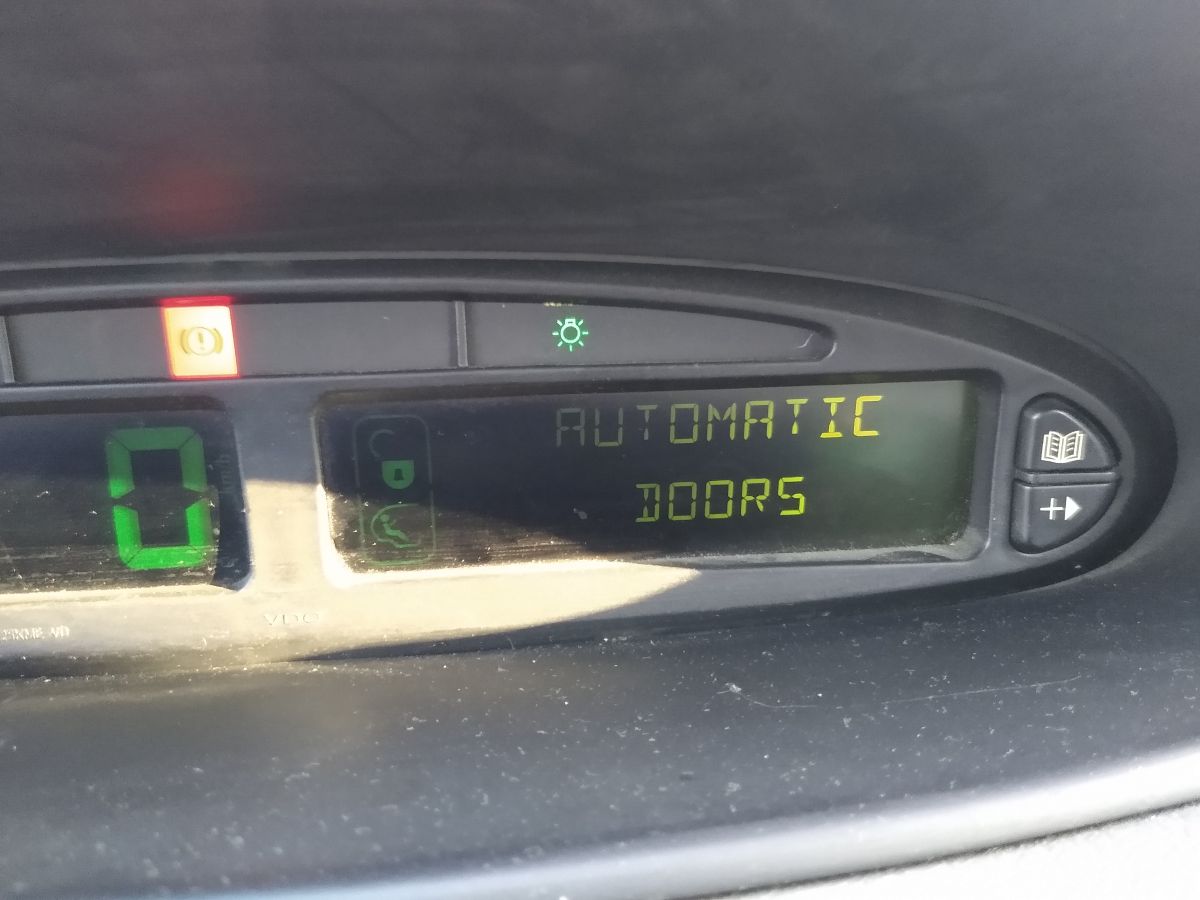

    Od jakiegoś czasu mam problem z centralnym. Podczas jazdy otwierał się i zamykał centralny,aż w końcu dziś odłączyłem puszkę od alarmu i teraz tylko jest sygnał z pod kierownicy irytujący bo co chwilę bip,bip i błąd na wyświetlaczu locked door enable coś tam jakoś tak i słychać przekaźniki ,jeszcze do niedawna likwidowałem ten problem trzymając guzik na desce rozdzielczej i wyłączyłem opcje automatycznego zamknięcia drzwi,teraz już to nic nie daje, słyszę jak przekaźniki od centralnego strzelają co jakiś czas i sygnał,tam chyba ktoś kiedyś coś robił bo to nie orginalny alarm jest wydaje mi się.
    Moje pytanie jest czy wie ktoś co może powodować ten problem,z pilota samochód normalnie się zamyka,ale gdy kluczyk jest w stacyjce i odpalam to centralny wariuje co jakiś czas góra i dół i tak skacze,gdzie może leżeć problem. Z góry dziękuję.

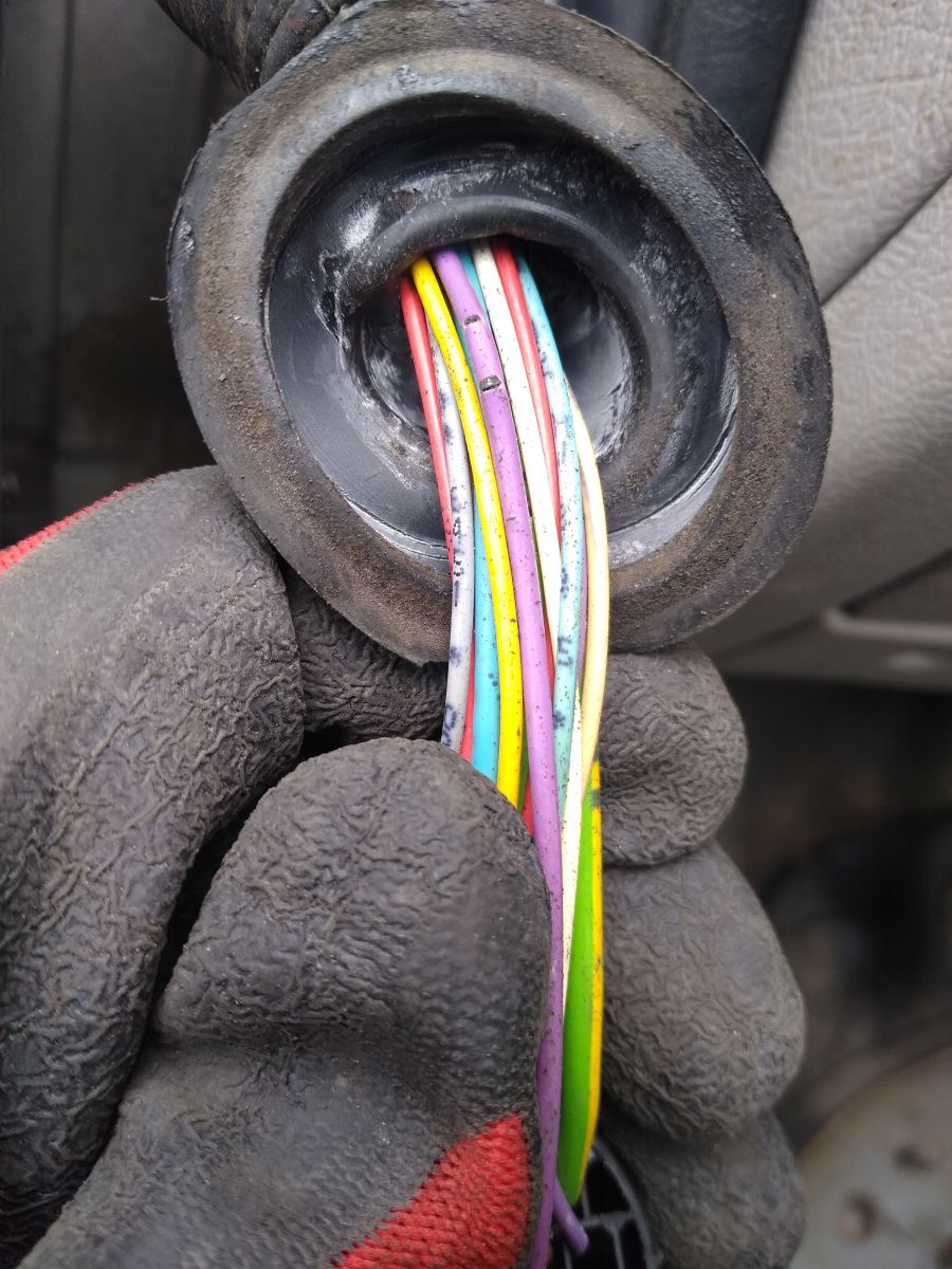

    Nigdzie nic nie ma,w kostce od kierowcy jest tylko pęknięty kabelek ale w środku wygląda cały fioletowy kolor,zresztą jak miałem odczepianą kostkę to dalej robiło bip bip,rano jak wsiadłem do auta przez godzinę nic,zgasiłem samochód gdy wróciłem odpaliłem i zacząłem jechać problem wrócił.

    Zaizoluj to a jeszcze tak myślę czy to nie któryś mikro styk w zamku się rozsypał czy na wszystkich drzwiach zapala się lampka w środku?
    Sterowanie jest masą więc musisz szukać problemu na niej albo coś ociera albo jest zalane mokre a klapa bagażnika ok? Tam też jest mikro styk taka myśl jeszcze

    Teraz to co ustaliłem siedząc i grzebiąc przy kierownicy,bez kluczyka w stacyjce słyszę jak raz na jakiś czas strzelają sobie przekaźniki w skrzynce i to nie zawsze,rzadko ale robią to,pod czas jazdy bez zmian cały czas ten błąd i strzelanie przekaźników.
    Szukałem w necie który bezpiecznik jest od centralnego gniazdo F16 , bezpiecznik wyjąłem i co?
    Dalej przekaźniki strzelają i pojawia się komunikat na desce,więc napięcie nie idzie na centralny zamek po wtyczkach więc zwarcie tam odpada jak by było,tak mi się wydaje.

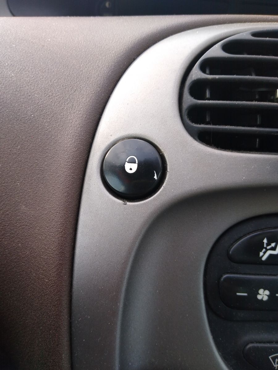

    A może ten guzik na desce który się przytrzymuje jest zacięty i dlatego cały czas ten komunikat wyskakuję,ale gdy go wciskam to słychać pstryk.
    Citroen Xsara Picasso 2005r 2.0 HDi - Centralny zamek wariuje Citroen Xsara Picasso 2005r 2.0 HDi - Centralny zamek wariuje
    Chyba obstawiam ten przycisk z kłódką na desce rozdzielczej,i dlatego te przekaźniki strzelały gdy grzebałem przy kierownicy bo ruszałem konsolą,gdy go przycisnę na sekundę odrazu słychać przekaźnik,tak jak podczas jazdy tylko wtedy co chwilę,co dziwne gdy kluczyka nie ma w stacyjce ,wystarczy że go przycisnę i pstryk,wiem że nim zamykam drzwi ale czy on działa bez przekręconej stacyjki? Czy tak powinno być?

    Czy ten przycisk jest rozbieralny by go zobaczyć czy jest zalany ?
    Kilka dni temu wymieniałem żarówkę od podświetlenie tablicy rejestracyjnej,i poruszałem tym włącznikiem od klapy odłączyłem kostkę ale styk jest bez rdzy,i co? Od tego momentu jest spokój zero strzelania przekaźników,dziwni mnie tylko bo myślałem że jak wyjmę bezpiecznik od centralnego to i klapa działać nie będzie,a tam normalnie napięcie jest.
    Przycisk jest czysty sprawdzony.
