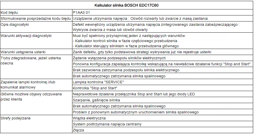

Auto przy próbie odpalenia wyświetla "usterka silnika", startstop off.
Auto można uruchomić po ok 15 sekundach, po odpaleniu świeci się service (service olejowy zrobiony i zresetowany).
Po skanowanie znalazłem błąd P1AA3 01.
Według diagbox to voltage maintaining device.
Lub wg maxicom (autel) kod ten oznacza Voltage stabiliser- suplay circuit open or circuit short to ground.
Aku sprawdzone AGM 760A EN bateria ma 76 % życia. Ładowanie ok 14.2-14.4V.
Bezpieczniki te przy baterii sprawdzone - wszystkie ok.
Kondensator 4.22V.
Co mnie zdziwiło - wysoka oporność pomiędzy ujemnym biegunem baterii a karoserią 23.19 kohm. Jednak idąc po kablu zauważyłem, że nie jest on przykręcony do masy tylko idzie do modułu zasilającego także kondensator, także stąd ta rezystancja.
Mam pytanie gdzie znajduje się ten voltage stabiliser? Ma ktoś jakąś rozpiskę pinów? Porady?
Przeszukałem polskie i angielskie fora, brak odpowiedzi ☹

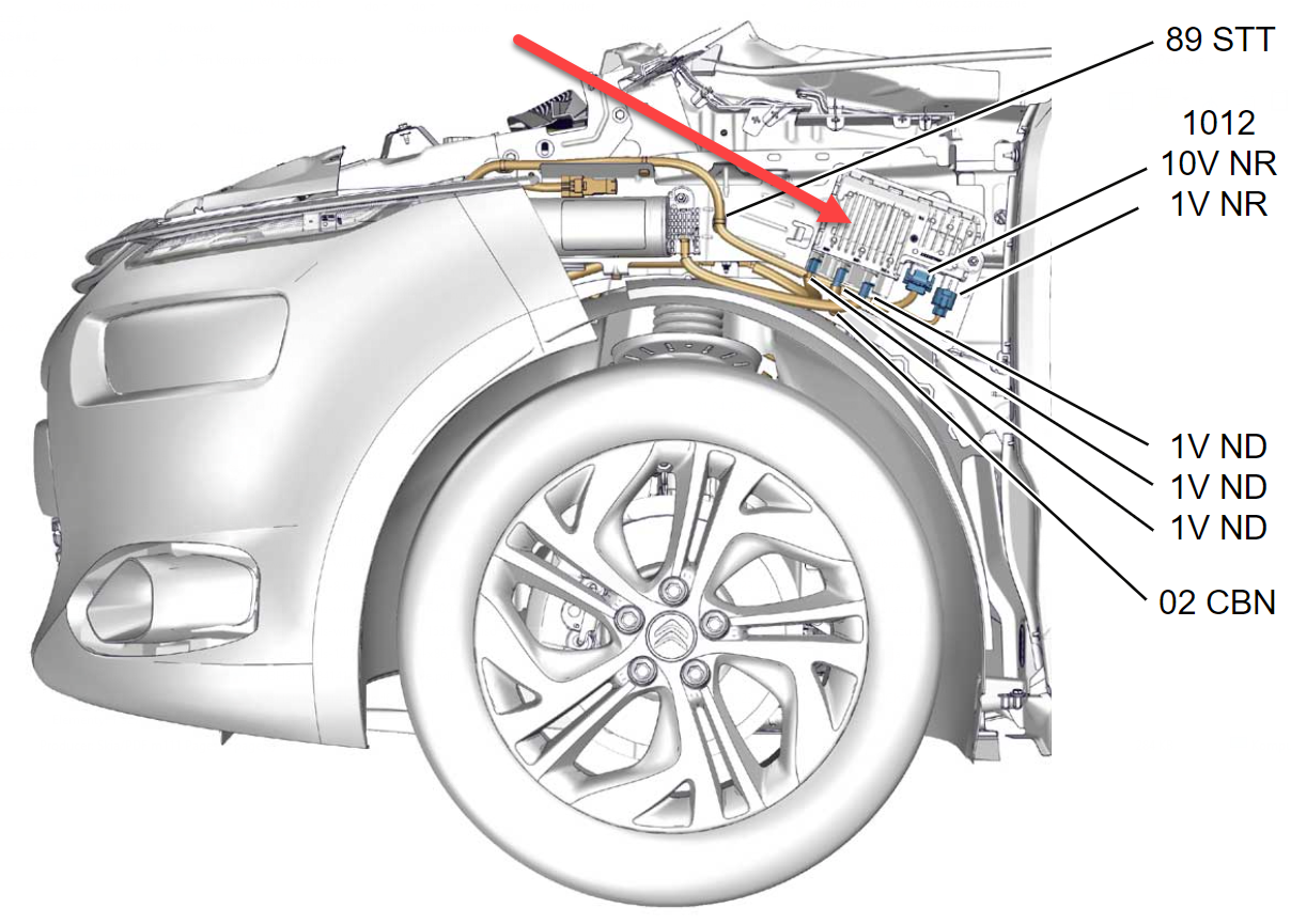

Wiecie gdzie znajduje się voltage stabiliser?
-Jest wbudowany w alternator?
-Alternator sterowany zewnętrzne- bardziej prawdopodobne
-Moduł przy baterii wraz z bezpiecznikami głównymi?
No. 9675349880
- Moduł przy kondensatorze do którego idzie ujemny przewód z baterii
Gdzie szukać?
Pomocy 🥺
