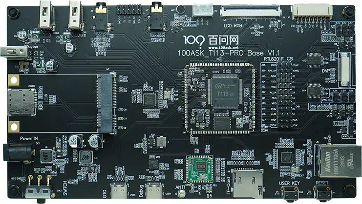

W zeszłym roku przedstawiono procesor T113-S3 i małą płytkę MangoPi-Dual z układem T113-S3. Tym razem pokazana została opcja deweloperska o stosunkowo bogatych zasobach — 100ASK-T113-PRO. Całość składa się z płyty głównej z T113-S3 i płytki nośnej z dużą liczbą interfejsów peryferyjnych. Moduł ten przygotowany jest również do zastosowania nadchodzącego układu Allwinner T113-S4 SoC z 256MB DDR3.

Wstępna specyfikacja 100ASK-T113-PRO:
T113-S3 — rdzeń Lite:
* SoC — Allwinner T113-S3, dwurdzeniowy układ ARM 2x Cortex-A7 z 32 KB pamięci podręcznej L1 I + 32 KB pamięci podręcznej L1 D na rdzeń i 256 KB pamięci podręcznej L2;
* DSP — pojedynczy rdzeń HiFi4;
* Pamięć — 128 MB DDR3;
* Pamięć masowa — 16 MB SPI NAND Flash;
* Dekodowanie wideo — H.265/H.264 do 1080p przy 60 klatkach na sekundę i MPEG-1/2/4, JPEG, VC1 do 1080p przy 60 klatkach na sekundę;
* Kodowanie wideo — JPEG/MJPEG do 1080p przy 60 klatkach na sekundę.
Płytka nośna:
* Pamięć masowa — gniazdo kart MicroSD;
* Wyjście wideo — interfejsy:
— TV IN/OUT,
— LCD RGB dla ekranu RGB,
— SPI dla ekranu E-INK.
* Audio:
— gniazdo słuchawkowe/mikrofonowe 3,5 mm,
— wyjście audio S/PDIF,
— złącze dla głośnika.
* Interfejs kamery — DVP;
* Interfejsy sieciowe:
— port 10/100M Ethernet RJ45,
— moduły Wi-Fi i Bluetooth XR829,
— gniazdo Mini PCle + gniazdo karty SIM dla modułu 4G LTE.
* USB — 3x port USB 2.0 typu A oraz USB 2.0 OTG ze złączem typu C;
* Debugowanie — port USB typu C dla konsoli szeregowej;
* Wyłącznik zasilania, 3 przyciski (zasilanie, reset, klucz użytkownika);
* Zasilanie — gniazdo zasilania DC.
Procesor Allwinner T113-S3 jest zorientowany głównie na branżę przemysłową, a jego obiecywana żywotność wynosi do 10 lat w tym właśnie środowisku. Płytka nośna 100ask zasadniczo eksponuje wszystkie urządzenia peryferyjne T113-S3 i jest skierowana przeważnie do takich sektorów jak samochodowe: odtwarzacze MP5 i deski rozdzielcze, sterowanie przemysłowe, w tym sterowniki PLC, interfejsy HMI.

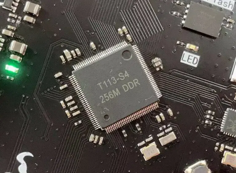

Procesor Allwinner T113-S4 z 256 MB pamięci DDR3
O T113-S4 wiadomo między innymi z tweeta GLGH, ale oznaczenia chipów nie wydają się być nadane oficjalne przez Allwinnera. W porównaniu do T113-S3, T113-S4 został rozbudowany do obsługi 256 MB pamięci DDR3 (zamiast 128 MB), a inne aspekty nie uległy zmianie. Ta modyfikacja może być szczególnie przydatna w przypadku wyświetlaczy przemysłowych, które wymagają więcej pamięci RAM.
