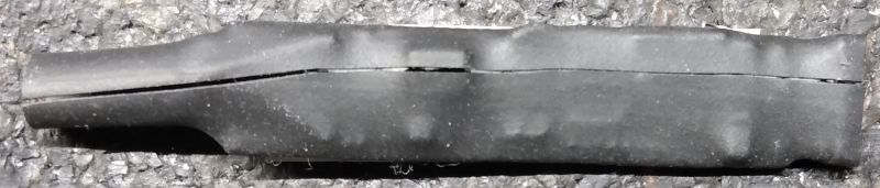

    Ponieważ nie można było nawiązać komunikacji, to postanowiłem na początek przyjrzeć się kontrolerowi. Tu już producent poszedł na totalną łatwiznę używając kawałka koszulki termokurczliwej w roli obudowy :D;
    Nietrafiony gadżet, taśma LED RGB sterowana Bluetooth
    Na naklejce znajdziemy krótki opis oraz QR-code zawierający odsyłacz do sklepu google skąd możemy pobrać aplikację sterującą. Sama płytka kontrolera jest bardzo uboga;

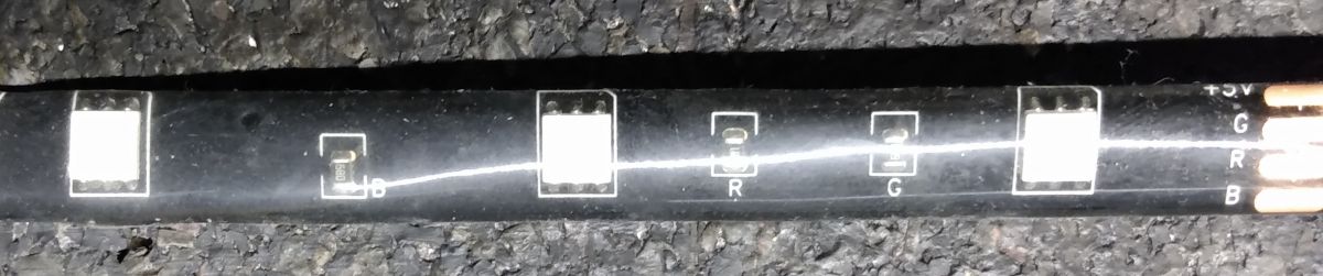

    Jak widać, BK3431Q został specjalnie zaprojektowany do urządzeń IoT korzystających z BLE (Bluetooth Low Energy). Sama taśma LED (a raczej jej odcinek) jest raczej typową 30 LED/m z czarną soldermaską w wersji wodoodpornej (zalewa silikonowa) oraz diodami SMD 5050, tu jest pewna niezgodność. Naklejka informuje o zasilaniu 5-12V a sama taśma jest w wersji 5V;

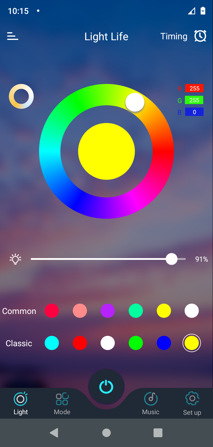

    A teraz to co najciekawsze, zestaw działa stabilnie na zasilaczu warsztatowym oraz ładowarce USB 2A :D. Sama aplikacja jest ciekawa, oprócz typowych nastaw koloru oraz jasności, pozwala większą ilość takich zestawów pogrupować;
    Sterowanie
    Odtwarzacz
    Sam kontroler został zaprojektowany jako uniwersalny, w opcjach aplikacji możemy wybrać układ wyprowadzeń użytej taśmy LED;
    Jest również timer;
