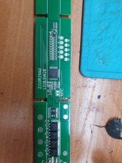

    Dzien dobry
    Mam problem z identyfikacja elementu w BMsie
    Bateria zero reakcji na ładowanie rozebrałem i znalazle przepalony element. Nic z niego sie nie odczyta.
    Może czym go zastapić.
    Czy jest ktoś w stanie pomoc co to za element zaznaczony na zdjęciu.
    Beeper Speed - Poszukiwany zamiennik przepalonego elementu w BMS - identyfikacja zdjęciem Beeper Speed - Poszukiwany zamiennik przepalonego elementu w BMS - identyfikacja zdjęciem Beeper Speed - Poszukiwany zamiennik przepalonego elementu w BMS - identyfikacja zdjęciem Beeper Speed - Poszukiwany zamiennik przepalonego elementu w BMS - identyfikacja zdjęciem Beeper Speed - Poszukiwany zamiennik przepalonego elementu w BMS - identyfikacja zdjęciem Beeper Speed - Poszukiwany zamiennik przepalonego elementu w BMS - identyfikacja zdjęciem

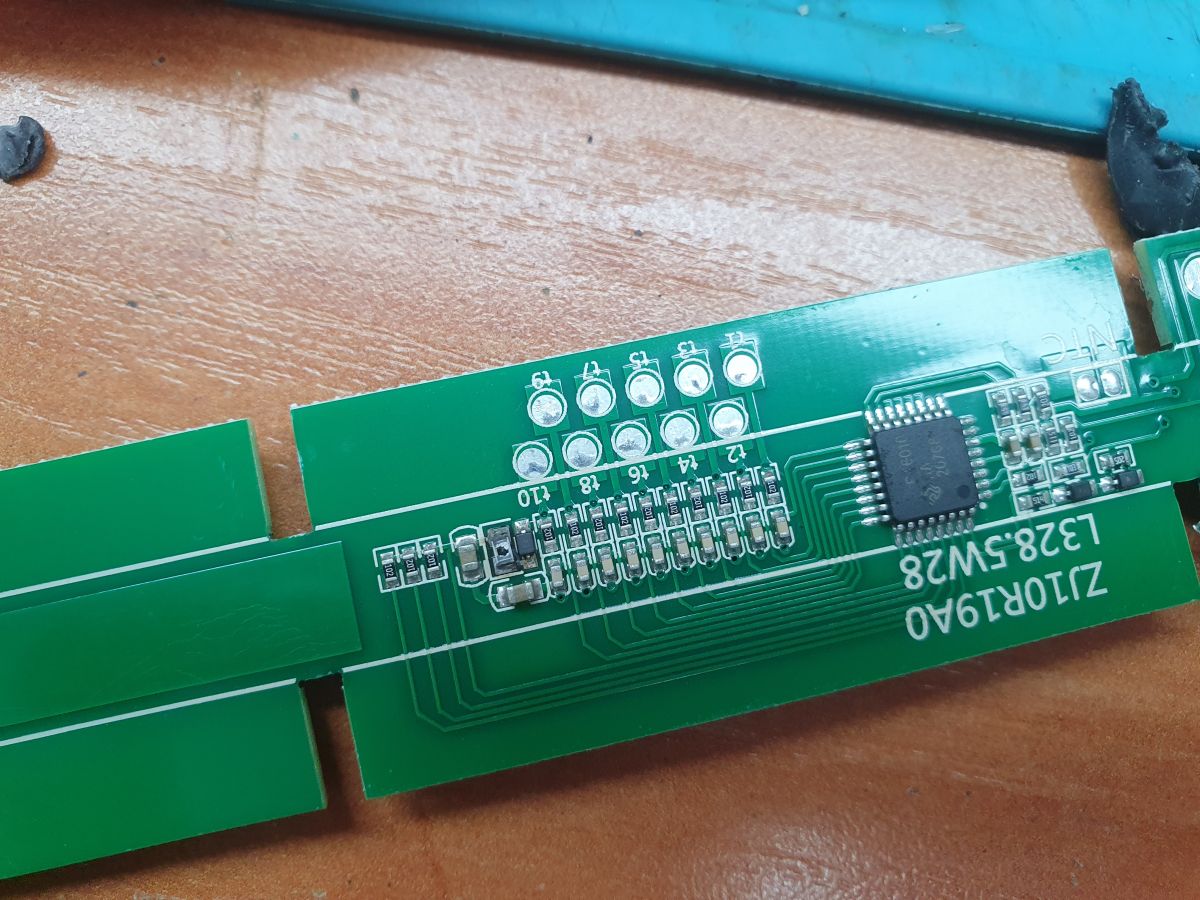

    Witaj. Zrób zdjęcie MAKRO w wysokiej rozdzielczości.
  • #3 20511028
    krit
    kurcze juz nie zrobie zdjecia.
    Element odpad i nie wiem gdzie jest....
  • #5 20512078
    jarroQ

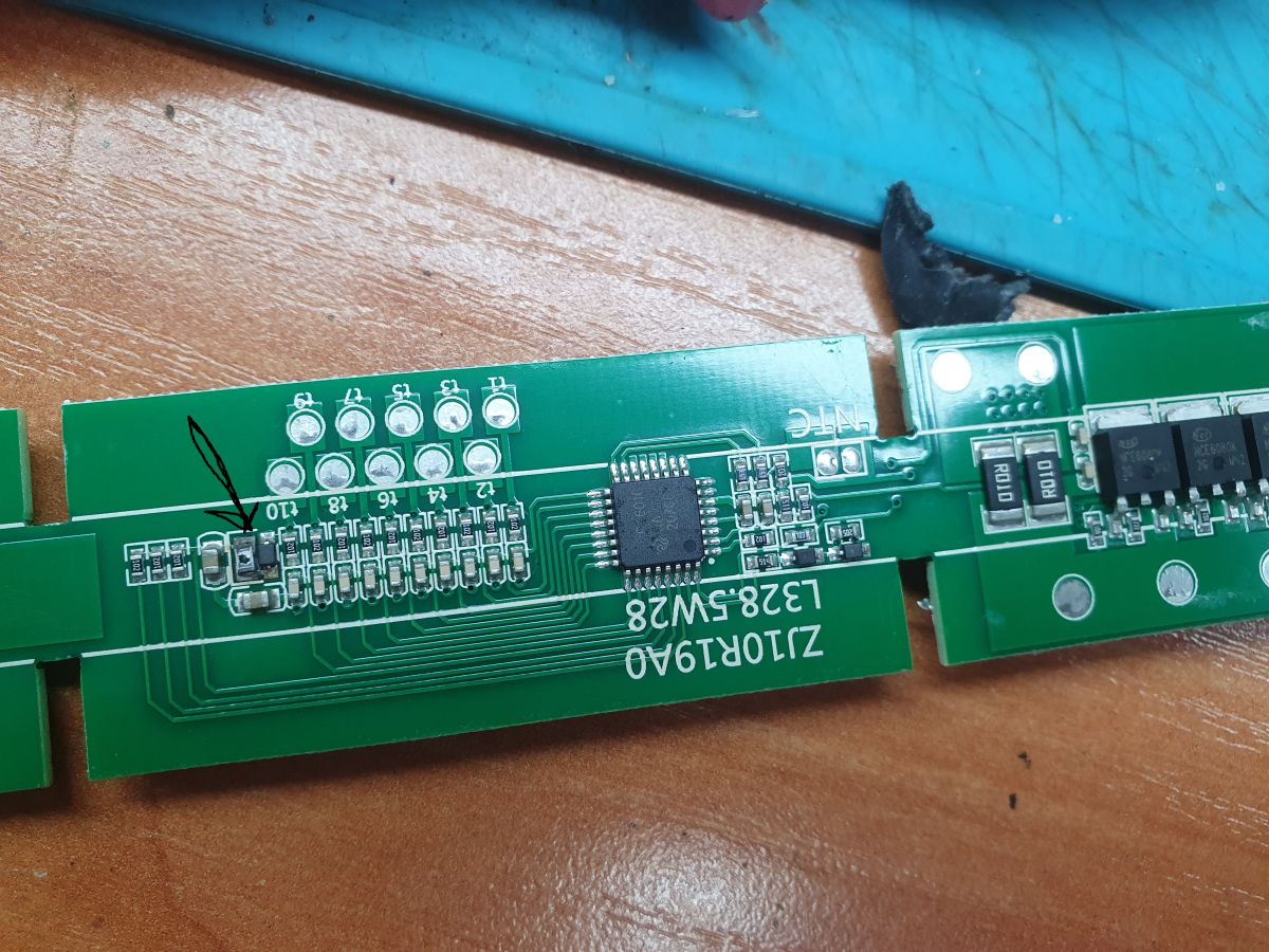

    Biały prostokątny nadruk na laminacie wokół elementu sugeruje że był to rezystor. Kondensatory mają zaokrąglone zakończenia tego nadruku.
    Jednak lepiej będzie nie sugerować się tymi pierdołami. Obowiązkowo trzeba wstawić tam to co faktycznie tam było :D.
  • #6 20893240
    galica7
    Rezystor 1k
