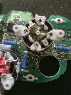

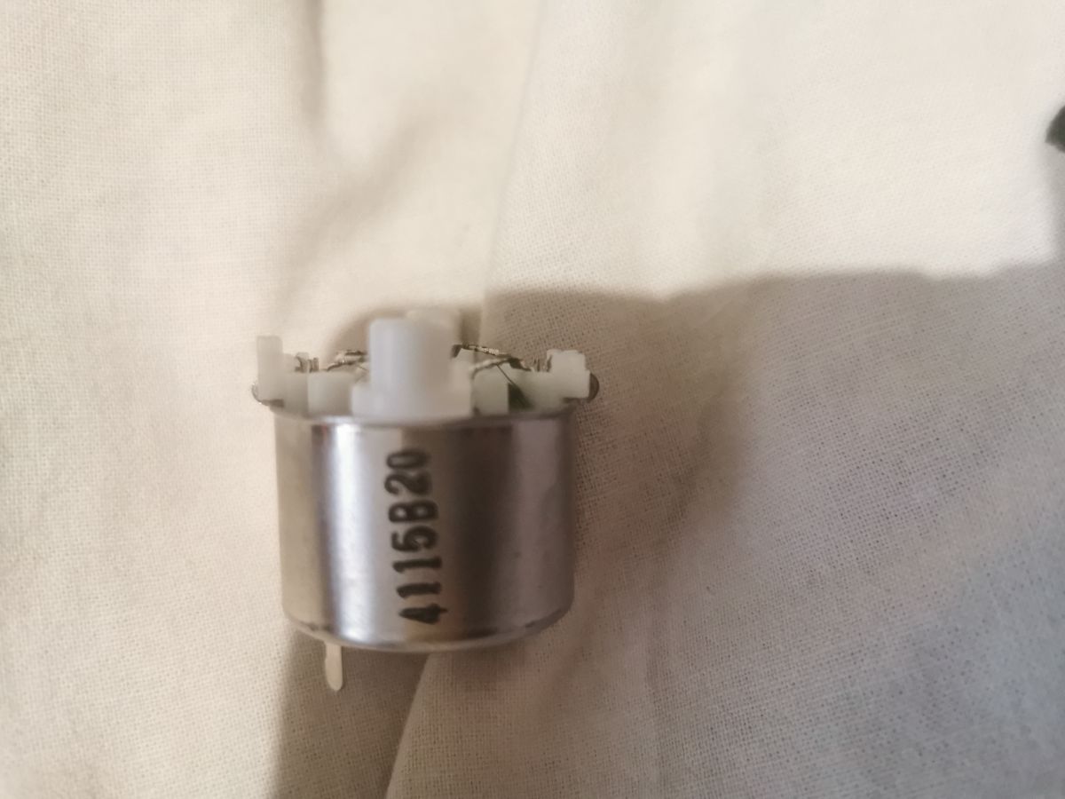

    Witam mam problem z obrotomierzem w hondzie cbf600n, wskazówka zazwyczaj opada na 0 obrotów w szczególności przy większych obrotach zdiagnozowałem silniczek krokowy obrotomierza, ponieważ tuleja na którą nachodzi wskazówka jest luźna problem w tym, że nie potrafię znaleźć tej części nawet po numerach i z tym problemem się do was kieruję gdzie można takie cudo dostać? Problem z obrotomierzem w Hondzie CBF600N - poszukiwany silniczek krokowy, tuleja luźna Problem z obrotomierzem w Hondzie CBF600N - poszukiwany silniczek krokowy, tuleja luźna

    To nie jest silniczek krokowy, tylko silnik wychyłowy, niestety takiego samego nie kupisz tylko z innego licznika dawca. Ale niestety nawet po wymianie czeka cię kalibracja.

    Dziękuję za odpowiedź będę szukał dawcy
