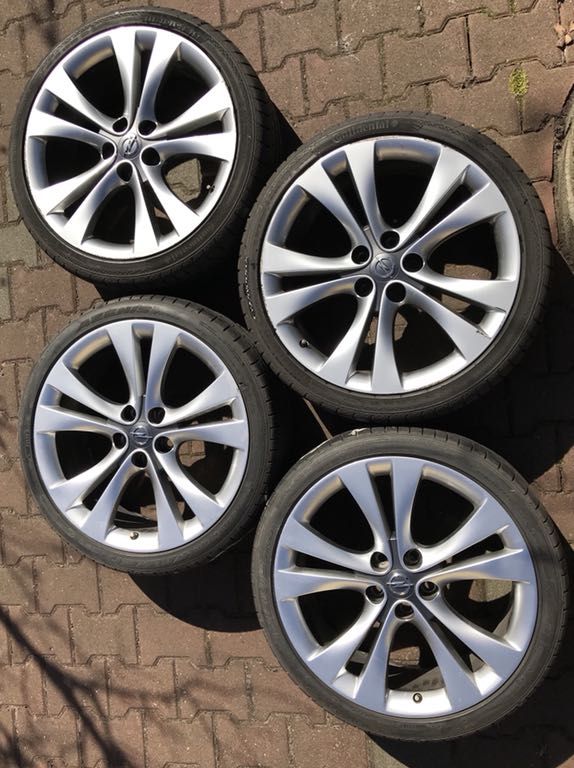

    Witam, mam Alufelgi 20' od Insignii A i chciałbym założyć je do BMW F31, rozstaw śrub się zgadza, problem jest z otworem centrującym, w alufeldze jest mnieszy otwór niż pierścień w samochodzie, chciałem założyć dystans od insignii i powiększyć otwór (żeby nie kombinować ani z felgą ani z autem) ale wg moich obliczeń przy dystansie 20mm, opona będzie mocno wystawać poza auto (około właśnie 20mm).
    Ale moje pytanie brzmi; Czy spotkał się ktoś z takimi oryginalnymi dystansami, czy ktoś miał taką kombinacje u siebie i czy w ogóle jest sens się w to bawić?
    Alusy:
    Alufelgi 20' z Insignii A do BMW F31: adaptery, dystanse, otwór centrujący - czy warto?
  • #3 20512904
    milejow
    Dystans zmieniający otwór centralny nic nie da bo jak sam wspomniałeś koło po odsunięciu od piasty będzie wystawać poza nadkole. Najwłaściwsza opcja w tym przypadku to rozwiercenie otworu centrującego do wymaganej średnicy o ile ET jest właściwe i koło nie będzie wystawać.
