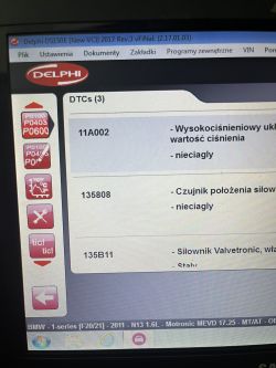

BMW F20 116i N13: Szarpanie na zimnym i rozgrzanym silniku, błąd 11A002
Mikass96 28 Mar 2023 05:57 1656 1
  • #1 20511944
    Mikass96
    Poziom 4  
    Witam, mam BMW F20 N13, auto na zimnym silniku nierówno pracuje jakieś 15 s później jest Oki. Gdy zaczynam jechać jest odczuwalne szarpanie, a gdy rozgrzeje się na maksa jest tragedia, szarpie bardzo mocno i wyskakuje błąd 11A002.
  • #2 20512216
    decybel91
    Najogólniej wychodzi że łańcuch rozrządu jest zbyt rozciągnięty, ewentulanie problemy z ciśnieniem i jakością oleju silnikowego.
