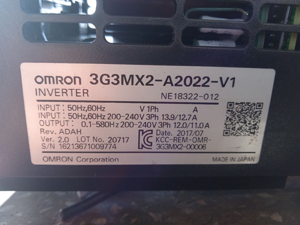

#1 20512640 28 Mar 2023 16:09 pawelkopacz1979 pawelkopacz1979 Poziom 3 #1 20512640 28 Mar 2023 16:09 Witam. Falownik Omron 3G3MX2-A2022-v1. Przesyłam foto tabliczki znamionowej. Czy może on pracować z naszą siecią 3 fazową? Jak nie, to co trzeba zastosować, aby go zasilić?
Pomocny post #2 20512656 28 Mar 2023 16:19 tronics tronics Poziom 38 Pomocny post? (+1) Pomocny post #2 20512656 28 Mar 2023 16:19 Ale przecież masz jak byk - input 200-240V. Podłącz pod 400 to zobaczysz jak wygląda rozwalony mostek i capsy szynowe. Promuję tematy: 10.08.2024 Amputowano mu nogę.... nasz były moderator GSM arti123 potrzebuje Twojej pomocy.
#3 20512752 28 Mar 2023 17:23 pawelkopacz1979 pawelkopacz1979 Poziom 3 Autor tematu Pomocny post? (0) #3 20512752 28 Mar 2023 17:23 To jak to może być zasilone? Maszyna pracowała w Polsce
Pomocny post #4 20512760 28 Mar 2023 17:27 tronics tronics Poziom 38 Pomocny post? (+1) Pomocny post #4 20512760 28 Mar 2023 17:27 No to pracowała, zapewne zasilana na 1 fazę (albo poprzez transformator na 3x230) i zasilając silnik na 3x230V lub MNIEJ. Promuję tematy: 10.08.2024 Amputowano mu nogę.... nasz były moderator GSM arti123 potrzebuje Twojej pomocy.
