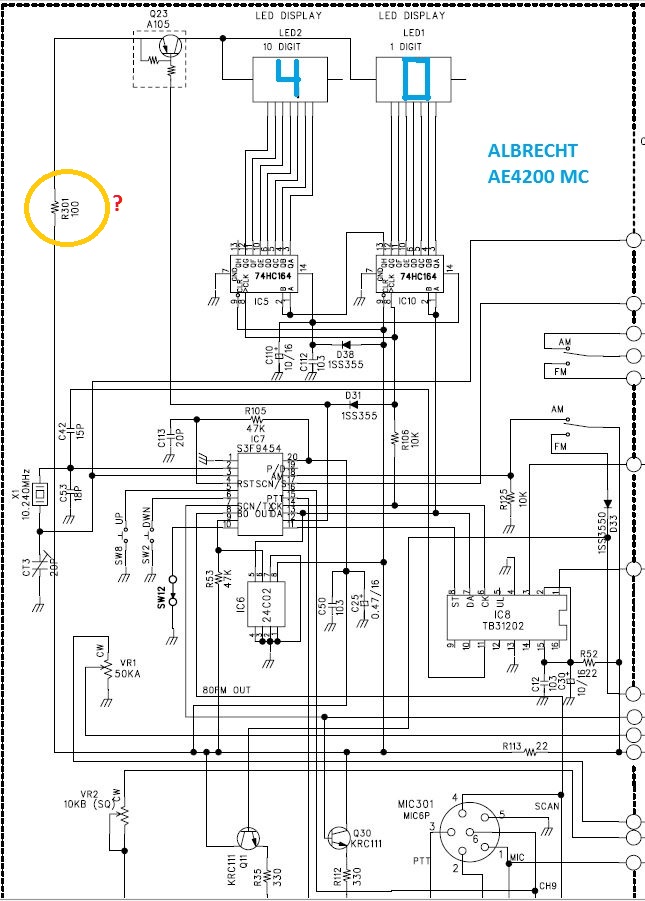

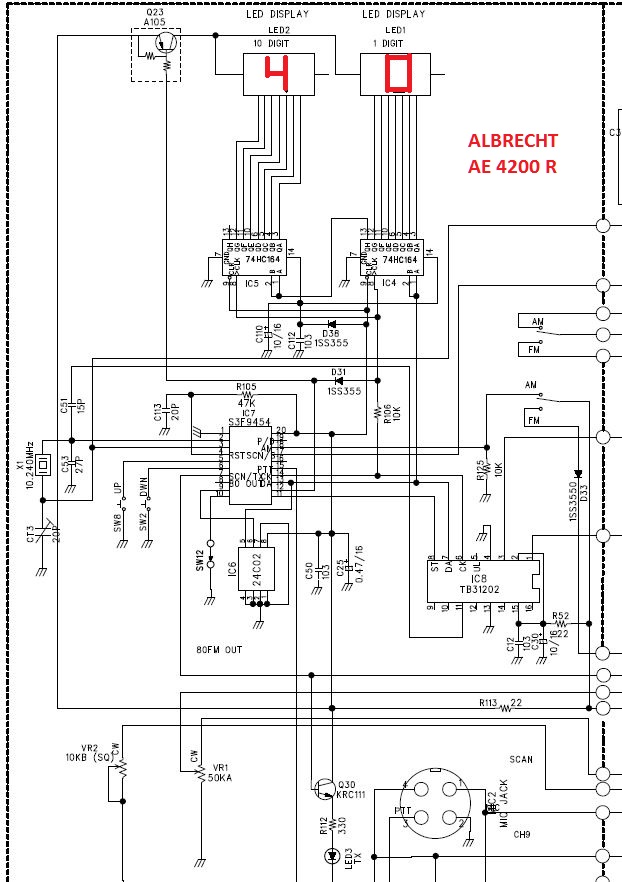

    Cześć,
    W moim Albrechcie AE420MC posypał się wyświetlacz GYXS-4201AB-4 (niebieski), niestety nigdzie go nie można kupić. Takie cudo 16-stykowe, tylko u majfrędów i to tylko w kolorze czerwonym.
    I tu się zaczyna mój dylemat, nie potrafię ustalić, co odpowiada w tym układzie za ograniczenie parametrów pracy wyświetlacza.
    Siostrzane radio AE4200R posiada czerwony wyświetlacz, a na schemacie nie widać większych różnic (w załączniku schematy obu bloków) poza rezystorem R301 100 om idącym do tranzystora Q23 A105.
    CB oczywiście pracuje poprawnie, numery kanałów się zmieniają, oczywiście w ograniczonym zakresie, więc to raczej nie synteza.
    Tak więc proszę o pomoc, bo nie chcę zmieniać wyświetlacza tylko po to, żeby się upalił.
    Pozdrawiam :)

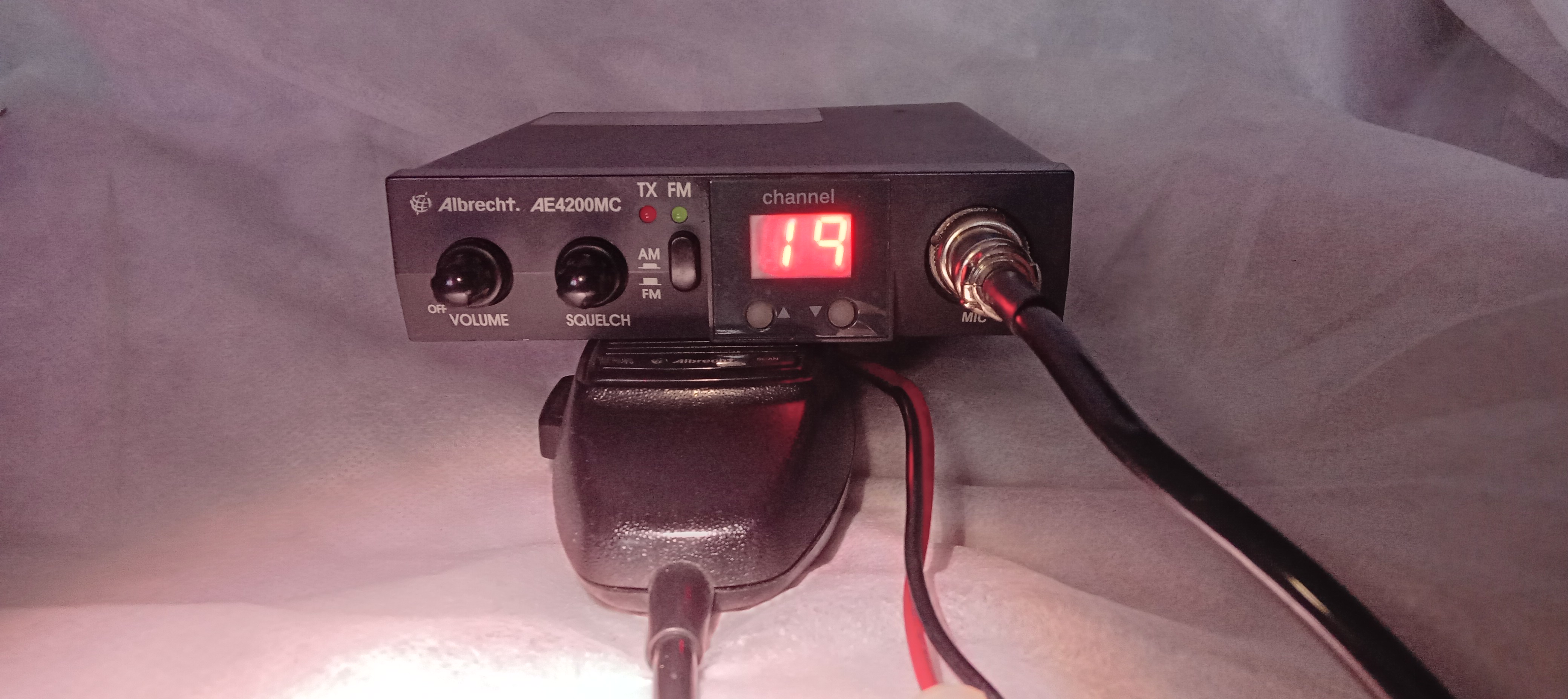

    Pokazuję i objaśniam, kanały się zmieniają trzymają częstotliwość, można nadawać i odbierać. Tylko segmenty wyświetlacza LED są popalone. Tak jak to widać na filmiku, numery kanałów się częściowo wyświetlają.
    Tylko że mnie interesuje, czym dobrać wartość prądu i napięcia, żeby nie spalić czerwonego wyświetlacza.

    Przeszczep zakończony sukcesem, pacjent żyje i ma się dobrze. Zastosowałem czerwony TOD-4201BH-N bez dalszego ograniczania go prądowo.
