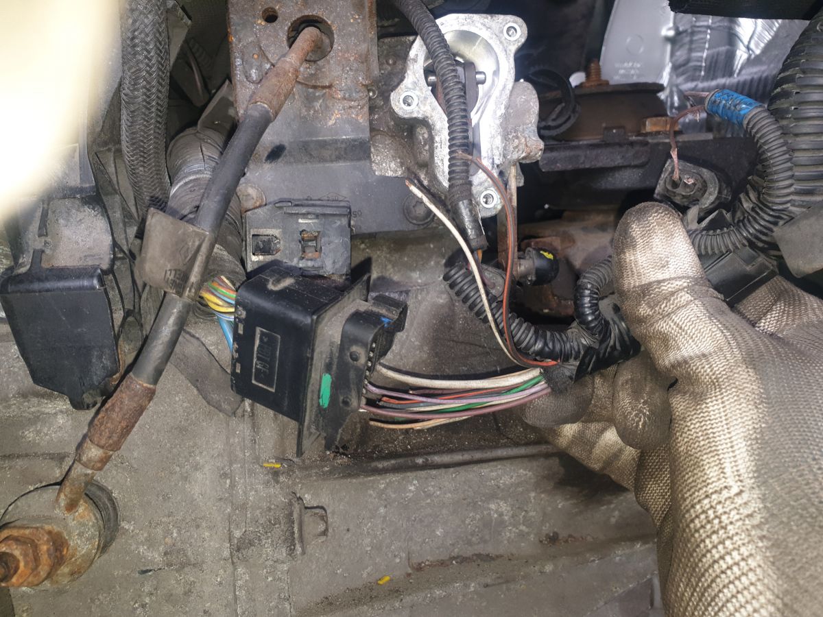

#1 20514444 29 Mar 2023 17:49 Mlody1231 Mlody1231 Poziom 4 #1 20514444 29 Mar 2023 17:49 Potrzebuję opis wtyczki z przystawki do wiązki prowadzącej do sterowników byłby ktoś w stanie pomóc
Pomocny post #2 20515082 29 Mar 2023 22:33 bubu1769 bubu1769 Poziom 42 Pomocny post? (+1) Pomocny post #2 20515082 29 Mar 2023 22:33 Który to rocznik? Może w schematach od Vivaro coś będzie. Promuję tematy: 14.06.2009 Co najtańszym kosztem naprawiliście (dla siebie)? Mam na sprzedaż: 16.11.2021 WM8761
#3 20515474 30 Mar 2023 09:39 Mlody1231 Mlody1231 Poziom 4 Autor tematu Pomocny post? (0) #3 20515474 30 Mar 2023 09:39 2012 r 2.0 dci trafic 2 w automacie wiązka od przystawki jest a żeby podpiąć się do wiązki od sterownika to jest ucięta i nie mogę nic znaleźć, przerobiłbym to na inną kostkę całkowicie ale nie wiem które kabel łączy się z którym
Pomocny post #4 20515534 30 Mar 2023 10:25 bubu1769 bubu1769 Poziom 42 Pomocny post? (+1) Pomocny post #4 20515534 30 Mar 2023 10:25 Niestety ale schematy mam tylko do 2011 r. ale może będą pasować. Załączniki: A1-3 i B1-3.pdf Download (81.29 KB) Vivaro 2011 M9R Skrzynia automatyczna.pdf Download (97.76 KB) Vivaro 2011 M9R Skrzynia automatyczna (opis).pdf Download (339.97 KB) X58.pdf Download (111.57 KB) X78.pdf Download (86.56 KB) X77.pdf Download (100.43 KB) X57.pdf Download (146.89 KB) Promuję tematy: 14.06.2009 Co najtańszym kosztem naprawiliście (dla siebie)? Mam na sprzedaż: 16.11.2021 WM8761
#5 20518524 31 Mar 2023 22:00 Mlody1231 Mlody1231 Poziom 4 Autor tematu Pomocny post? (0) #5 20518524 31 Mar 2023 22:00 Dziękuje Bardzo za schematy bardzo się przydały auto wiązka już ogarnięta 😁
