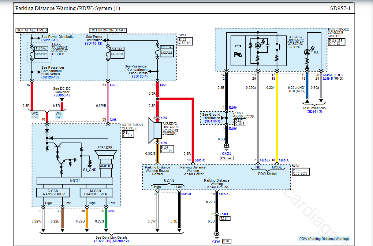

    Witam. Mam problem z Koną 2020. Auto sprowadziłem żonie z USA i zastanawiam się jak podłączyć tylne światło przeciwmgłowe. Lampę i wiązkę do tylnego zderzaka EU już mam (wszystkie światła działają, kierunki itp. dodam że jak na amerykańskiej wiązce działały 2 światła cofania, tak na wiązce EU działa jedno prawe, tak jak powinno). Manetkę zmieniłem na europejską (z opcją tylnego światła przeciwmgłowego). Niestety nie załącza mi światła. Ani kontrolki na zegarach od tylnego światła. Mam jedynie taki dziwny schemat. Może pomożecie gdzie mam szukać i co ewentualnie sprawdzić?

    No to teraz podłącz tester i sprawdź czy BCM widzi to włączenie światła. Bo z tego schematu wynika że "info" leci po jednym kabelku. I pewnie też wysterujesz z BCM tylne światło. Może to kwestia kodowania tylko.

    A pomoże mi ktoś rozszyfrować ten schemat ? Chodzi o to ze miałem rozwalony zderzak. Kupiłem nowy z czujnikami i wiązką zderzaka. Wiązka samochodu jest uniwersalna bo kable od czujników parkowania w głównej wiązce są. Dokupiłem oryginalny włącznik czujników przy skrzyni. Ale niestety nie działają mi czujniki. Czy powinienem dokupić jeszcze jakiś moduł czy problem będzie tkwił w oprogramowaniu.
  • #8 20524577
    johnny833
    Na tym schemacie masz tylko podłączenie przycisku do BCM i głośnik a nie wiązkę czujników. Trzeba przeprowadzić diagnozę testerem i pomierzyć co trzeba.. Nie wiem jak ty to chcesz inaczej? A ze światłem to bym założył narazie zwykłego leda i przycisk by mogło przejść przegląd, a potem można porobić jak ma być. Musisz też doczytać czy to auto w ogóle obsługuje przeciwmgłowe tyl. MOże BCM nie ma takiej opcji.
