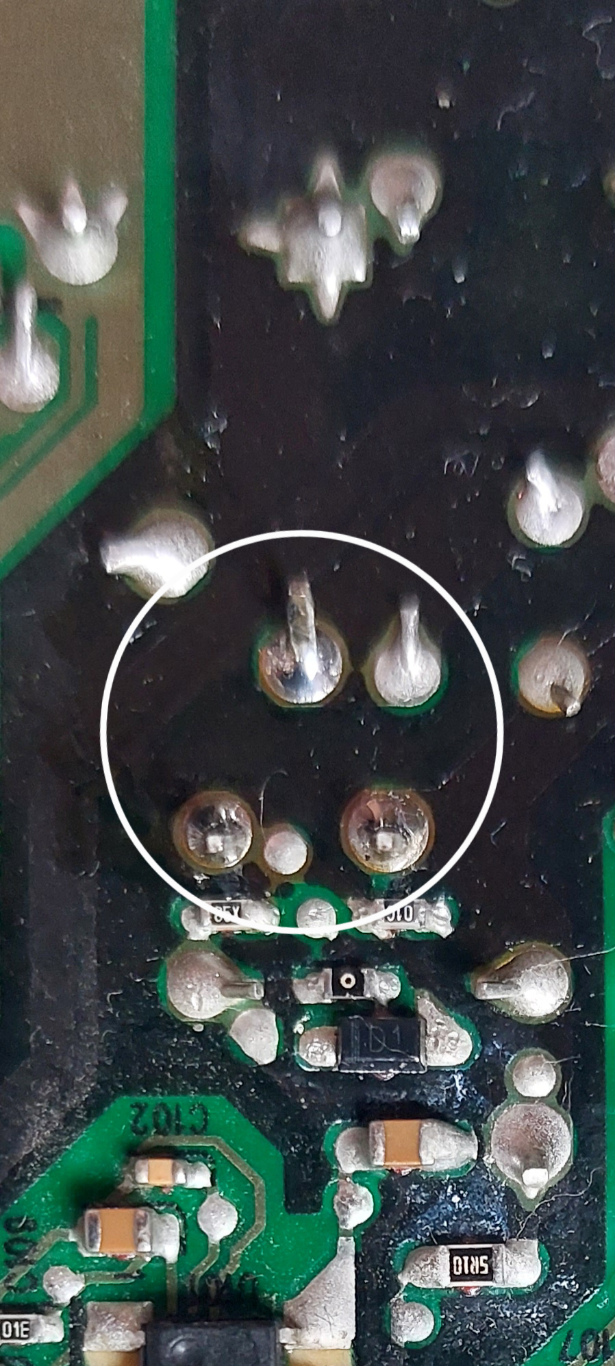

    Można prosić o kilka zdjęć zasilacza i zaznaczenie wyżej wymienionego mosfetu ?
  • #3 20515629
    jurekw88
    Poziom 7  
    W załączeniu zdjęcia. W okolicach mosfeta jest układ HR1000A.

  • #4 20515643
    Adrianooo3
    Z tego co widzę to ten układ steruje mosfetami (2szt) , sprawdź proszę czy nie ma.zwarcia.na samym scalaku wejście wyjście oraz Vcc to GND. Czy zmierzyłem oporność na linii 5v ?

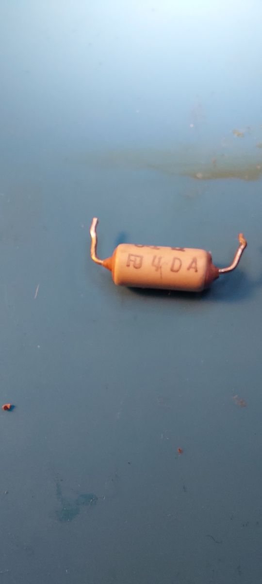

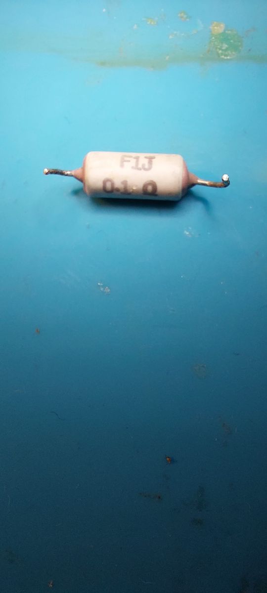

    Znalazłem uszkodzony rezystor, czym go zastąpić? Nie wiem jak jest jego moc. Był przy uszkodzonym mosfecie. W załączeniu zdjęcia.
    Uszkodzony zasilacz PS4 FAT N14-240P1A - brak napięcia 5V, wymiana Mosfet K16A60W, Q101
  • #6 20516301
    Adrianooo3
    W jaki sposób stwierdzileś że jest uszkodzony , 0,1Ohm ta mała rezystancja
  • #7 20516473
    jurekw88
    Poziom 7  
    Brak przejścia.
    #8 20516665
    Adrianooo3
    Można go zastąpić uwaga bardzo ważne rezystorem !!! i niczym innym jak to. Rezystor zmierzyć suwmiarka i znaleźć w necie.

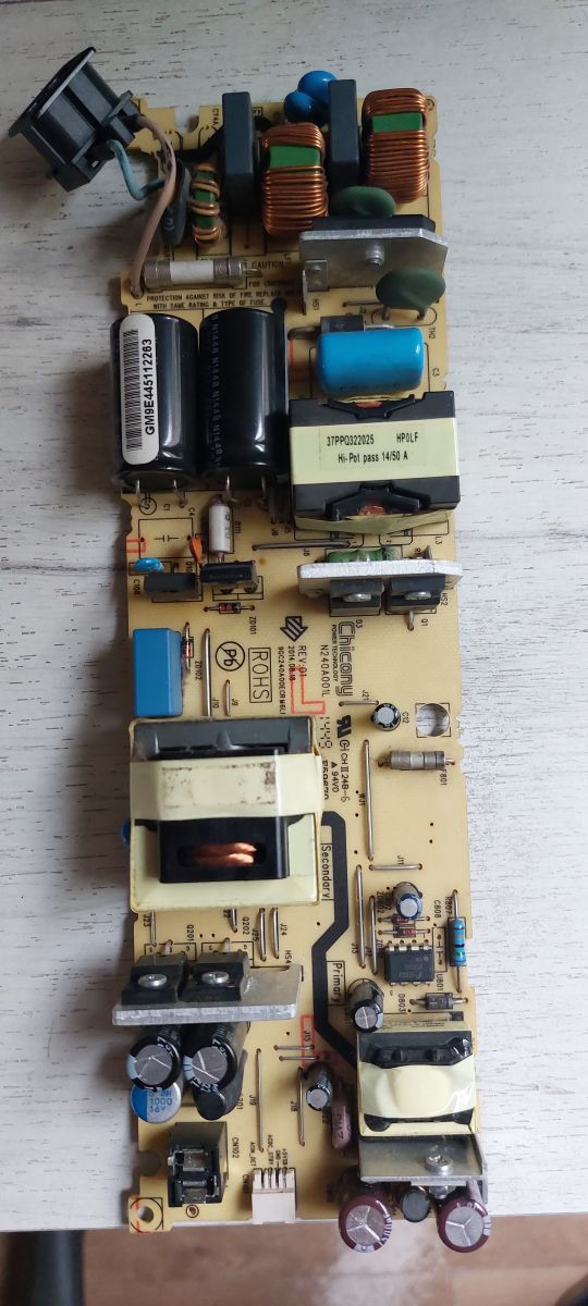

    RitterX
    Napięcie +5V jest wytwarzane w przetwornicy, której nie umieściłeś na zdjęciu. Jadąc od góry masz po prawej: na radiatorze mostek prostowniczy, poniżej termistor połączony szeregowo z diodą, niebieski kondensator a pod nim dławik układu PFC. Po lewej znajdują się dwa duże kondensatory elektrolityczne a poniżej ich po lewej są dwa tranzystory przetwornicy rezonansowej, niebieski kondensator MKT i transformator przetwornicy rezonansowej +12V. Na zdjęciu nie ma znajdującego się pod układem PFC a na prawo od trafo przetwornicy rezonansowej układu przetwornicy +5Vsb. Sprawdź jej tranzystor oraz układ sterujący.
    Masz zdrowo pokiereszowany zasilacza skoro uległa uszkodzeniu także przetwornica LLC +12V.

    Czy uszkodzony tranzystor i rezystor z mojego opisu mają wpływ na wytwarzane napięcie +5V?
    Trafo i tranzystory od przetwornicy +5V to z prawej strony tych kondensatorów czarnych? Układ sterujący to FAN6961?
    W załączeniu zdjęcie.

    RitterX
    Na tym zdjęciu już jest, dolny prawy róg. To przetwornica napięcia uśpienia +5Vsb dlatego ma mniejszy trafo i może być zrobiona na 8. nóżkowym układzie scalonym, którego oznaczeń nie mogę przeczytać. FAN6961 odpowiada zupełnie za coś innego. Elementy obwodu, którym steruje znajdują się w górnym prawym rogu: dwa zielone dławiki, pod nimi na radiatorze mostek prostowniczy, poniżej zielony termistor i cylindryczna dioda a poniżej ich duży niebieski kondensator, spory rdzeń i radiator z diodą i tranzystorem. Obok wspomnianego rdzenia są dwa czarne leżące, duże kondensatory elektrolityczne i to jest wyjście obwodu PFC, za którego sterowanie odpowiada FAN6961. Od niego odchodzą dwie gałęzie, na lewo tam gdzie ustaliłeś, że jest przepalony 1W rezystor i na prawo, podejrzewam, że F801 jest zabezpieczeniem przetwornicy +5Vsb?
    Sprawdź go, jeżeli jest spalony to zapewne będziesz miał do wymiany 8. nóżkowy, w obudowie DIP-8, układ przetwornicy zaporowej a przy okazji należy przejrzeć wszystko wokół tego układu.
    Jeżeli po wymianie będziesz uruchamiał zasilacz to połącz z nim w szereg do zasilania 230V~ zwykłą żarówkę wolframową 60W...100W. Jeżeli zaświeci się na stałe to znaczy, że najprawdopodobniej nie usunąłeś zwarcia. Nie zapomnij, że na tych dużych, leżących elektrolitach jest 400V= i bądź pewny, że dotknięcie będzie mocno bolało. Po odłączeniu od zasilania odczekaj kilka minut i na wszelki wypadek sprawdź miernikiem na nich napięciem przed kolejnymi działaniami.
    Zalecam wymianę wszystkich kondensatorów wyjściowych zarówno +12V jak i +5Vsb na porządne LowESR.

    jurekw88
    Poziom 7  
    Po wymianie na sprawny rezystor zasilacz działa.
