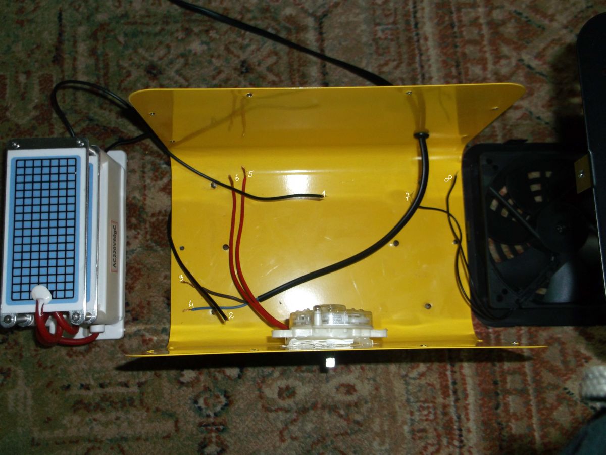

    Parę miesiecy temu padł ozonator. Zrobiłem zdjęcie telefonem podłączenia głównego modułu, wentylatora, zasilacza i czasomierza. Niestety zdjęcie wyparowało a ja jestem w tym zakresie laikiem. Dzisiaj dostałem nowy moduł do ozonowania. W tej chwili wygląda to tak jak na zdjęciu. Kable 1 i 2 wychodzą z modułu ozonatora są jednakowego koloru. 3 i 4 to kable zasilające, 5 i 6 to kable od minutnika a 7 i 8 od wentylatora. Pogrupowane były w 3 złączki. nie wiem jak to wszystko podłączyć żeby nie zepsuć

    W/g mojej obserwacji wychodzi na to,3+5, 6+8+2, 4+7+1, i uwaga to jest pod napięciem sieciowym 230V !. Zalecam dużą ostrożność !.
  • #3 20516334
    michalek1988
    Wentylator równolegle do ozonatora; oba połączone w szeregu z minutnikiem. Nie było jakiejś przetwornicy do wentylatora? Są na nim jakieś oznaczenia? Moja instrukcja sprawdzi się przy założeniu, że wentylator jest na 230V AC.

    Podłączono wszystko ze wskazówkami i działa. Dziekuję
  • #5 20516449
    koliber20
    Podpiąłem kable zgodnie ze wskazówkami i zadziałało
