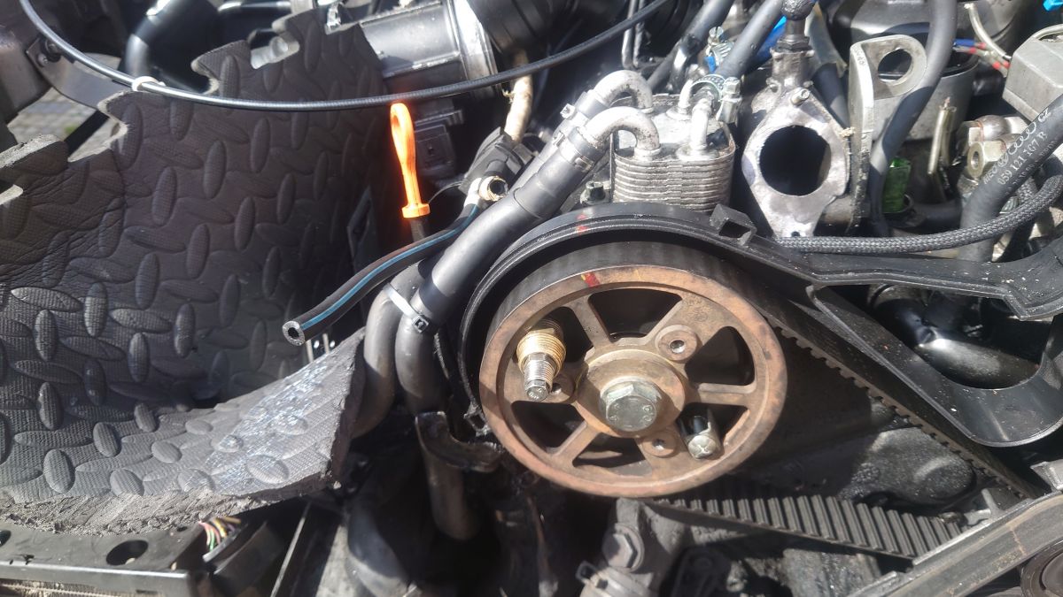

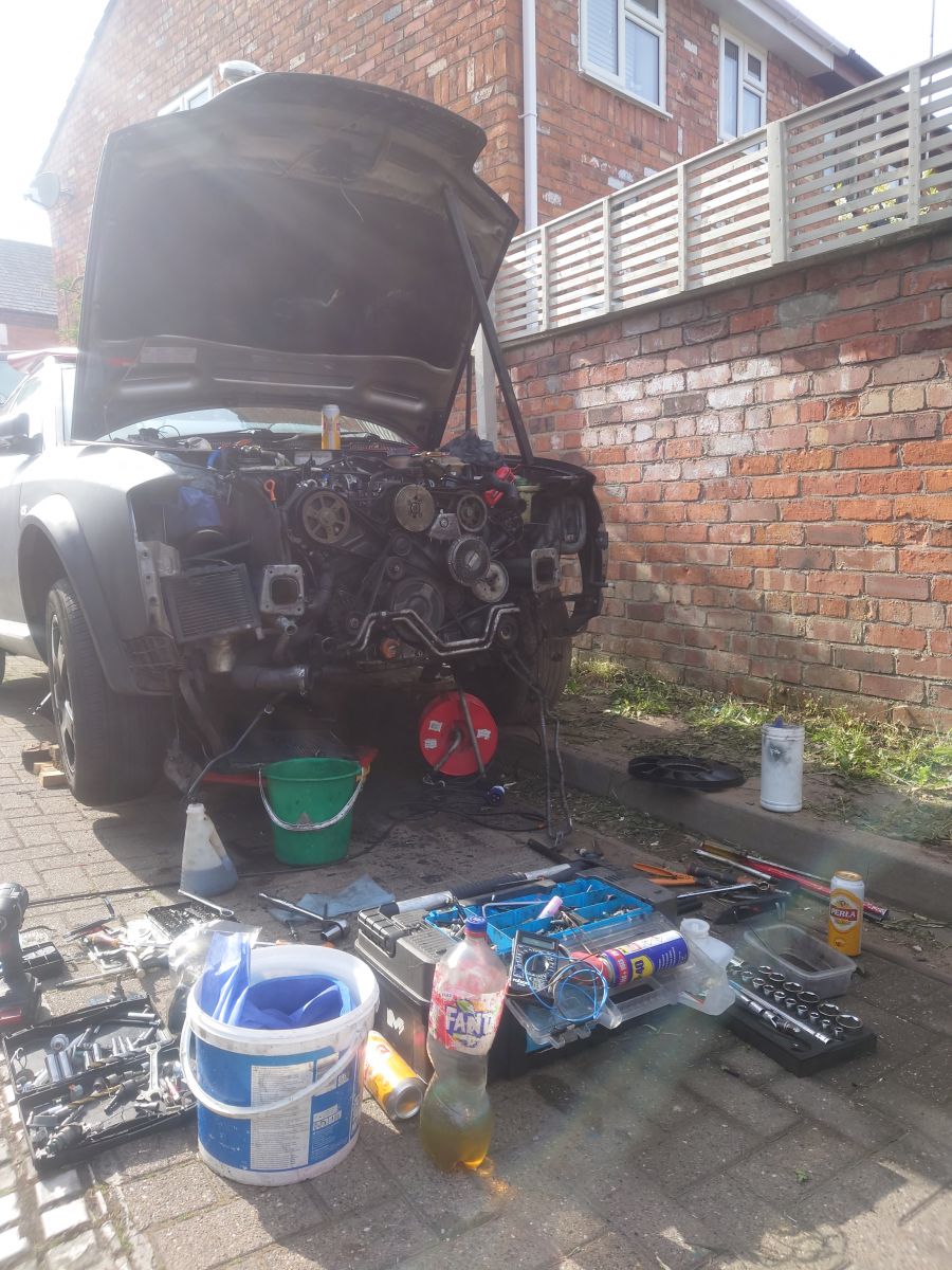

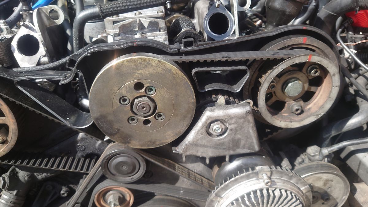

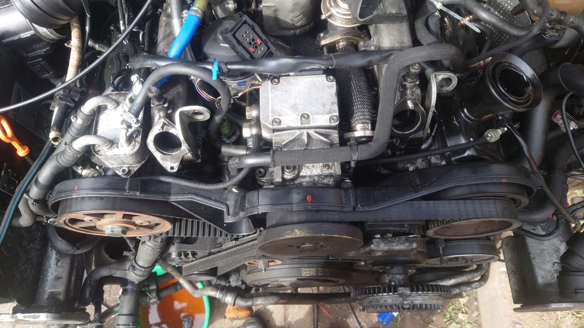

  • #3 20568082
    sadowskidamian123
    Poziom 4  
    Witam z powrotem . Niestety jestem wciąż w tym samym miejscu ... Rozebrałem.caly przód auta wyjąłem pompę wymieniłem zawór dawki paliwa i kąta wtrysku sprawdziłem wszystko działa .....
    - Sterownik pompy wtryskow Audi A6 C5 Allroad 2.5 TDI 180hp Ake
    I teraz mam tylko jedno pytanie . Czy jest to możliwe żebym miał zły kod pin do adaptacji nowego sterownika ? Loguje się bez problemów w zegary przy użyciu tego pinu ... Aczkolwiek zauważyłem jeden problem i dowiedziałem się że immobilizer blokuje też mi pompę w baku ... U mnie po przekręceniu kluczyka na zapłon w ogóle jej nie słychać ... Na krótko przez bezpieczniki działa bez problemów... Stąd moje pytanie o pin ...

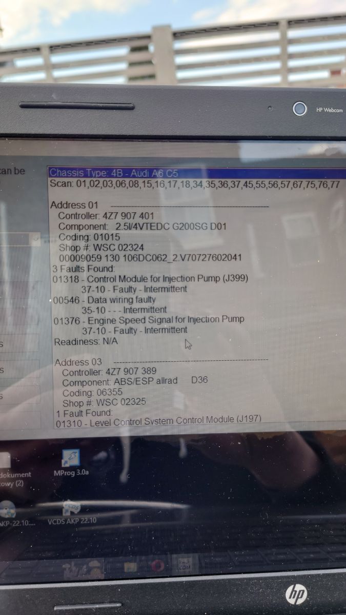

  • #4 20568150
    pe$$0s
    Jakie masz błędy w sterowniku silnika, jak próbujesz dopisać pompę
  • #5 20569147
    sadowskidamian123
    Poziom 4  
    Wysyłam zdjęcie z Vcdsa i przez ten program również adaptuje pompę - Sterownik pompy wtryskow Audi A6 C5 Allroad 2.5 TDI 180hp Ake
    #6 20569211
    seat21
    Poziom 29  
    sterownik pompy106D jest od silnika AFB I BEZ IMMO raczej tu nie zadziała ,do AKE powinien być 106E
