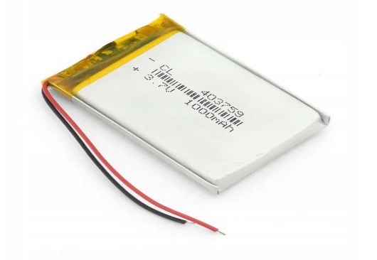

    kupić należy akumulator Li-Po 1000 mAh 3,7V, lub inny, wg uznania
    (może być odzysk ze starego telefonu),
    Prosta modyfikacja zasilania miernika RLC CEM DT-9935
    10 - 20 zł

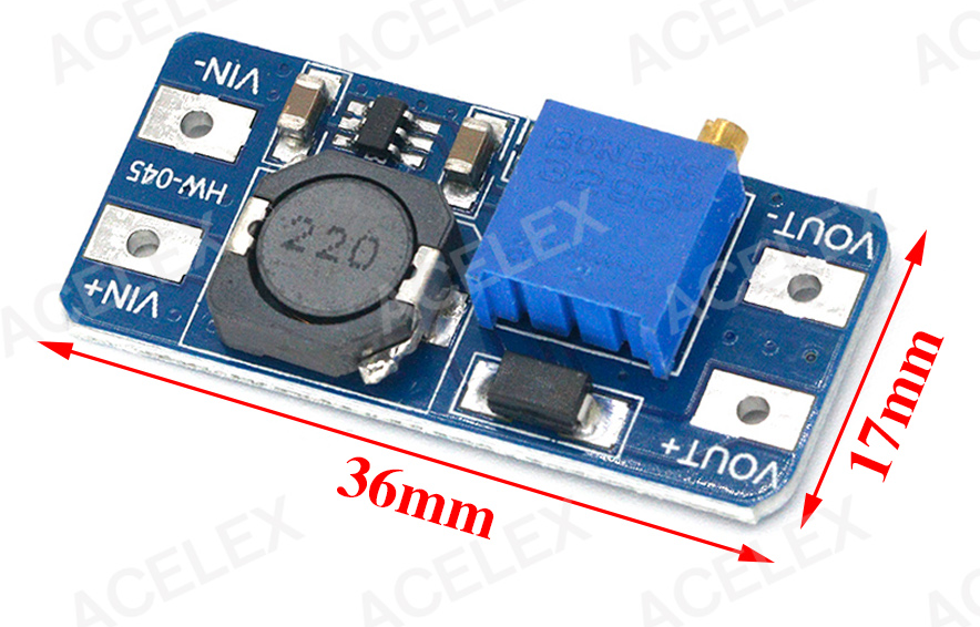

    oraz taki moduł:
    "przetwornica" TC4056A USB 2,5-5 V do 4,3-27 V, 2 A
    5 - 16 zł
    Moduł jest oparty na TC4056A - to ładowanie, oraz na przetwornicy podwyższającej napięcie w regulowanym zakresie 4,5 - 27 V - to zasilanie miernika.
    Prąd ładowania też jest regulowany, trzeba dobrać rezystor SMD wg data sheet TC4056A.
    Ja ustawiłem na 330 mA, rezystor 1,2 kΩ zmieniłem na 2,7 kΩ (to ten na samym dole zdjęcia poniżej).
    Zbytnie rozładowanie akumulatorka zabezpiecza wbudowany w niego moduł BMS.

    Taśmą klejącą dwustronną piankową akumulator przykleiłem do korpusu miernika wewnątrz kieszeni baterii. Moduł na razie w powietrzu. Podłączenie
    do oryginalnych zacisków AA zrobiłem na wsuwkę z blaszek od 3R12.

    Uściślając, to ta omawiana tu płytka HW-357 (także znana jako J5019) to w zasadzie dwa układy na jednym PCB:
    Połowa płytki to klasyczna i pospolita ładowarka liniowa LiIon, znana z realizacji na różnych kostkach z numerem 4056A w nazwie, np. XL4056A, TP4056A itp. .
    Druga połowa to równie klasyczna i równie pospolita przetwornica step-up na kostce MT3608.
    Te dwa układy mają jedynie tyle wspólnego ze sobą że mają wspólne połączenia na bieguny baterii.
    Dlatego nie trzeba koniecznie używać tej akurat płytki, jeśli np. są kłopoty z gabarytami itp. bo zupełnie równoważnie można rozbić konstrukcję na osobne dwa pospolite moduły. Przykładowo:

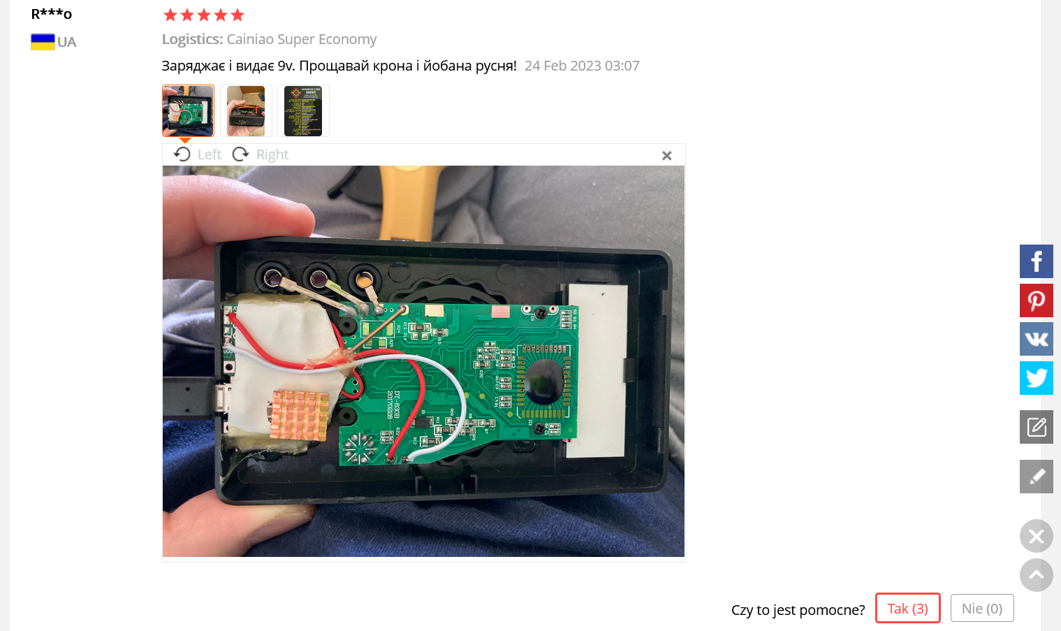

    Np. pewien klient Aliexspress z Ukrainy, w opinii do oferty:
    https://pl.aliexpress.com/item/32998389598.html
    pokazał że wbudował tą płytkę do miernika DT-830B i dodał radiator na kostkę ładowarki:
