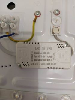

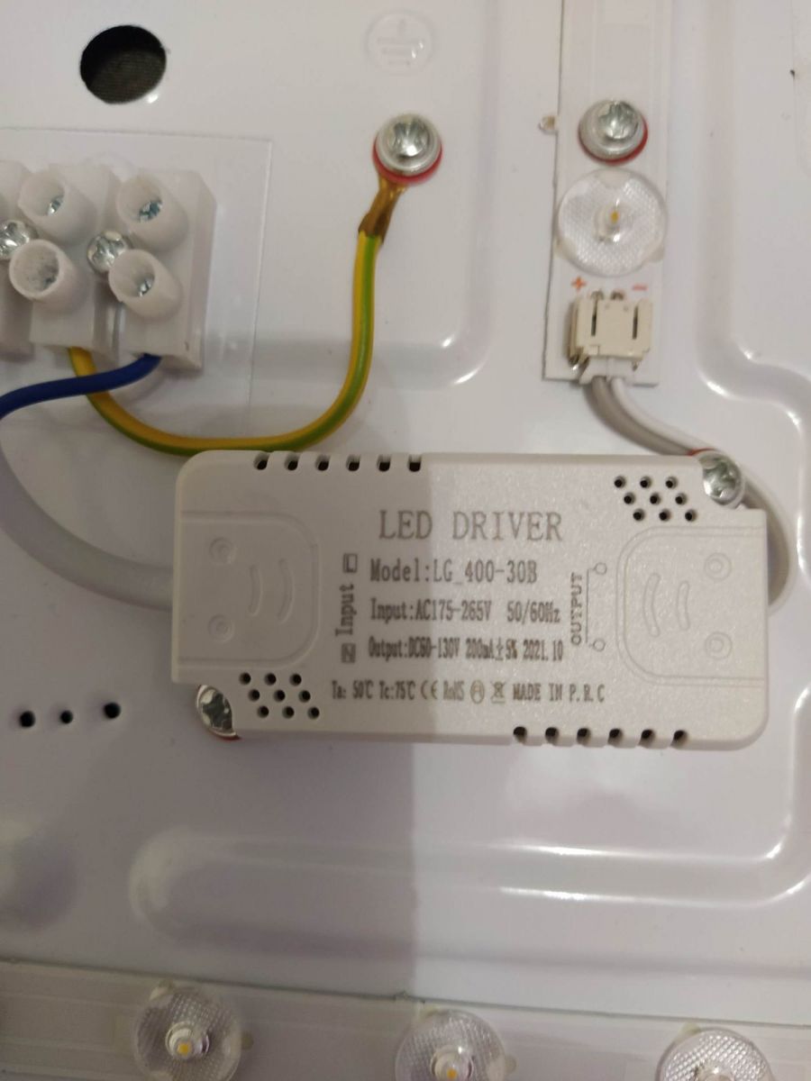

    Dzień dobry.
    Mam taki plafon sufitowy w łazience. Po miesiącu zaczął mrugać i zgasł zupełnie.
    Zareklamowałem go i dostałem nowy. Pochodził niecały rok i to samo.
    Teraz chciał bym wymienić uszkodzony sterownik lecz takiego samego nie mogę wyszukać. Czy poradzi mi ktoś ew. jakiś zamiennik. Z góry dziękuję!!
    Pozdrawiam......

    To zasilacz stałoprądowy o wartości prądu 200 mA i wymaganym napięciem wyjściowym 60-130V.
    Niestety nie podana wartość mocy.
