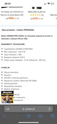

    Hej mam skaner Uniden Pro 520 XL. Chcę go zamontować w domu, lecz obawiam się spraw związanych z zasilaniem. Mam zasilacz 12 V, ale 100 mA, więc trochę za mało, ponieważ wyczytałem, że do odbioru ten model potrzebuje 200 mA, a do nadawania 1,3 A. Ile amperów najlepiej, żeby miał zasilacz, żeby nie uszkodzić radia ponieważ z tego, co wiem, wejście samochodowe podaje natężenia równe popytowi urządzenia, więc zastanawiam się, czy zasilacz 1,3 A nie uszkodzi sprzętu.

    13,8 V/3 A minimum.

    Ważne, abyś nie przekroczył 15 V. Powyżej tego napięcia radio może się uszkodzić.

    Czy aby na pewno? W sprawnym aucie z uruchomionym silnikiem jest 14,4-14,8 V. jak wspomniano wyżej, nie należy przekraczać 15 V.

    Nie mniejsze od tego, jakie jest wymagane do prawidłowego działania CB. Zasilacz może mieć wydajność nawet 20 A, ważne jest napięcie.

    Radio CB z mocą nadawania 4 W przy nadawaniu bierze średnio 2 ampery, przy odbiorze zaś nie więcej jak 300 miliamperów. Są oczywiście starsze wersje, które mają większe moce nadawcze. Wtedy mają pobór prądu nawet 10 amperów.
    Do twoich celów zastosowałbym zasilacz o mocy 5 amperów, może być impulsowy lub zwykły w zależności od tego, co masz.
