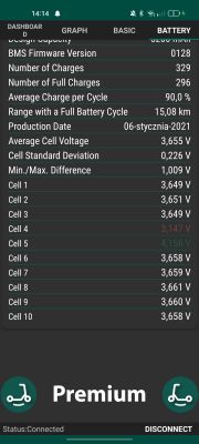

    Poziom 3  
    Hulajnoga miała 65% i stała około półtorej tygodnia, gdy chciałem ją naładować bateria spadła do 3% i hulajnoga nie chce się ładować. Ktoś wie o co chodzi?

    Niemożliwe że z 65% nagle coś wyciągnęło ogniwa do 3%.
    Włącz hulajkę, podłącz aplikację M365Tools, zrób zrzuty ekranu z zakładki BATTERY i załącz tutaj. W miarę możliwości nie pokazuj numerów seryjnych...

    dobrze, wroce o 14 to wrzucę.

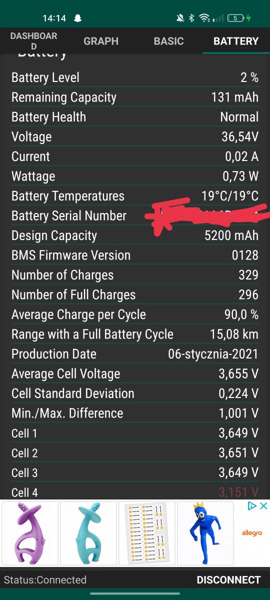

    Xiaomi Pro 2: hulajnoga z 65% na 3%, nie ładuje się po półtorej tygodnia
    w razie czego w celi 4 jest 3,147 bo wygląda jak 2

    To nie jest PRO2 bo baterię masz 5200mAh czyli model Essential.
    Masz usterkę prawdopodobnie w BMS ale dokładnie można to stwierdzić dopiero po pomiarach.

    To apka źle deszyfruje SN baterii. Dlatego wyświetla takie głupoty. Czasami tak się dzieje przy niektórych nowych SN.
    Essential przejedzie 19-20km ale w trybie 15km/h :D.
    Wracając do tematu to obecnie baterii nie naładujesz bo BMS widzi jedną celę naładowaną na full.
    Nie rozładujesz jej także bo inna cela wg BMSa jest już rozładowana. Patowa sytuacja...

    Tu już bym spróbował rozebrać i pomierzyć ogniwa. Potem ręcznie rozładować i zobaczyć ładowanie wtedy. Generalnie- podejrzewałabym BMS.
