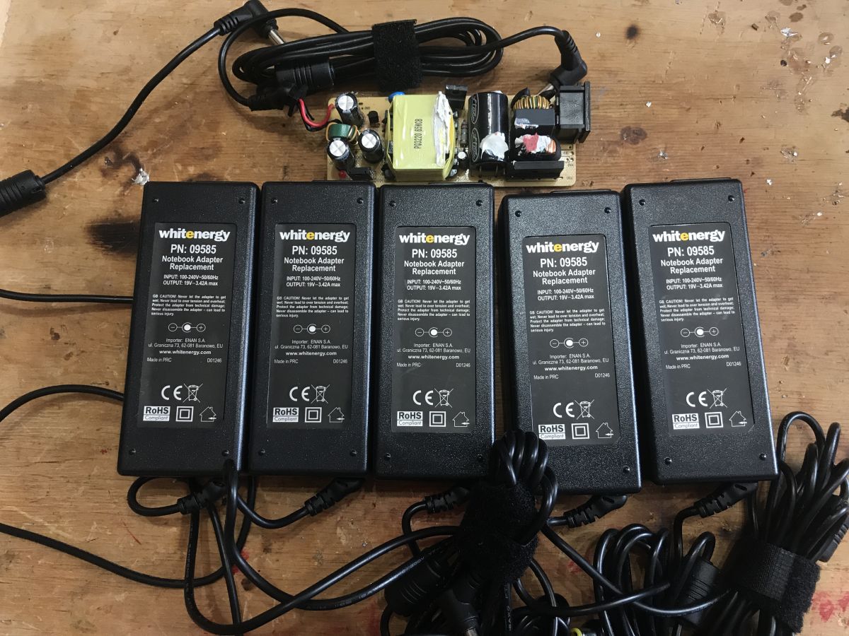

    Dostałem 30 uszkodzonych zasilaczy Whitenergy w cenie złomu. Przedstawię tu ich wnętrza oraz spróbuję je naprawić. Jakie będą miały uszkodzenia i co będzie w środku? To się zaraz okaże. Opiszę tu każdą usterkę którą napotkałem. Celem tematu będzie praktyczna prezentacja jak wygląda naprawianie takich zasilaczy. Usterki będą dość różnorodne i zaskakujące, a na koniec spróbuję mniej więcej podsumować ile razy jaka występowała.

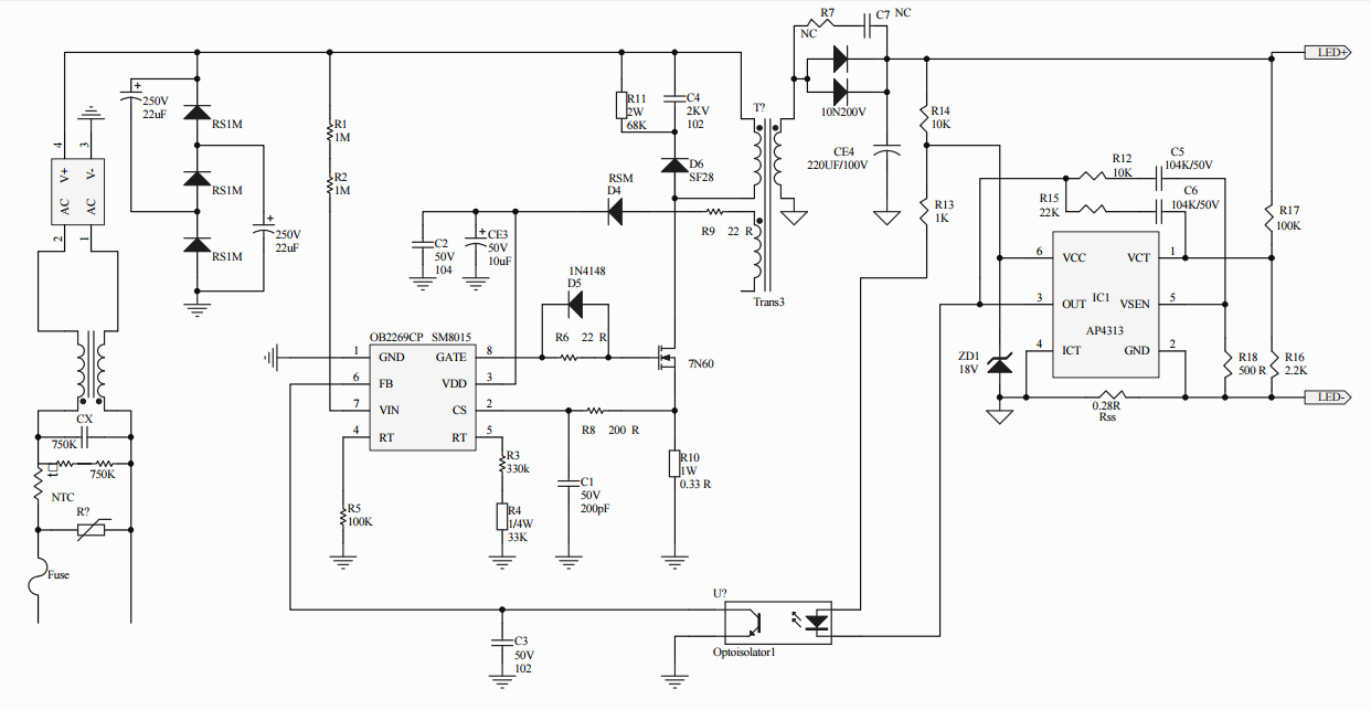

    Schemat zasilacza
    Na pewno będzie potrzebny nam schemat. Schematu tego zasilacza nie znalazłem w sieci, ale to nie jest problem - wystarczy zobaczyć na jakim układzie jest on zrealizowany i wyszukać schematy innych podobnych zasilaczy z nim lub podejrzeć przykładową aplikację układu z noty katalogowej (bądź z Application Notes producenta).

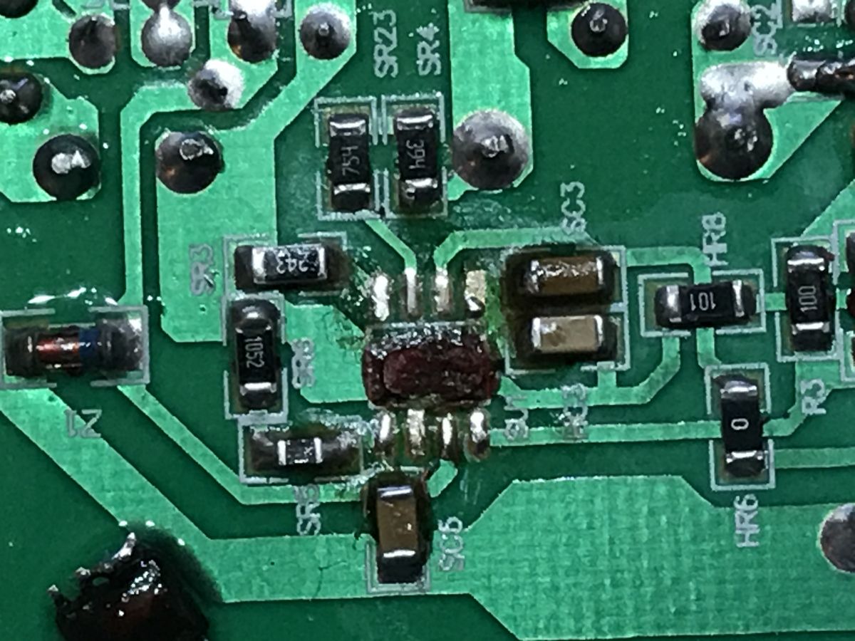

    Niestety wszystkie zasilacze okazały się bazować na tym samym układzie, OB2269. Poniżej załączam nieco informacji o nim:
    Naprawa 30 zasilaczy do laptopa - przegląd popularnych usterek
    Przykładowe aplikacje, schematy:
    Podobny schemat (tylko w tym z tematu jest TL431):
    Jeśli chodzi o wariacje między wersjami, to zasadniczo zauważyłem trzy:
    - czasem OB2269 na VDD ma diodę Zenera 15V (bądź 12?)
    - czasem zamiast tego jest tam 78L15
    - czasem nie ma nic
    Poza tym te zasilacze są bardzo do siebie podobne, chociaż bywają w nich różne tranzystory kluczujące, itp.
    Dokładnego opisu działania zasilacza nie zamierzałem tu robić, ale i tak warto jeszcze nadmienić, że sam OB2269 początkowo jest zasilany przez swój pin VIN, poprzez rezystory o dużej rezystancji bezpośrednio z linii 325V+, natomiast po wykonaniu pierwszego cyklu (po wystartowaniu) zasila go pomocnicze uzwojenie na transformatorze. To po to jest na nim jedna dioda a dalej kondensatory już na jego VDD.

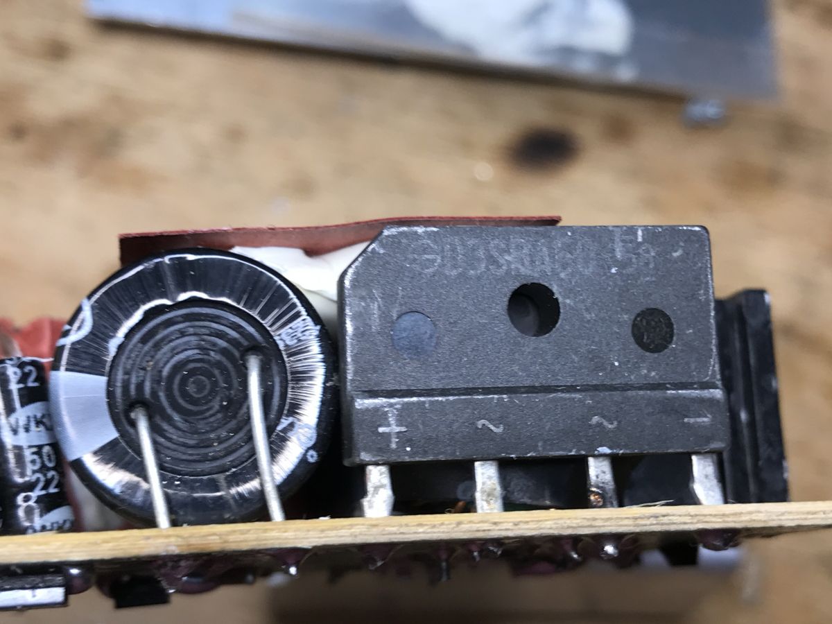

    Uszkodzenie: zimne luty
    Pierwszym, ale też w przypadku tych zasilaczy najpopularniejszym uszkodzeniem są zimne bądź wyrwane luty, najczęściej przy gnieździe od zasilania (od przewodu sieciowego).
    Bierze się ono stąd, że złącze jest dość słabo zamocowane (często tylko trzyma się na dwóch lutach - nie ma nawet uziemienia) i wręcz rusza się przy wkładaniu wtyczki kabla sieciowego.
    Do tego dochodzi słabsze spoiwo lutownicze i problem gotowy.
    Co gorsza, takie luty w środku mają tendencje do iskrzenia, co jeszcze dodatkowo może zaszkodzić zasilaczowi.

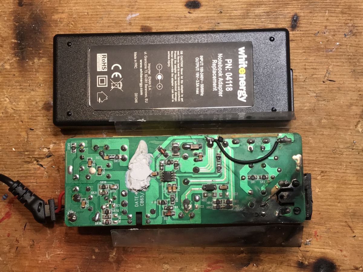

    Iskrzące luty:
    Naprawa 30 zasilaczy do laptopa - przegląd popularnych usterek Naprawa 30 zasilaczy do laptopa - przegląd popularnych usterek
    Inny zasilacz, gorsza sytuacja:
    To samo powtarza się w różnych zasilaczach:
    I znowu:
    Widoczne są duże zniszczenia ścieżek:
    Wypalony większy otwór w PCB przy nóżce:
    Złącze którego nóżki iskrzyły, nóżki do wyczyszczenia przed ponownym lutowaniem:
    Jeden z wyjątkowo zniszczonych zasilaczy. Podkreślam tutaj, że naprawdę on miał tylko te ścieżki popalone - nawet tranzystor kluczujący nie był przebity.
    Zdjęcia po kolei przed czyszczeniem, po czyszczeniu, w trakcie robienia połączeń zworkami:

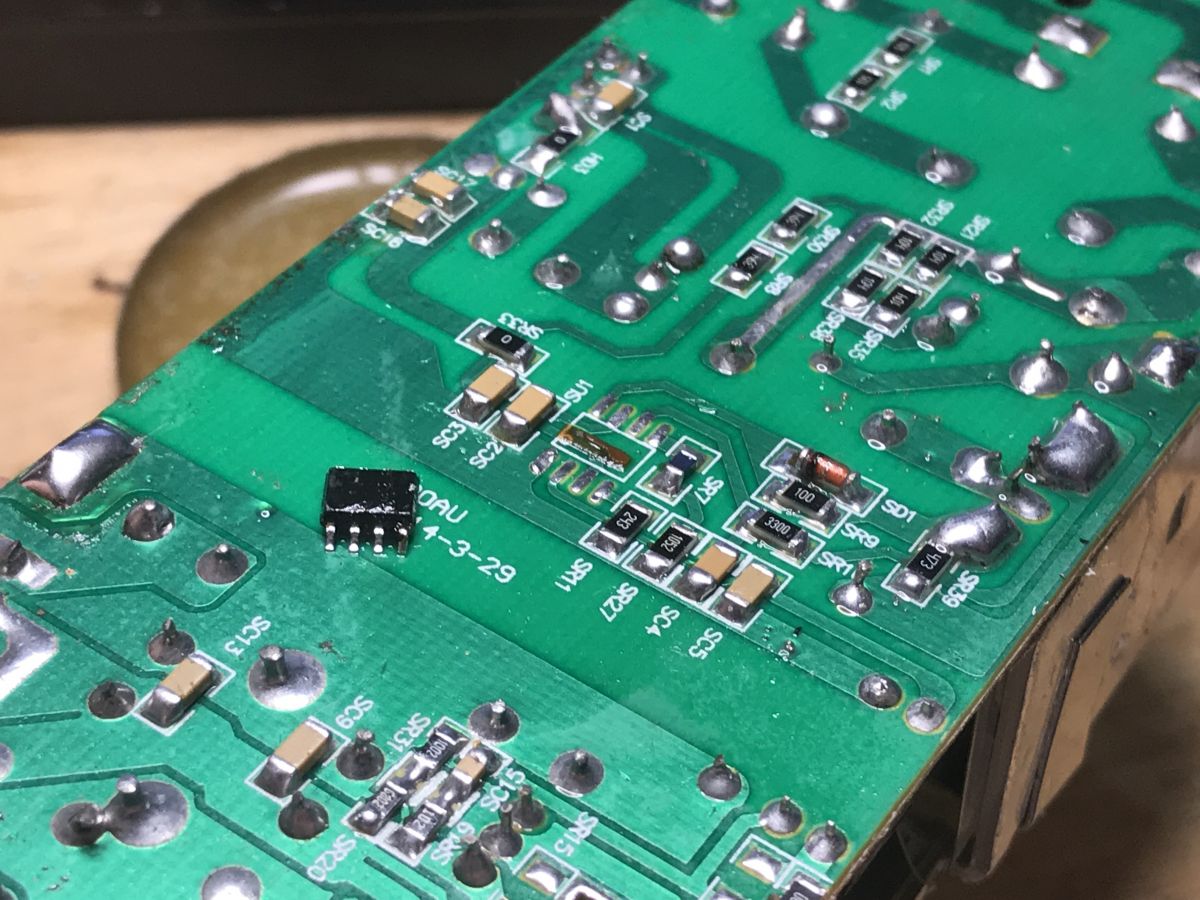

    Uszkodzenie: spięcie od zagubionej kulki cyny

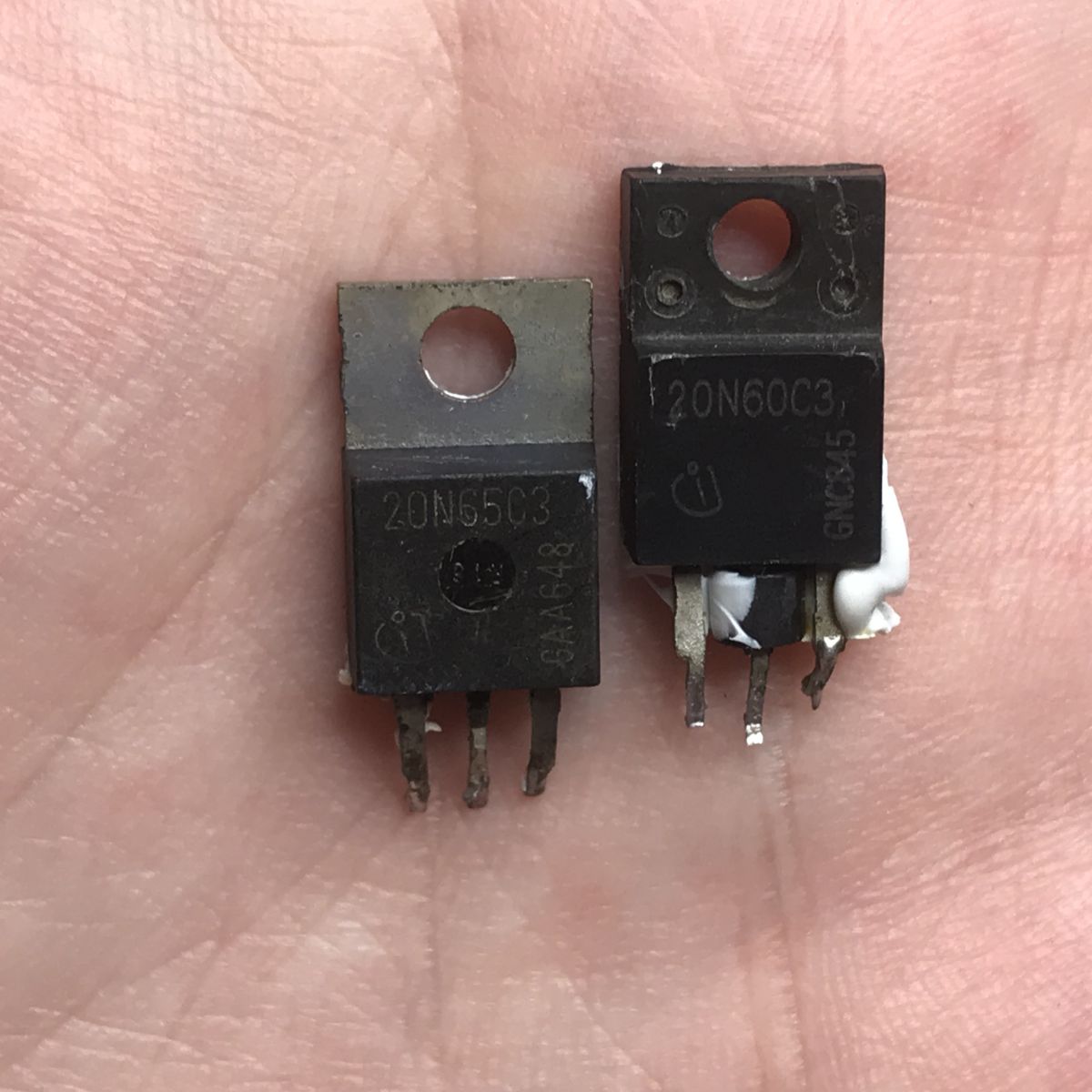

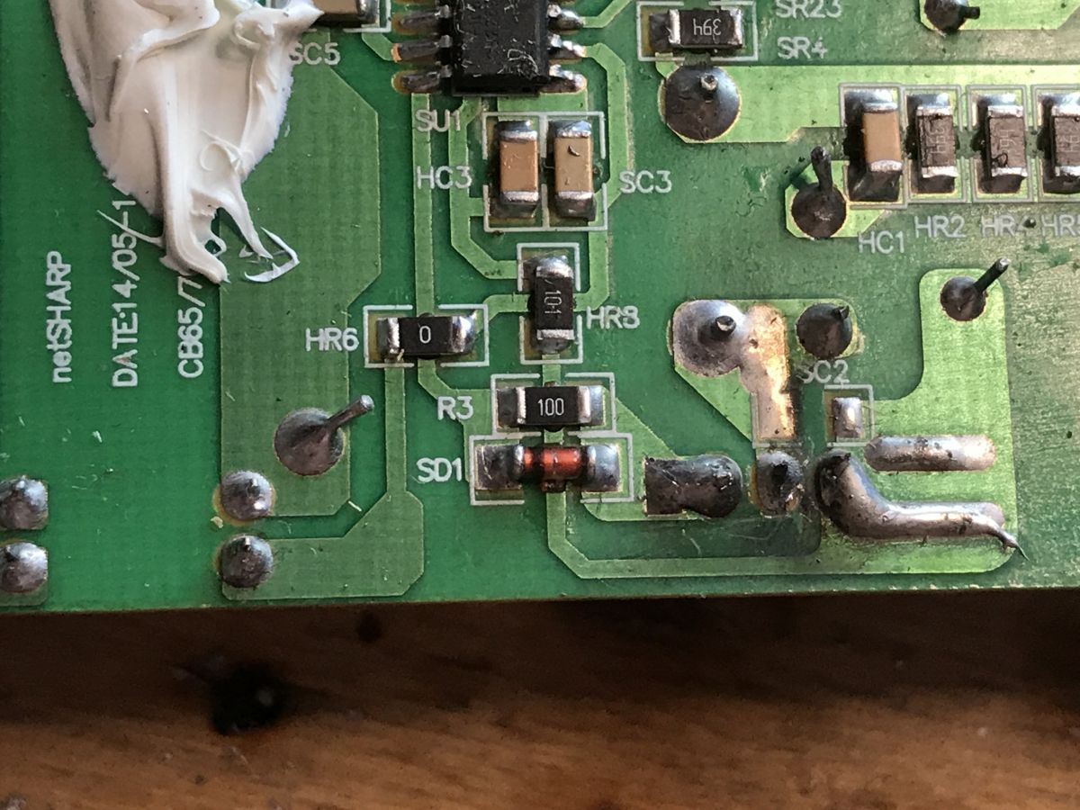

    Teraz raczej bardziej ciekawostka, ale też mi się to trafiło raz. W środku zasilacza latała mała kulka cyny (pewnie przy produkcji im kapnęło), która ostatecznie trafiła niefortunnie między nóżki tranzystora kluczującego i zrobiła spięcie. Tranzystor przetrwał, kontroler przetwornicy nie. Również mostek prostowniczy i bezpiecznik były do wymiany:
    Sprawdziłem też pozostałe elementy, np. diodę i rezystor bramkowy od MOSFETa, ale tam w porządku:
    (ten rezystor ma kod SMD 100 ale on oznacza 10 * 10^0 czyli 10*1 czyli 10, nie 100, mamy tu potencjalną pułapkę dla początkujących).
    Po wymianie elementów zasilacz działa (ale wymianę OB2269 opiszę poniżej).

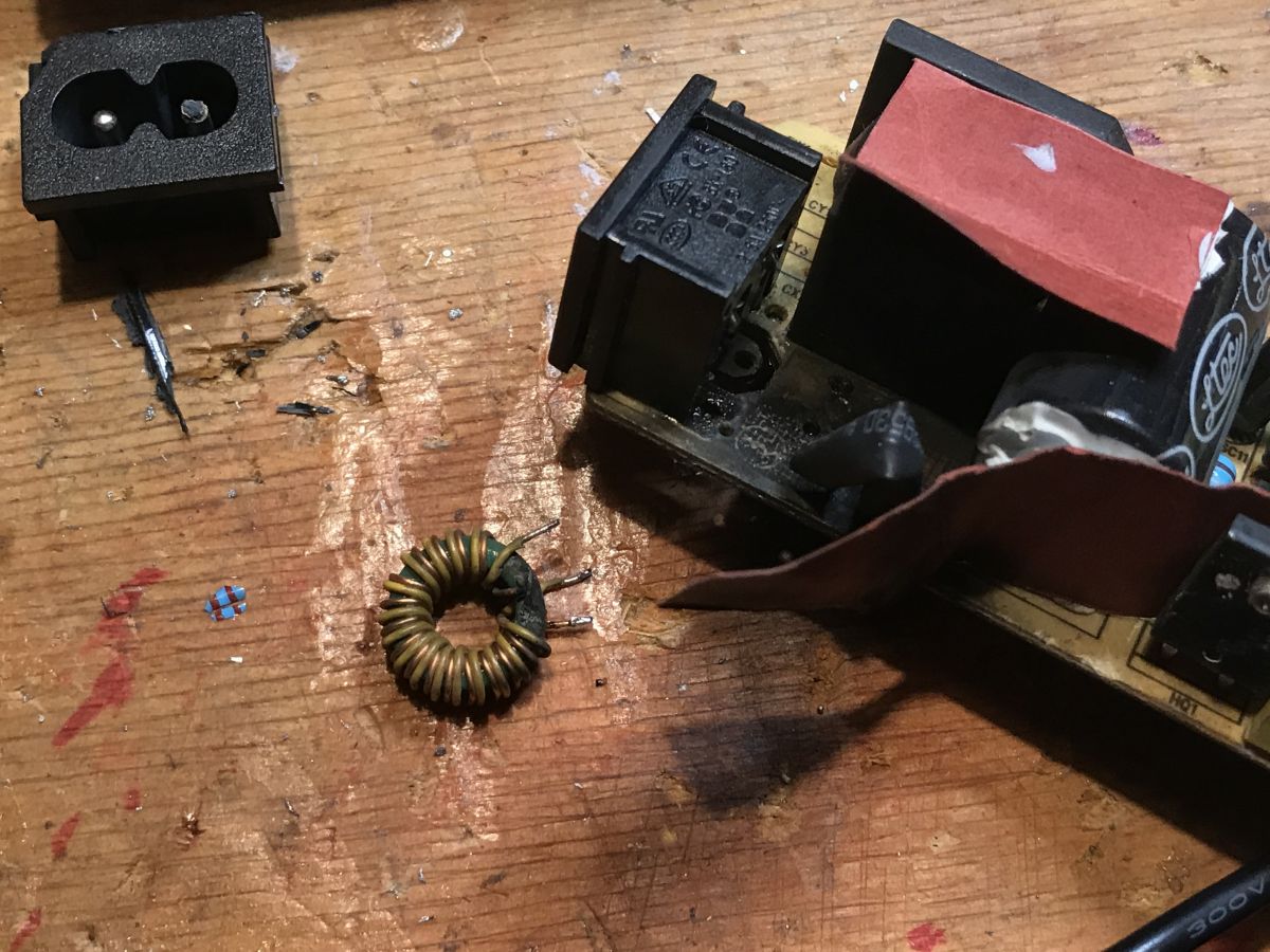

    Uszkodzenie: spalona nóżka filtru
    Ten problem trafił się raz, ale może kogoś zaskoczyć, więc warto o nim wspomnieć. Było to w zasilaczu z "iskrzącym gniazdem". Zasilacz ten miał sprawny tranzystor kluczujący i kontroler przetwornicy. Zdjęcie:
    Naprawa 30 zasilaczy do laptopa - przegląd popularnych usterek Naprawa 30 zasilaczy do laptopa - przegląd popularnych usterek Naprawa 30 zasilaczy do laptopa - przegląd popularnych usterek
    Ten czarny przewód to nie moja robota, tam było już grzebane. To mówi o tym, jak często się tam palą ścieżki...
    Po wymianie dławika na inny z innego zasilacza wszystko działa:

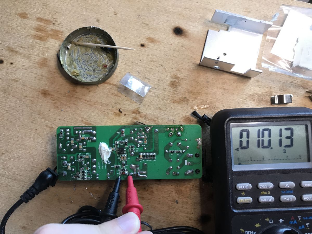

    Uszkodzenie: spalony bocznik między źródłem klucza a masą
    Zaczynamy nieco bardziej elektroniczne uszkodzenia.
    Rezystor bocznikujący służy do pomiaru prądu, przetwornica mierzy na nim spadek napięcia względem masy i dzięki temu (z prawa Ohma) też może poznać prąd (gdyż znamy opór tego rezystora).
    Rezystor ten jest pomiędzy źródłem MOSFETu a masą, tutaj:
    Jest to rezystor o małej rezystancji, gdyż nie chcemy mieć na nim strat. Jest też na dużą moc, gdyż płynie przez niego duży prąd i może się grzać.
    Rezystor ten musi być dobrej tolerancji i nie radzę wsadzać tam innych.

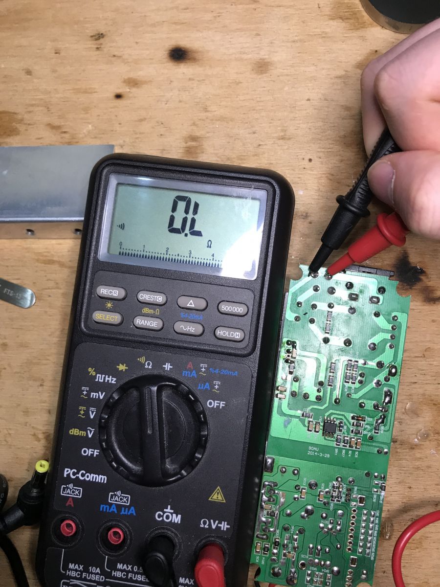

    Objawy uszkodzenia:
    - po prostu na multimetrze widać, że nie ma tego 0.22 omów tylko znacznie większy opór jest
    - kondensator 400V ładuje się do 325V ale przetwornica nie startuje
    - przetwornica wykonuje cykl startowy, nie daje napięcia na wyjściu i od nowa rozpoczyna cykl. Rozważmy schemat:
    Przebity rezystor R10 między kluczem a masą skutkować będzie tym, że przetwornica rozpocznie ładowanie kondensatora zasilającego CE3 przez rezystory R1 R2, gdy CE3 naładuje się wystarczająco to przetwornica wystartuje, ale prąd nie popłynie przez klucz (gdyż R10 jest rozwarty), więc też prąd nie pojawi się na uzwojeniu pomocniczym przy D4, więc nie będzie miało co podtrzymać napięcia na CE3 i CE3 się rozładuje i cykl rozpocznie się od nowa.
    (ten dodatkowy kondensator elektrolityczny możecie zignorować, po prostu sprawdzałem czy to coś da)

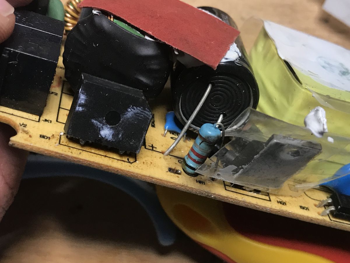

    Uszkodzenie rezystora może być widoczne z zewnątrz:
    Inny zasilacz. Olbrzymia rezystancja zamiast spodziewanej bardzo małej:
    Winny znów rezystor. Nie jest spalony, lecz... nóżkę ma przerwaną:
    Kod paskowy wskazuje na 0.22Ω. Przylutujmy na próbę zamiennik:

    Uszkodzenie: spalona dioda Zenera na VDD kontrolera przetwornicy
    Tę usterkę spotkałem zasadniczo tylko raz (no dobra, może dwa razy, ale druga w wersji z uszkodzonym też OB2269).
    Niektóre zasilacze mają diodę Zenera przy kondensatorze przy VDD od OB2269, w miejscu zaznaczonym strzałką:
    Dioda nie zawsze tam jest obecna. Spotkałem trzy typy zasilaczy. Z diodą Zenera tam, z niczym, oraz ze stabilizatorem napięcia 78L15 zamiast diody.
    Przykład z 78L15:
    Inny zasilacz, ta sama płytka - 78L15 zastąpiony zworką:
    Ale wracając do uszkodzenia.
    Objaw uszkodzenia: zwarcie między VDD OB2269 a masą, na kondensatorze jest 325V, przetwornica nie startuje.
    No i nie ma jak startować - przecież zasilanie OB2269 jest zwierane do masy przez zwartą diodę...
    Po wylutowaniu z układu dioda ma bardzo małą rezystancję w obie strony:
    Zasilacz działa nawet bez tej diody, ale dla zasady dałem tam 15V zenerkę.
    Pomiar napięcia na VDD z innego zasilacza (15V tam jest):

    Uszkodzenie: spalony mostek prostowniczy
    Kolejne dziwne uszkodzenie, które trafiło mi się zasadniczo tylko ze dwa razy.
    Zwarty mostek prostowniczy - on i tylko on (rzecz jasna też bezpiecznik).
    Oczywiście pierwszą reakcją naszą na to powinno być dokładne zbadanie reszty układu, tranzystora kluczującego, itp...
    Jednak w moim przypadku rzeczywiście był winny tylko mostek:
    Element do wymiany: KBP307:
    Zamiennik musi mieć co najmniej takie parametry jak ten uszkodzony.
    Wymieniamy (bezpiecznik też oczywiście):
    Zasilacz rusza, chociaż ten elektrolit też raczej wymienię:

    Uszkodzenie: spalony tranzystor kluczujący
    Klasyczna, typowa usterka.
    Wraz z przebitym tranzystorem z reguły uszkadzane są też inne elementy, oczywiście bezpiecznik, czasem mostek prostowniczy, czasem kontroler przetwornicy.
    Przy testowaniu wylutowanego tranzystora MOSFET należy uważać, bo jak przypadkowo naładujemy mu bramkę to będzie on przewodzić - to normalne.
    Zwarcie na kluczu:
    Tu akurat spalił się też rezystor bocznikujący, ten 0.22 omy:
    Wymieniamy:
    W takiej sytuacji może też ulec uszkodzeniu główny kontroler przetwornicy. Nie mam na ten moment 100% rzetelnej metody określenia czy jest on w porządku. Dużo też może zależeć od tego czy mamy ten kontroler i od ceny klucza i tego kontrolera. Dodatkowo w nocie katalogowej kontrolera może być "Test Circuit", czyli minimalny układ testowy który pozwala sprawdzić czy element działa...
    Ta usterka powtarzała się w różnych konfiguracjach. Dwa wylutowane przebite tranzystory - 20N65C3 i 20N60C3.
    Czasem też tranzystor zabierał ze sobą mostek prostowniczy. Swoją drogą też warto pamiętać o wymianie pasty termoprzewodzącej. UWAGA: Przy wymianie tranzystora trzeba też zwrócić uwagę na to, czy jedno z jego wyjść jest wyprowadzone na jego obudowę a jeśli tak to czy chcemy by było one zwarte do radiatora. Można zrobić duże spięcie! Do izolacji tego służa podkładki mikowe/silikonowe.
    Jeszcze jedna uwaga - na bramce klucz ma rezystor 10 omów (kod 100) i diodę, mój miernik podłączony do niego piszczy, ale to nie musi koniecznie znaczyć że ta dioda jest przebita - u mnie zawsze piszczało przez rezystor, dioda była ok, nie trafiłem na sytuację by ona była uszkodzona.
    Uszkodzenie: spalony kontroler przetwornicy OB2269
    Kolejna usterka którą spotkałem charakteryzuje się sprawnym tranzystorem kluczującym, ale uszkodzonym OB2269. Występuje w kilku wersjach.
    Jej głównym objawem (oprócz braku pracy przetwornicy mimo obecności 325V na kondensatorze elektrolitycznym) jest zaniżone napięcie (bądź jego brak) na VIN lub VDD od OB2269:
    Napięcia starałem się porównywać z tymi z noty katalogowej oraz z tymi z poprawnie działającego zasilacza.
    Pomiar na VIN (to zdecydowanie za mało!):
    Porównałem to ze sprawnym zasilaczem (nie zawsze jest taka możliwość, ja miałem ten komfort) i sprawny miał znacznie wyższe napięcie niż te 7V na VIN...
    Pomiar na VDD:
    Naprawa polega po prostu na wymianie OB2269 na nowy. Poniżej zdjęcia z procesu wymiany (daję topnik, łącze dodatkowym spoiwem 4 piny z jednej strony, nagrzewam, podnoszę jedną stronę, potem drugą tak samo, potem oczyszczam pady, potem lutuję zamiennik):
    Naprawa 30 zasilaczy do laptopa - przegląd popularnych usterek Naprawa 30 zasilaczy do laptopa - przegląd popularnych usterek Naprawa 30 zasilaczy do laptopa - przegląd popularnych usterek Naprawa 30 zasilaczy do laptopa - przegląd popularnych usterek Naprawa 30 zasilaczy do laptopa - przegląd popularnych usterek Naprawa 30 zasilaczy do laptopa - przegląd popularnych usterek Naprawa 30 zasilaczy do laptopa - przegląd popularnych usterek Naprawa 30 zasilaczy do laptopa - przegląd popularnych usterek
    Aktualizacja: od jakiegoś roku już raczej robię nieco inaczej, grzeję grotem szybko obie strone i ściagam układ. Przy spoiwie ołowiowym i topniku jest to możliwe, wystarczą szybkie ruchy i element cały pływa, nie trzeba naginać, tak bezpieczniej.
