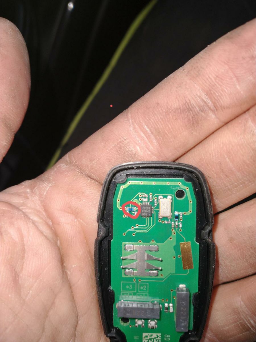

    Witam ,pilot przestał działać, po rozebraniu zauważyłem brak jednego elementu na płytce ,zrobiłem zdjęcie tego elementu w drugim pilocie ,nie mam możliwości wylutowac i sprawdzić bo działajacy pilot miałem tylko na chwilę do wglądu,może ktoś wie jak się nazywa ?(chodzi o element zaznaczony na czerwono ) podejrzewam że to jakiś kondensator smd czy ktoś może potwierdzić, lub napisać co to za elememt ? Pojemność sprawdzę sam jak dostane drugi pilot na dłuższą chwilę ,z góry bardzo dziękuję za pomoc.W przeglądarce szukałem ,ale nie mogę znaleźć podobnego stąd mam wątpliwości czy to kondensator.
    Przepraszam za jakos zdjęcia, mam nadzieje że wystarczy Identyfikacja brakującego elementu SMD w pilocie Ford Kuga - czy to kondensator ?

    Jeśli chcesz wlutować brakujący element w miejsce wyrwanego - to dlaczego nie zdemontujesz elementu ze sprawnego pilota i go po prostu nie zmierzysz miernikiem RLC?
    Może myślisz, że samo ma się zrobić? Albo może ma zostać podane na tacy?
    Jeśli sam nie potrafisz tego zrobić - to po co zakładasz temat?

    Pilot wraz z jego włscicielem jest obecnie za granicą ,zdążyłem jedynie zrobic zdjęcie i musiałem odrazu oddać działający,potrzebuje sie dowiedzieć co to wogóle za element żeby móc znaleźć na jego temat jakieś informacje i grzecznie o to spytałem ,a Ty masz problem ,to po jaką cholere są te fora ? Nie masz zamiaru pomóc to się nie odzywaj.

    Niestety nie miałem nawet chwili ani przy sobie sprzętu aby to wylutowac i zmierzyć, w biegu rozebrałem i zrobiłem zdjęcie ,więc teraz niestety muszę czekać,ale ma Pan rację, podał Pan sposób prosty i skuteczny, odebrałem trochę tą odpowiedz jako atak w moją stronę że nie chce mi się samemu tego ogarnąć, więc przepraszam za swoją reakcje.Widze że ktoś podał schemat więc pewnie znajde w nim odpowiedź zanim dostane kluczyk

    raks0 dziękuję za schemat ,element o który pytam to cewka ,temat zamykam.
