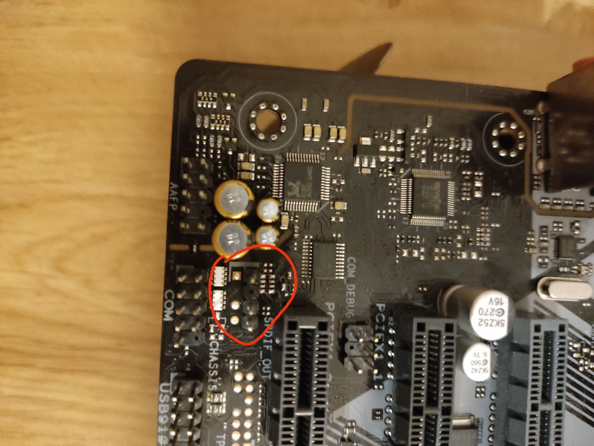

    Witam, czy mogę podłączyć wtyczke argb od wentylatora do tego oto wejścia na płycie głównej? Wygląda na to że pasuje ale nie jestem pewien czy można. Złącze argb na płycie głównej Asus prime h310m-k r2.0

    Ta płyta nie ma obsługi led, a to co zaznaczyłeś to SPDIF_OUT

    Okej, dzięki za pomoc.
