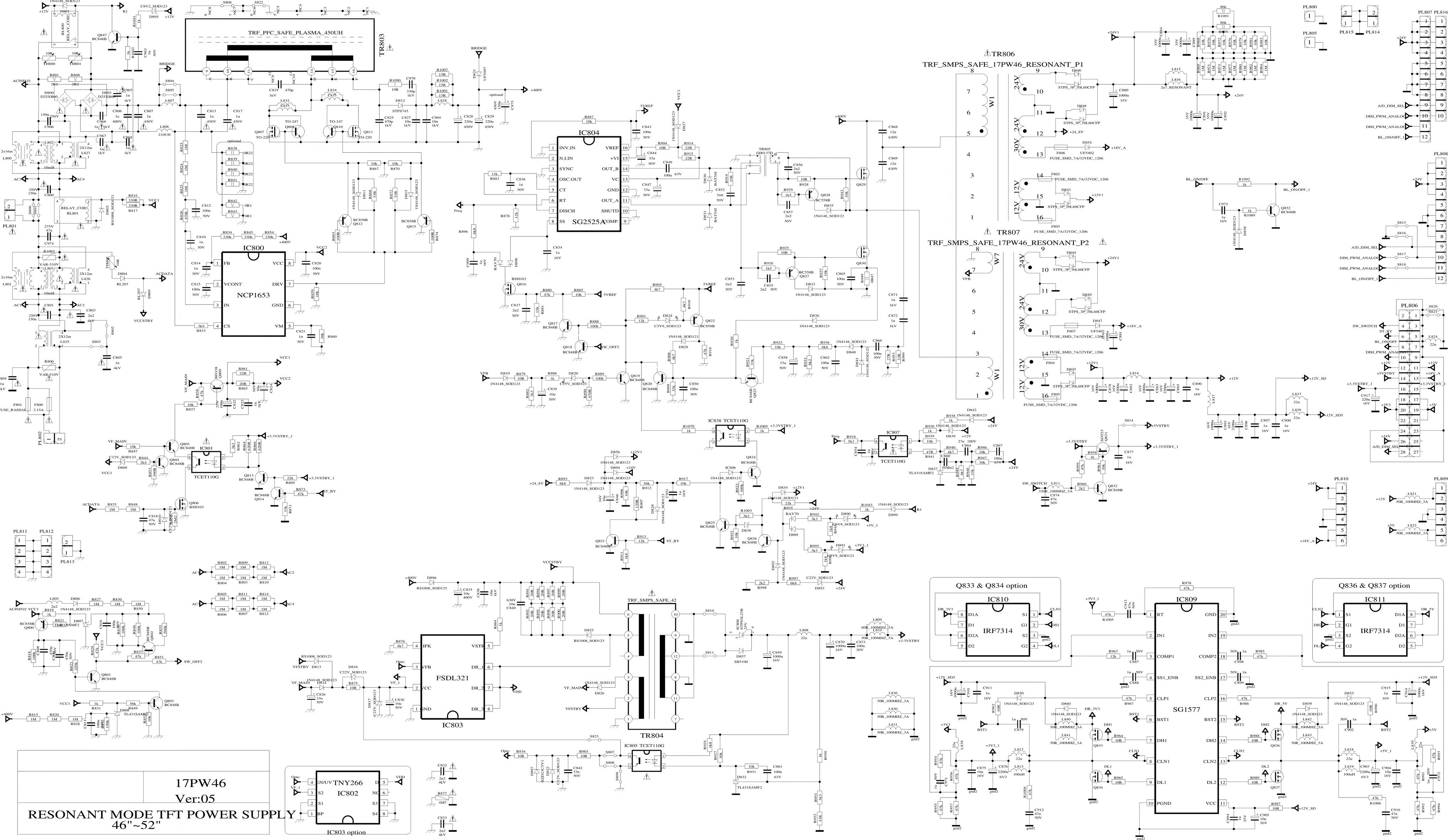

    Cześć mam nadzieję , że piszę temat we właściwym dziale :) . Opisuję problem monitor interaktywny Avtek 1TV027 , płyta zasilacza Vestel 17PW46-8 ( wersja 8 ). Taka płyta zasilacz występuje w TV ale w moim wypadku brak typowego SM do takiej wersji. Jedyne co zlokalizowałem to uszkodzony rezystor TH802 ( 10ohm ) w oryginale były 2 szeregowo 4.7ohm / 2W. Wystrzelona była również cewka L832. Po wymianie monitor się załączył dosłownie na kilka sekund po czym znowu uszkodził się rezystor TH802 ( tym razem założyłem 10ohm /5 W ). Brak zwarć , uszkodzonych dodatkowych elementów. Proszę o wskazówki co może być problemem. Dodam , że zamówiłem już nowy FSDL321 (IC803 - jeszcze go nie podmieniłem bo czekam za dostawą) ale oryginał na pomiarach nie wskazuje, że jest uszkodzony. Praktycznie tylko on siedzi na linii VCCSTBY z rezystorem. Jest również dodatkowa linia ACDATA, która idzie na tranzystor Q806 oraz transoptor IC801. W tym wypadku brak uszkodzonych elementów. Podsuńcie świeże pomysły bo powoli wymiękam :). Załączam schemat od płyty 17PW46-5. Jest kilka drobnych różnic ale w większości się zgadza.

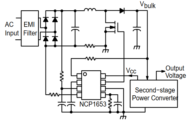

    A T807, T808, T810, T811 wytrzymały? Wydaje się że układ PFC się wyłożył. Wylutuj te tranzystory i sprawdź czy usterka nadal występuje. Jeśli nie, to szukaj w układzie sterowania (NCP1653). Możliwe że któryś z rezystorów na pierwszym wyprowadzeniu tego układu zwiększył swoją wartość, i PFC zwiększa wydajność by uzyskać 400V na kondensatorze C975.

    Bez tranzystorów Q807/811? Które wyprowadzenia TR803 masz wykorzystane? W sumie aplikacja do tego NCP1653 jest bardzo prosta, a uszkodzenie dławika L832 jest teoretycznie trudne bez otwarcia klucza Q807, chyba że wstecznie przebija D812 oddając energię z C828+C829.

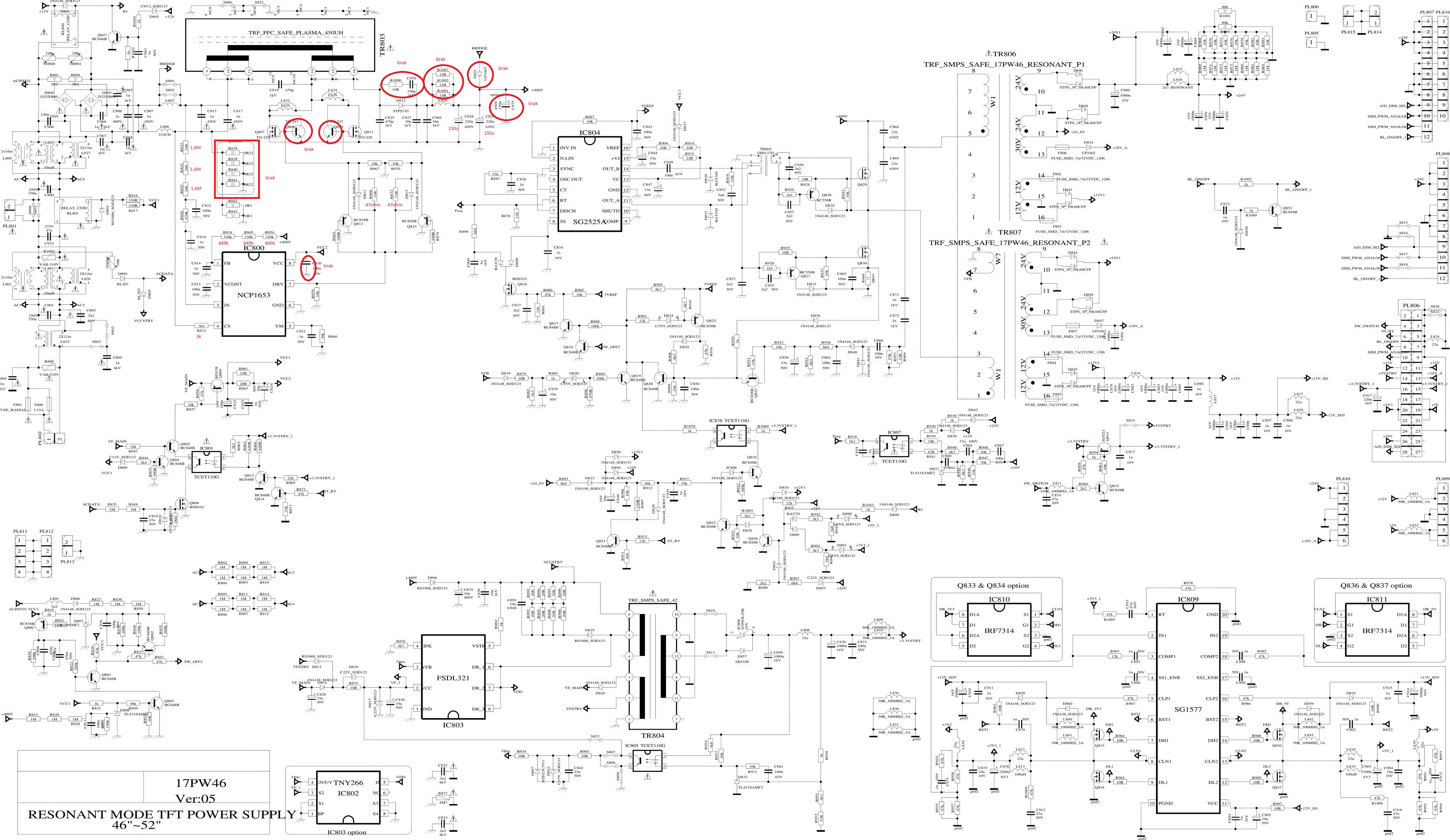

    Cześć, dziś pozaznaczam na schemacie jakie są różnice między wersją 5 a wersją 8 bo jest ich sporo. Mimo schematu różnicę są znaczne i trochę już na ślepo szukam. Jak się uporam wystawię na forum.
    Załączam plik ze zmianami w obrębie NCP. Z tego co widzę po schemacie to załącza się przekaźnik RL801 poprzez linie ACDATA oraz VCCSTBY. Linia ACDATA przychodzi na Q806 i IC801 a VCCSTBY przychodzi na zasilanie FSDL oraz TR804 , które aktywuje SMPS i podaje zasilanie 3.3V. Reszta uruchomienia znajduje się gdzieś w okolicy klucza Q831 i Q832 załączane przez uP linią SW_SWITCH. Co tu broi ??? hmm
