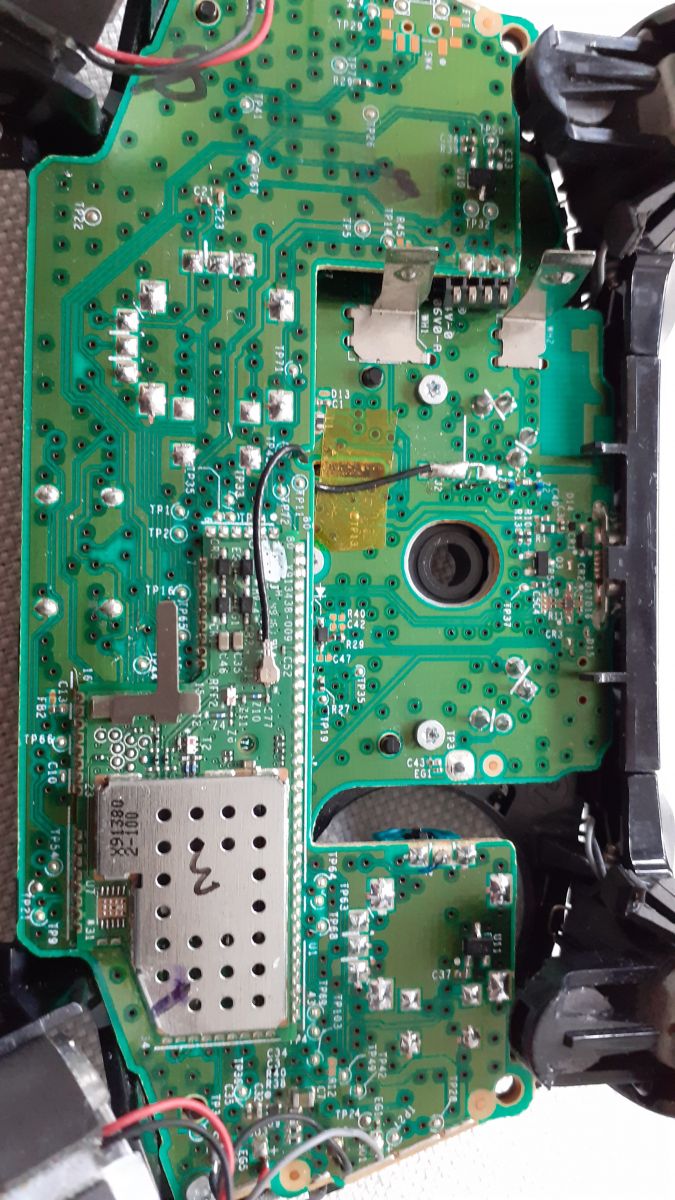

    Witam. Pad jak w temacie. Gałka odchylona w prawo i tak jakby drgała. Wymienilem galke na nową i z 20 minut grania i dalej to samo. Zmierzylem napiecia na punktach lutowniczych galki i poruwnalem z ta sprawna i napiecia sa takie same.
    Czy moge prosić o naprowadzenie co mialbym jeszcze sprawdzić lub co moze za taki stan odpowiadać. Dodam zdjęcia. Pad Xbox 1708 - Problem z drgającą lewą gałką po wymianie, co jeszcze sprawdzić? Pad Xbox 1708 - Problem z drgającą lewą gałką po wymianie, co jeszcze sprawdzić?

    Analogi jak juz biore w konsolowo.pl jak dotąd nie mialem z nimi problemów. Sprobuje zalatwić płytkę na podmianę.
    Po naciśnięciu plytki tej z analogami, wszystko jest ok. Jak nacisk zwalniam to raz jest dobrze a raz bez zadnego efektu. Cos gdzies nie łaczy, pewnie jakiś pad traci kontakt ze sciezką. Wez to teraz znajdz.
    Poprawiłem luty od tej małej plytki, ktora jest nalożona na plytkę z analogami i jest ok. Zobaczymy jak po wiekszych testach. Teraz jak naciskam na plytke jest ok i nic sie nie dzieje.
  • #5 20524949
    marada72
    Poprawienie lutów od ww plytki pomogło.
