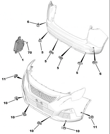

    Proszę o pomoc w lokalizacji uszkodzonych czujników parkowania w Peugeot 3008.
    Błędy: b1221, b1251, b1245.
    Które to czujniki?
    Dziękuję i pozdrawiam.

    B1221 - Usterka czujnika wspomagania parkowania przedniego lewego wewnętrznego
    B1251 - Usterka czujnika wspomagania parkowania bocznego przedniego prawego
    B1245 - Usterka czujnika wspomagania parkowania bocznego tylnego prawego
    Przy okazji: Te kody odczytywane właściwym narzędziem mają jeszcze dodatkowe dwie cyfry, które informują o typie usterki.

    Czy prawy tylny boczny czujnik odpowiadają za wykrywanie samochodów w martwym polu?
  • #4 20527297
    artur.heise
    Nie, czujniki z listy błędów oznaczone są na poniższym rysunku numerkami "5" i obsługuje je AAS, nadzór martwego pole realizowany jest przez SAM i czujniki z numerkami "6".

    Cześć, odnośnie tych dodatkowych kodów po podłączeniu czujnika wyrzuca kod 95 odnoszący się do "nieprawidłowej instalacji".
    Auto posiadało uszkodzoną wiązkę PDC na skutek kolizji, wiązka została naprawiona natomiast nie mogę uporać się z tym błędem. Kilkukrotnie prześwietlałem wiązkę, nawet wpiąłem czujnik na krótko przy samej wtyczce przed zderzakiem i nic to nie zmienia.
    Przy odpiętym czujniku Diagbox widzi inny kod (chyba 14 lub 15 - otwarty obwód), a po podpięciu czujnika wyrzuca błąd od nieprawidłowej instalacji.
    Gdzie jeszcze mogę szukać problemu? Moduł PDC?
    Chodzi o czujnik B1251, prawy boczny przód.

    Problem rozwiązany.
    B1251 to czujnik prawy boczny zderzaka, okazało się, że montowałem w jego miejsce czujnik przedni, a jako że wiązka była naprawiana i były nowe wtyczki to i wtyczki pasowały. :) Dopiero po odpięciu wszystkich czujników zauważyłem, że jeden różni się wtyczką i nie pasuje w inne miejsca.
    Numer bocznych czujników 2 szt - 9800210677XT.
    Numer przednich czujników 4 szt - 9675202477XT.
    Wtyczek do bocznych czujników nie mogę znaleźć w Polsce. Różnią się innym umiejscowieniem słupka, przez co nie pasują zamiennie. W bocznych czujnikach słupek jest bliżej zabezpieczenia wtyczki. Widziałem, że wtyczki da się kupić na Aliexpress, doraźnie chyba zeszlifuje ten słupek i wcisnę wtyczkę.
