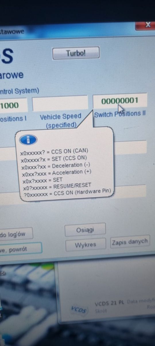

    Witam. Auto jak w temacie. Wymieniony moduł kierownicy razem z manetkami, wszystko pokodowane, ecu również. Tempomat w steering wheel widzi wszystkie pozycje, przewód z manetek do ecu oryginalnie był, wszystkie czujniki działają prawidłowo ale tempomat nie działa. W ECU grupa 66 widzi włączenie główne Manetki jednak nic poza tym, wciskanie przycisków nie zmienia stanów w ECU. Jakieś pomysły...?
    Zastanawia mnie pozycja CCS on Hardware pin... Audi A4B6 1.8t BFB - Retrofit tempomatu i nie działa...

    Czujnik sprzegła i hamulca zgodny z wyposażeniem pod tempomat?

    A w blokach, czujnik sprzegła i/lub hamulca pokazuje właściwe wartości?
    zmiana wartości z 0 na 1
    -Odpalasz VAG
    -Odpalasz silnik (lub nie ale ja odpalałem)
    -Wchodzisz w 01 Engine
    -Wchodzisz w Meas Blocks (bloki pomiarowe)
    -Wchodzisz w grupę 06
    W pierwszym okienku są trzy cyfry(trzy zera), na postoju(czyli bez wciskania żadnego pedału) powinny byc same zera. Po wciśnieciu pedału hamulca dwa ostatnie zera powinny zmienic sie w jedynki, a po naciśnięciu pedału sprzęgła pierwsze zero powinno sie zamienic w jedynkę. Jeżeli bez wciskania któreś z zer od razu są jedynkami lub zera nie zmieniają sie w jedynki po naciśnięciu to znaczy ,że któryś z czuników jest zepsuty.

    Oczywiście, zaznaczyłem w wiadomości ze wszystko działa jak powinno. Jedna rzecz mi teraz do głowy przyszła - w 16 koło kierownicy jest błąd zlego numeru VIN, jakoś nigdy nie musiałem nic z modulem robić po swapie, może tu jest problem?

    Nic się nie zmieniło. Nadal ECU nie widzi żadnego położenia Manetki prócz "CCS on can signal". Obstawiam uwalony moduł 16 lub ECU.

    Jak już to w benzyniaku grupa 66😁👍
