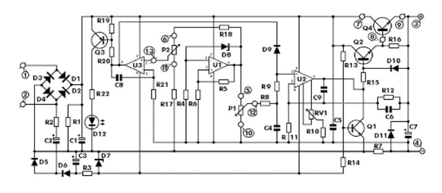

    Z czym mamy do czynienia tutaj?

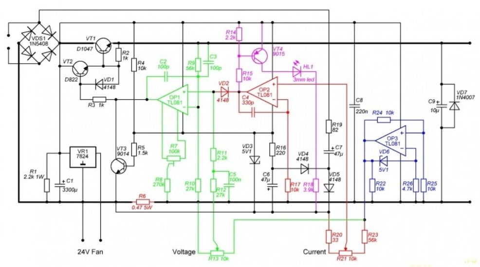

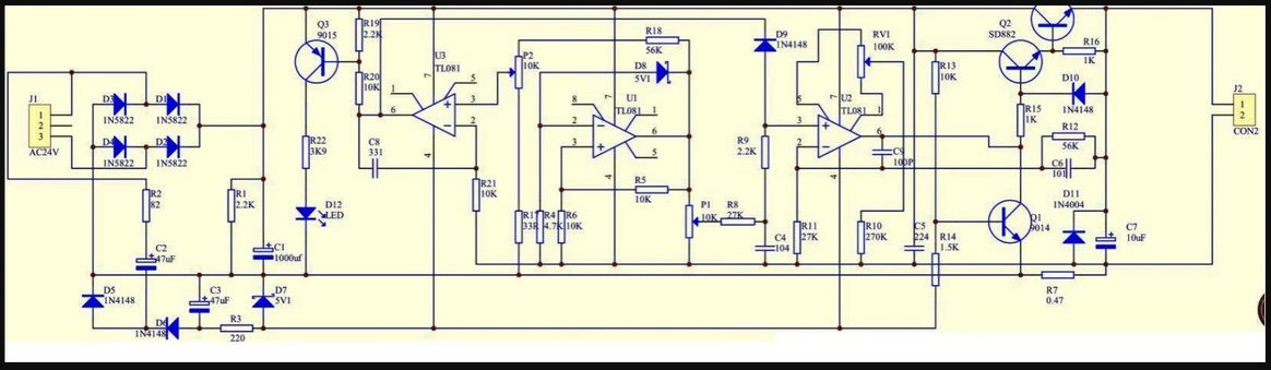

    Nie każdy sprzedawca pokazuje schemat tego zasilacza lecz są tacy który to robią.
    Poniżej przykłady:
    Zasilacz regulowany 0-30VDC 0,02-3A - KIT do samodzielnego montażu

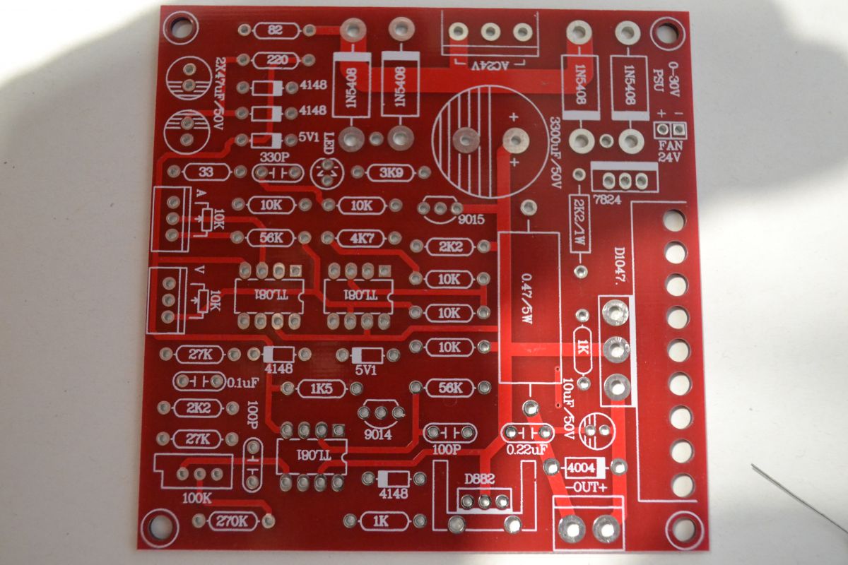

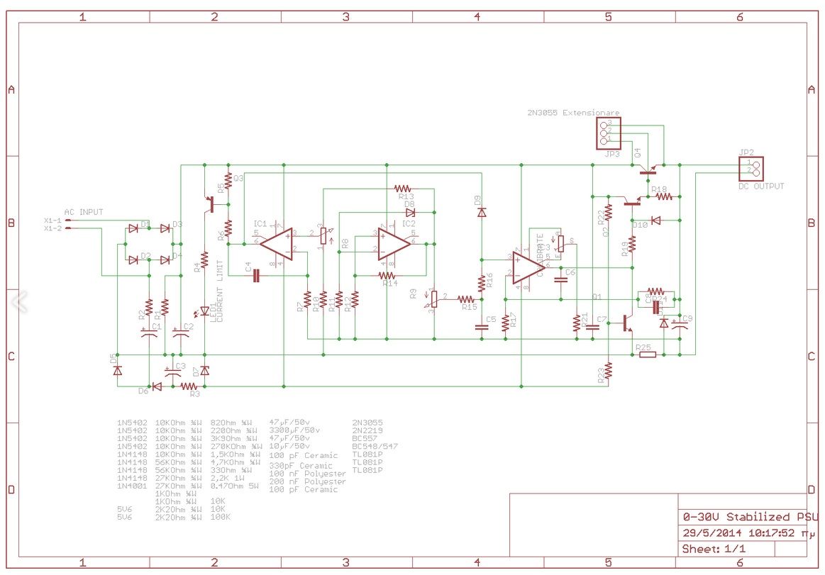

    Na trzecim zdjęciu mamy schemat naszego zasilacza, na czwartym oryginalny Electronic-Lab
    Jak widać jest to cały czas ten sam zasilacz choć elementy są umieszczone w innym miejscu.
    Opisywany KIT ma kilka małych różnic, które zbytnio nie zmieniają zasady działania oryginału.
    Pierwsza z nich to zmiana diody Zenera z 5.6V na 5.1V.
    Druga to dołożenie stabilizatora napięcia do zasilania wentylatora dla chłodzenia tranzystora na wyjściu.
    Trzecia zmiana to użycie innego tranzystora na wyjściu zasilacza.

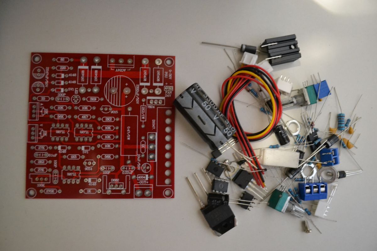

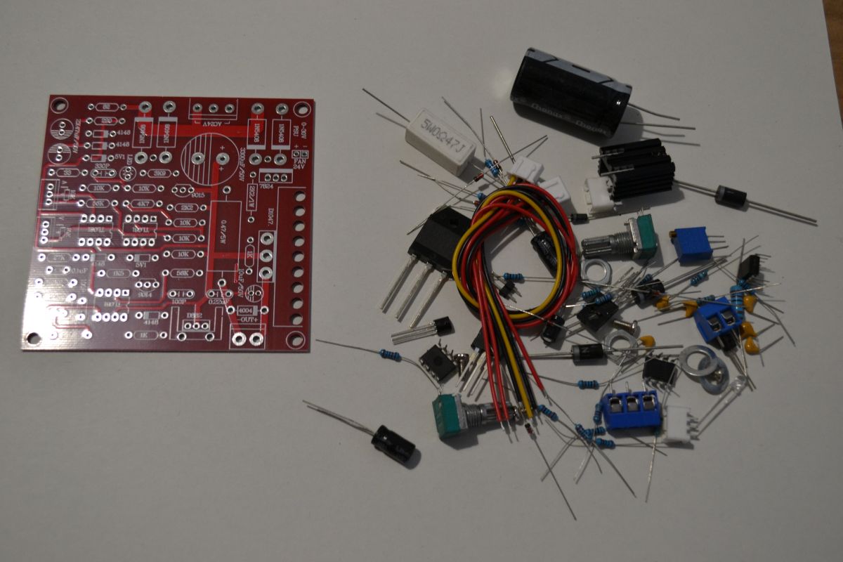

    Poniżej kilka zdjęć jak wygląda zawartość zestawu po otrzymaniu.

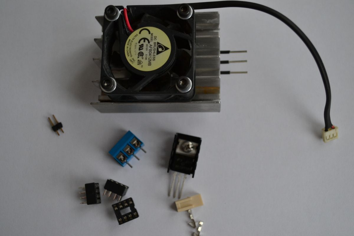

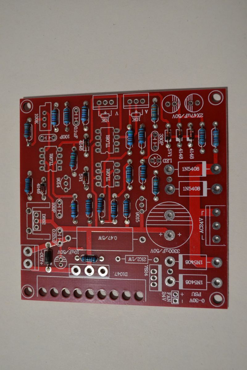

    W zestawie mamy kilka wiązek przewodów z zarobionym wtyczkami, gniazda do tych wtyczek oraz złącza śrubowe ARK. Dzięki tym elementom będziemy mogli zamontować zmontowany zasilacz w jakąś obudowę.

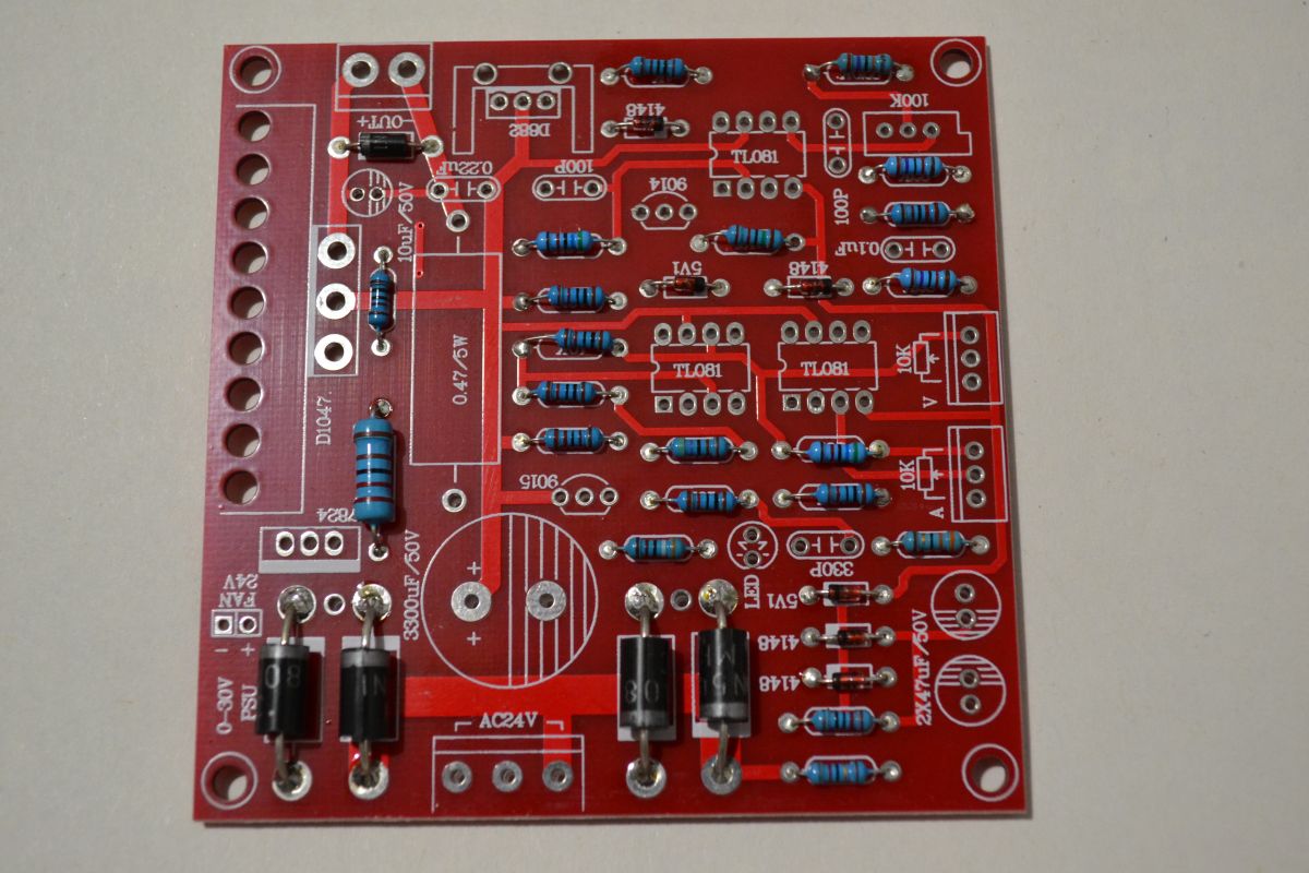

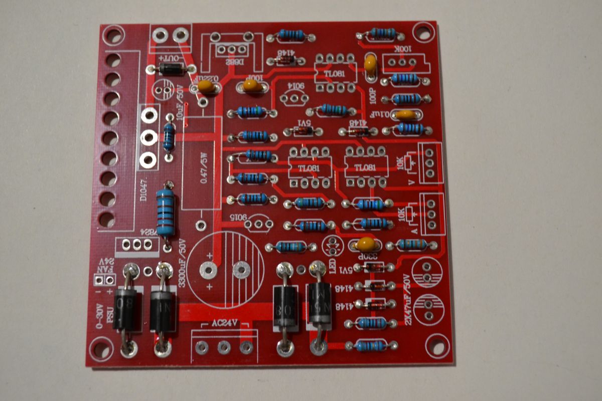

    W moim przypadku montaż rozpocząłem od przylutowania rezystorów i diod.
    Dlaczego taka kolejność a nie inna? Każdy kto lutował już elementy przewlekane na PCB raczej zauważył że trzeba je dociskać gdyż w mogą się one wysunąć podczas lutowania i nie będzie to zbyt elegancko wyglądało. Zazwyczaj lutujemy w ten sposób że elementy leżą pod płytką a my lutujemy od góry. W takim przypadku jeżeli zaczniemy od tych mniejszych elementów wtedy płytka PCB powinna nam docisnąć lutowane elementy i nie powinno być po zakończeniu lutowania odstępu między nimi a płytką. Można też dociskać elementy palcami przy lutowaniu ale wtedy raczej musimy umieszczać je na płytce pojedynczo. Przy sposobie który proponuje możemy przewlec przez płytkę wszystkie mniejsze diody i rezystory i polutować je za jednym zamachem.
    Następnie lutuje większe diody i rezystor w ten sam sposób.

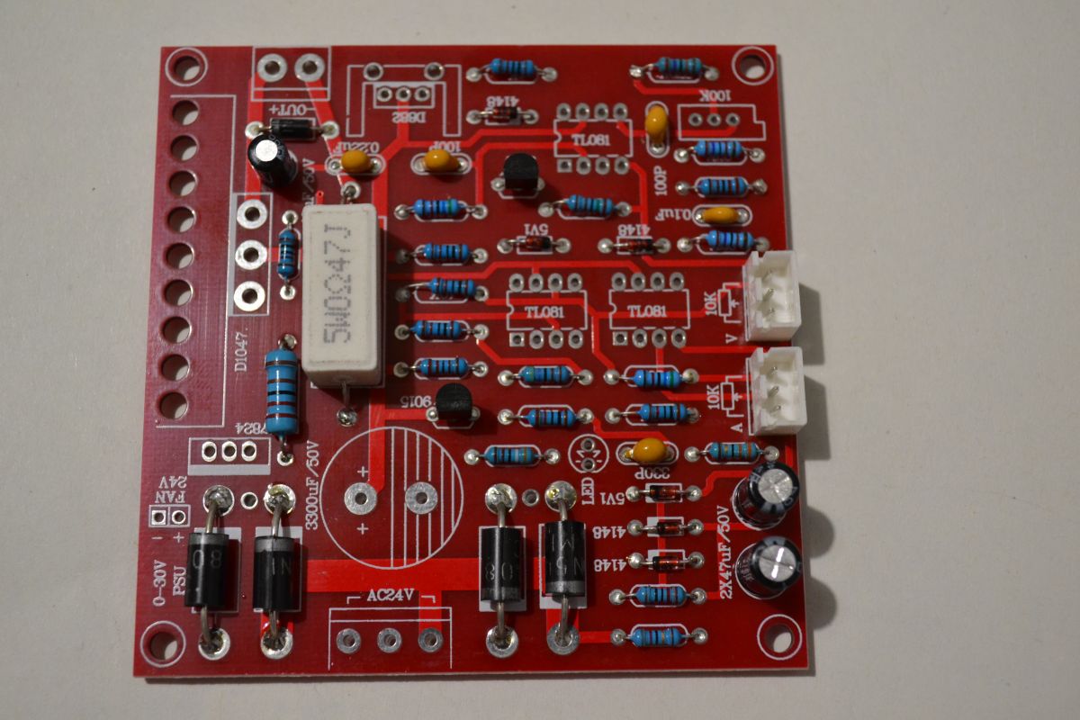

    Później trzeba już pojedynczo lutować elementy i dociskać je palcem.

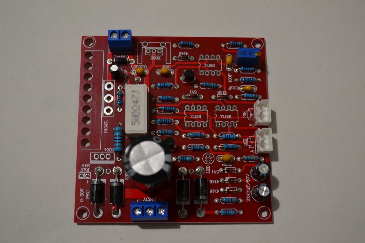

    Tak wygląda efekt "końcowy".

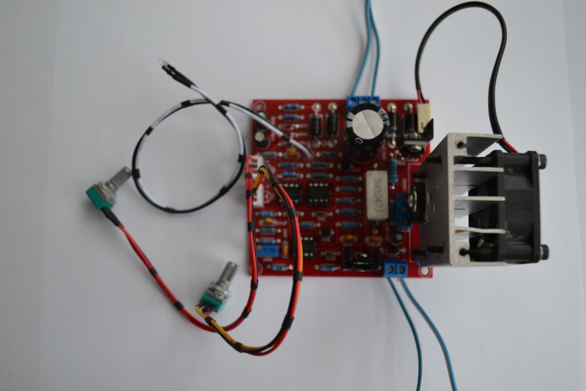

    Ja w swoim zasilaczu dołożyłem podstawki DIP8 pod wzmacniacze operacyjne, dodałem złącze ARK 3, które ułatwi wymianę tranzystora w przypadku jego awarii. Dodałem również złącze gold pin wraz z wtyczka przez które zasilam wentylator służący do chłodzenia radiatora. Radiator ma wymiary: 60 x 45 x 18mm. W moim zestawie były inne diody do mostka prostowniczego niż były nadrukowane na płytce PCB.
    Tak wygląda efekt końcowy po zastosowaniu moich "ulepszeń".

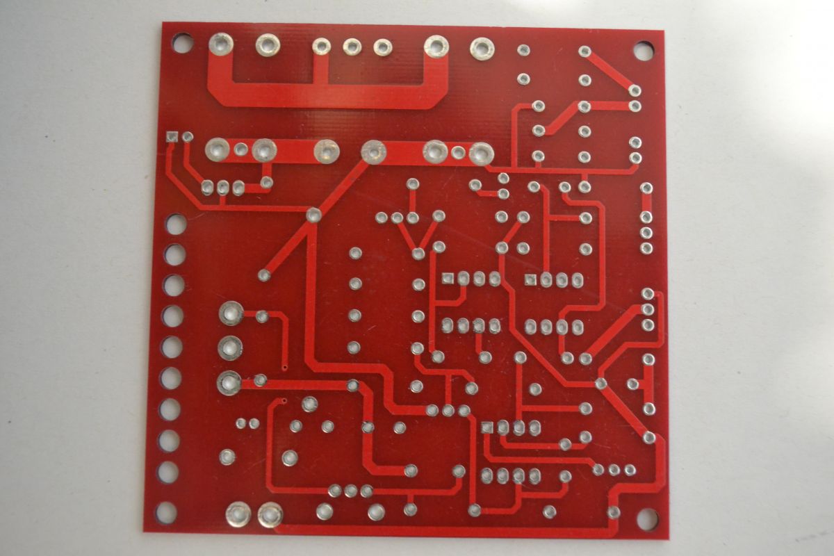

    Co mogłem zrobić lepiej? Rezystor pomiarowy 0,47Ω docisnąłem do płytki. Po fakcie uważam że lepiej chyba było odsadzić go od płytki by wspomóć jego chłodzenie. Choc może to dociśnięice spowoduje że płytka będzie również odprowadzała ciepło z tego rezystora.

    Parę słów o tym jak działa taki zasilacz.
    Mamy tutaj dwa potencjometry jednoobrotowe za pomocą których regulujemy napięcie oraz ograniczenie prądowe. Co to w ogóle jest ograniczenie prądowe, na czym polega? Ograniczenie prądowe służy do tego by ograniczyć prąd na wyjściu zasilacza. Jeżeli nastawimy ograniczenie prądowe np. na 2A to jeżeli element który zasilamy z zasilacza będzie chciał pobrać więcej niż 2A to zasilacz obniży napięcie na wyjściu do takiego stopnia aż prąd pobierany z zasilacza będzie równy 2A. W przypadku gdy nastawa ograniczenia jest 2A a my chcemy pobrać np. 1A to nie zauważymy żadnej zmiany w pracy zasilacza. W przypadku zadziałania ograniczenia prądowego w tym zasilaczu zapali się dioda LED – w tym przypadku, niebieska.
    Nasz zasilacz składa się z kilku głównych elementów: mostek prostowniczy, trzy wzmacniacze operacyjne TL081, stopień wyjściowy tranzystor 2SD1047, rezystor pomiarowy oraz potencjometrów.
    Napięcie przemienne z uzwojenia wtórnego transformatora jest prostowane przez mostek utworzony przez cztery diody IN5408. Napięcie na wyjściu mostka jest wygładzane przez filtr utworzony przez kondensator 3300µF i rezystor 2,2kΩ i trafia poprzez tranzystor i rezystor pomiarowy wyjście zasilacza (regulacja tego napięcia odbywa się poprzez tranzystor po stronie plusa). Jeden ze wzmacniaczy operacyjnych zasilany jest napięciem z za mostka prostowniczego. Na wyjściu tego wzmacniacza będzie napięcie 10,2V i będzie to napięciem odniesienia które będzie trafiało na wejścia nieodwracające dwóch pozostałych dwóch wzmacniaczy operacyjnych. Wzmacniacze te zasilane są poprzez gałąź sztucznej masy czyli ich zasilanie będzie większe o napięcie diody zenera w gałęzi sztucznej masy - 5,1V (przy ustawieniu maksymalnego napięcie na wyjściu zasilacza napięcie zasilania tych dwóch wzmacniaczy może osiągnąć maksymalne napięcie zasilania podane przez producenta). Jeden z tych wzmacniaczy odpowiada za regulację ograniczenia prądu zaś drugi odpowiada za regulację napięcia na wyjściu zasilacza poprzez stopień wyjściowy złożony z tranzystor 2SD882 oraz 2SD1047.
    Regulacją prądu odbywa się poprzez pomiar napięcia na rezystorze pomiarowym 0,47Ω, które trafia na wejście odwracające wzmacniacza. Jeżeli napięcie to przekroczy napięcie ustawione na wejściu nieodwracającym poprzez potencjometr regulacji prądu to napięcie na wyjściu tego wzmacniacza wysteruje tranzystor SS9015 który zasili diodę informującą o zadziałaniu ograniczenia prądowego. Napięcie z wyjścia tego wzmacniacza trafia również na wejście nieodwracające trzeciego wzmacniacza którego zadaniem jest regulacja napięcia wyjściowego.
    Tranzystor SS9014 działa tylko w momencie wyłączenia zasilacza i służy do wyłączenia stopnia wyjściowego zasilacza (tranzystor 2SD882 i tranzystor 2DS1047). W momencie wyłączania zasilania zasilacza gdy na szynie ujemnej zasilania zanika napięcie może dojść do niekontrolowanej sytuacji z tego powodu tranzystor SS9014 wyłącza stopień wyjściowy zasilacza. W normalnej pracy zasilacza tranzystor ten jest wyłączony.
    Potencjometrem precyzyjnym 100kΩ ustawiamy napięcie na wyjściu – tzn. jeżeli po skręceniu potencjometru 10kΩ na minimum, na wyjściu zasilacza będzie inne napięcie niż 0V to tym potencjometrem doregulujemy tak by było tam 0V.
    W przypadku gdy nasze ograniczenie prądowe nie ma maksymalnej wartości 3A, możemy zmienić wartość rezystora R18 z 56kΩ w oryginale na większą lub jeżeli ograniczenie przy maksymalnej wartości jest mniejsze niż 3A to zmniejszyć tą wartość.
    Myślę że warto w tej konstrukcji dodać po jednym potencjometrze do regulacji napięcia i prądu. Pomogą one w dokładniejszym ustawieniu parametrów wyjściowych.
    Poniżej rysunek jak to można zrobić:

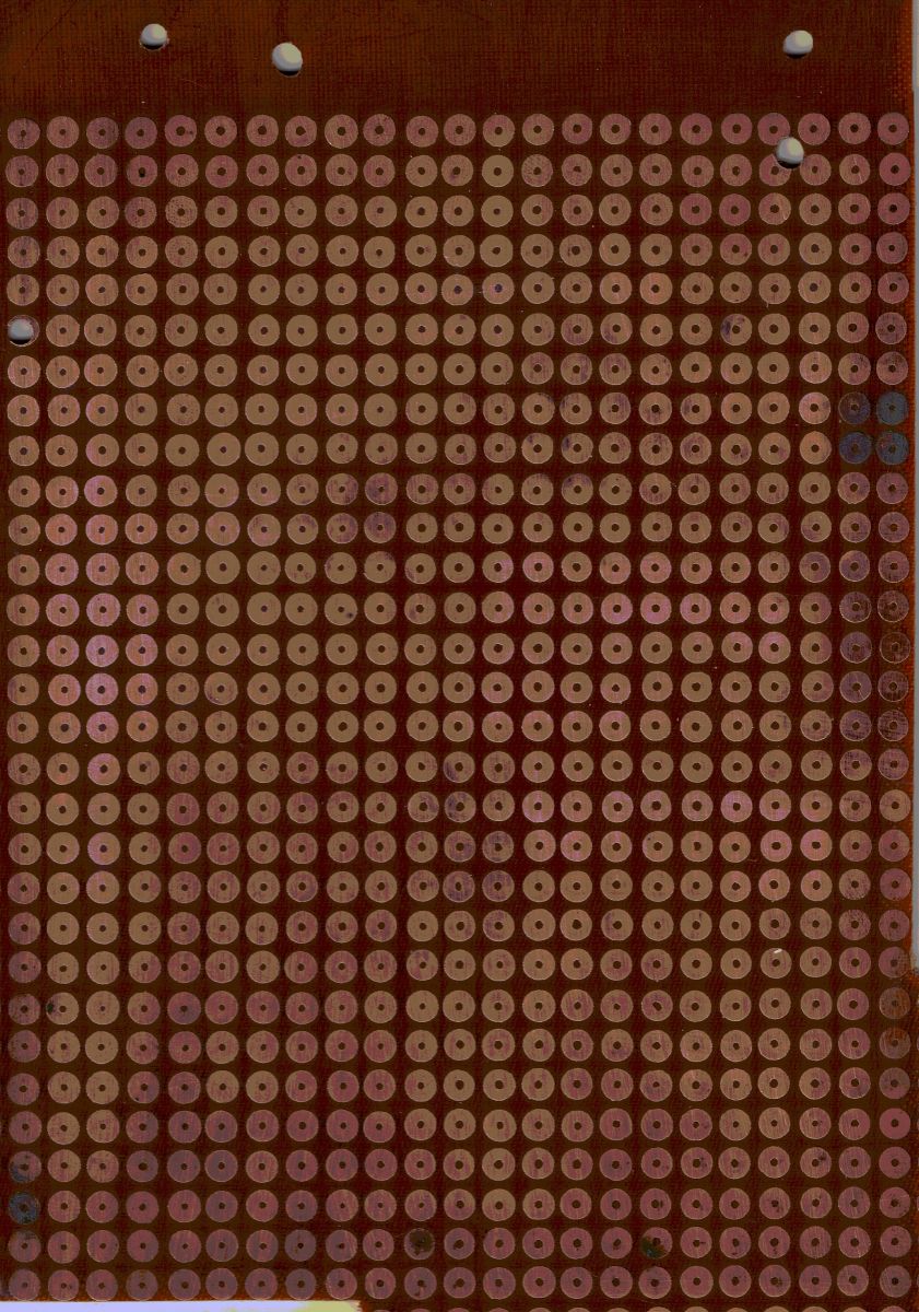

    Niczego tu nie neguje, chcialem napisac, ze tanio. Drutuje z elementow ATX, radiator celowo mam maly, ale wciaz za duzy zeby to gdzies upchnac. Transformatory wpadaja w rece same :)
    Na poczatek czy koniec zabaw uklady na lm to nie zabawki. Tego typu uklad (duzy) robi za prostownik/zasilacz. Spokojnie wystarcza do ladowania lub zasilania urzadzen 12v (regulacja 1.3 do 30v). Na zdjeciu zamieszczam wersje mini, bo okazuje sie, ze wcale nie potrzebuje mocy rzedu 10A, wystarczy 1A-2A + dwa potencjonometry. Do regulacji pradu zabraklo mi checi, miejsca i elementow.
    Wszelkie urzadzenia typu interfejsy samochodowe dzialaja na biurku, silniki/rozruszniki odpalam na podobnym ukladzie, ale duzo wiekszym. Programuje mikrokontrolery we wlasnym zakresie i "moja zabawka" dziala tez tam. Nie robie w audio ani nie wymagam od tych zasilaczy niewiadomo jakiej precyzji.
    Tutaj glowny aspekt - celowo zamieszczam zdjecie prymitywa. Zlozenie tego od zera bez smieci na zapleczu przewyzsza cene wspomnianego w temacie ukladu. Wlasciwie to co na zdjeciu jest drozsze :) Przy duzej plytce jak tu, 9x7x3.5 pojawil sie problem obudowy - znowu nie moge tego upchnac, a wydruk obudowy w ogole mi sie nie kalkuluje. Moglbym zmniejszyc transformator, ale mam tylko duze :)
    Konkluzja - zakup zasilacza za 300zl to smiech na sali :) Ale przeciez czasami nie o to chodzi.

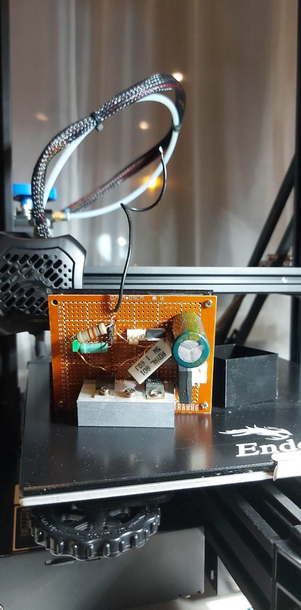

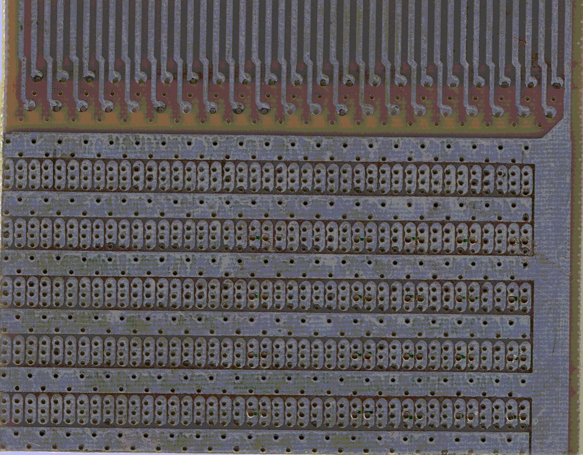

    Zgadzam się że każdy powinien zaczynać o samodzielnego zrobienia takich prostych układów , a z zasilaczami na LM jest chyba najprościej , no i jest masę różnych możliwości ich wykorzystania i konfiguracji zawsze do czegoś mogą się przydać .

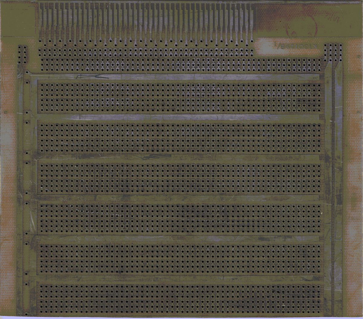

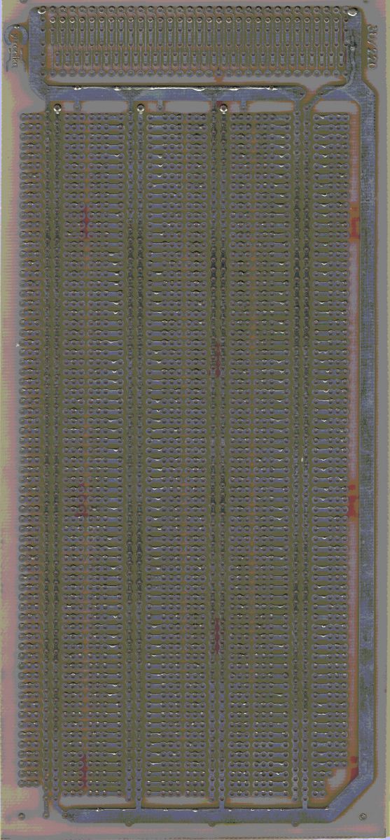

    Na załącznikach masz kilka płytek uniwersalnych : pierwsza to dość droga płytka pok głównie budowę na układach scalonych dwustronna z metalizacją i złączem krawędziowym , druga to jej tańszy jednostronny odpowiednik , trzecia to taka podróbka tej dwustronnej , ale jakość bardzo kiepska często są zwarcia , ostatnia to stary produkt sitodruku z ZEG Tychy najlepsza moim zdaniem płytka do wykonywania prototypów na elementach dyskretnych , duże punkty lutownicze , spore przerwy miedzy nimi , można bardzo gęsto upakować elementy i solidna warstwa miedzi , ale te już raczej to tylko historia .
    Pozdrawiam Zasilacz regulowany 0-30VDC 0,02-3A - KIT do samodzielnego montażu Zasilacz regulowany 0-30VDC 0,02-3A - KIT do samodzielnego montażu Zasilacz regulowany 0-30VDC 0,02-3A - KIT do samodzielnego montażu Zasilacz regulowany 0-30VDC 0,02-3A - KIT do samodzielnego montażu
