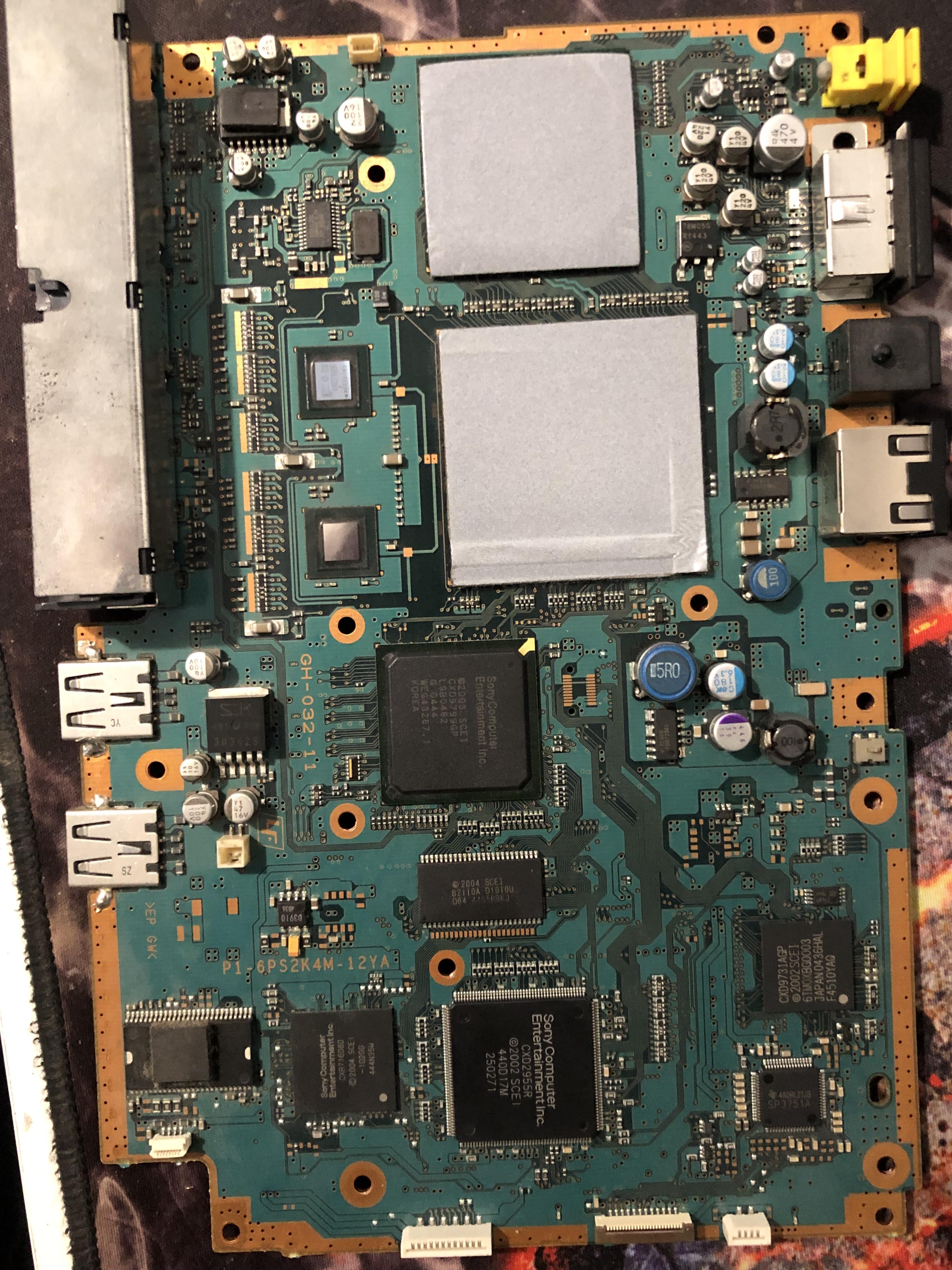

  • #12 20529284
    misiozol
    Poziom 34  
    Rozbierz i wklej fote, obejrzymy ;)
  • #14 20529672
    misiozol
    Poziom 34  
    Chipsa brak co zdecydowanie zaskakuje w tych czasach, widze ze cos tam probowales lutowac juz sam, ciezko tam cos zobaczyc ale wydaje sie wszystko w porzadku wizualnie.
    Ciezki temat bedzie z ta konsola, schematow do tych konsol za bardzo nie ma. Trzeba by przesledzic sciezki do kad ida i wyeliminowac czy jest cos wadliwe, ale stawiam ze naprawa bedzie nioplacalna, szybciej bedzie kupic druga sprawna konsole.
