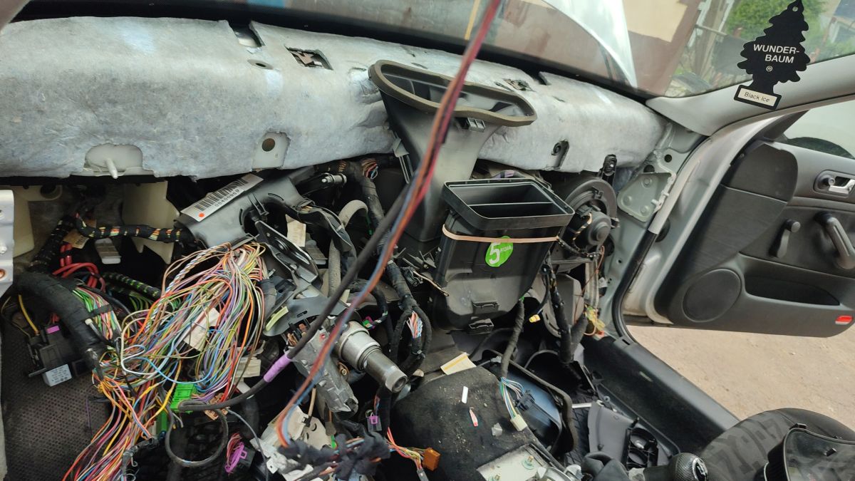

    Witam mam problem w moim golfie nie wyłącza mi się zapłon chyba że wyjmę bezpiecznik 38 od centralnego zamka i oświetlenia wewnątrz. Jak jest wyciągnięty to wszytko jest dobrze oprócz tego że nie działa centralny i oświetlenie ale stacyjka normalnie rozłącza a gdy tylko jest wsadzony to stacyjka nie reaguje na wyłączenie. Pomocy niewiem co to może być

    To gdzieś zwiera z linią 15. A że to centralny to może gdzie w przelotkach drzwi albo klapy. MOze co z komfortem? Takie teorie .

    Na schemacie widać że "styk" linia 30 z 15, może mieć przez moduł komfortu. I chyba 15 pojawia się też na moduły w drzwiach ? Dlatego teoretycznie cały czas problem może powodować coś związanego z zamkiem ,szybami ,oświetleniem wewnętrznym ,klapą bagażnika itp.

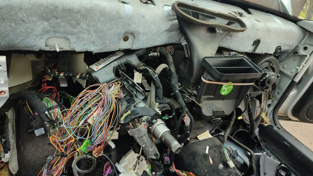

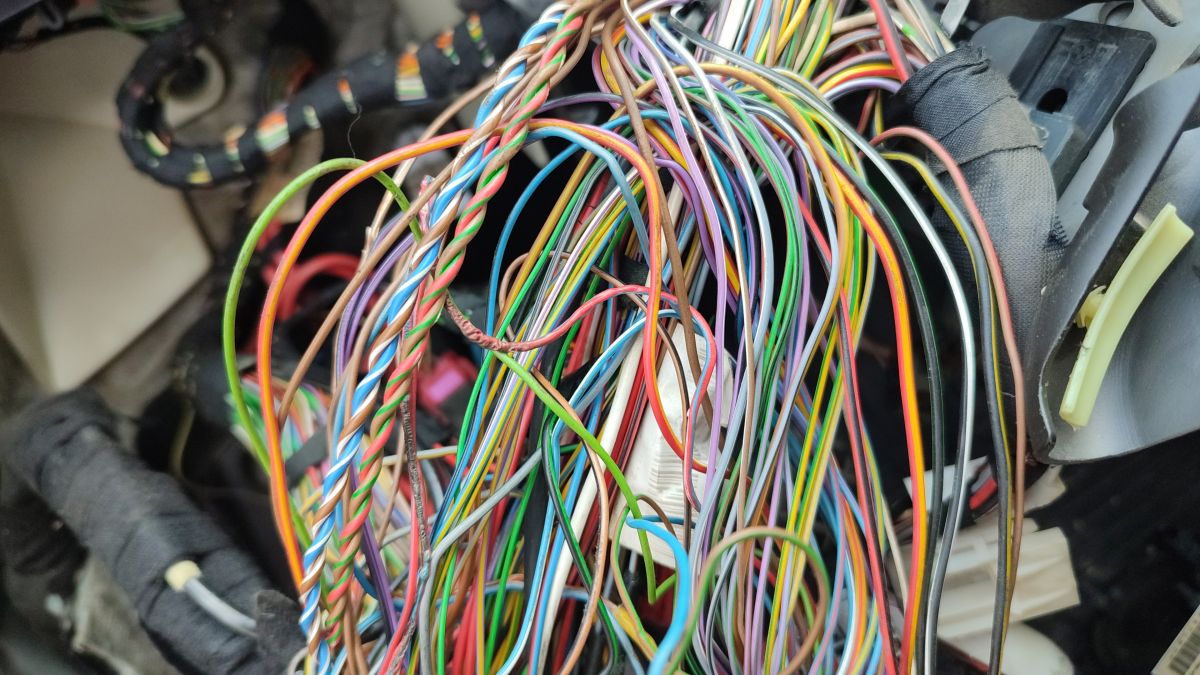

    Okazało się że było zwarcie i po topione przewody od oświetlenia wnetrza Problem z wyłączaniem zapłonu Golf 1.4 16v 1999r - konieczność wyjęcia bezpiecznika 38 Problem z wyłączaniem zapłonu Golf 1.4 16v 1999r - konieczność wyjęcia bezpiecznika 38 Problem z wyłączaniem zapłonu Golf 1.4 16v 1999r - konieczność wyjęcia bezpiecznika 38
