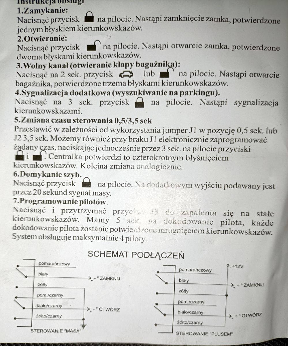

    Witam zakupiłem centralkę LB 402 i chciałbym podłączyć ta centralkę aby otwierać i zamykać z pilota zamki i mam pytanie które przewody mam podłączyć aby centralny zamykał i otwierał dodam że siłowniki centralnego mam 5 przewodowe o kolorach czarny,zielony,niebieski,biały,brązowy auto Skoda Octavia I.prosze o porady.pozdrawiam

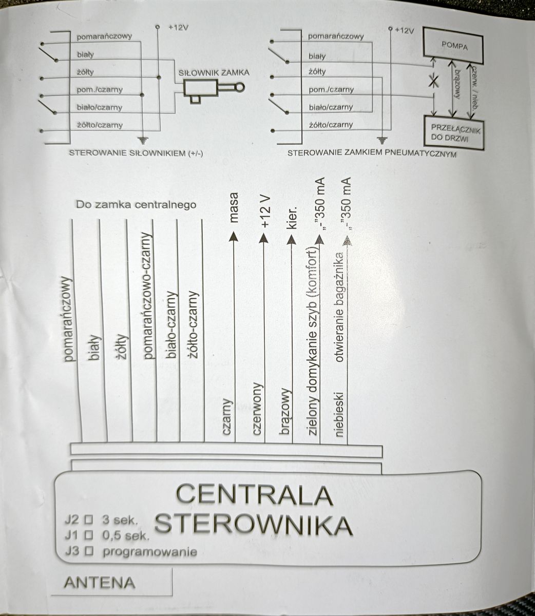

    Siłownik jest sterowany i masą i plusem bo to silnik prądu stałego. Jeśli masz te siłowniki zamontowane w aucie i wymieniasz tylko centralkę to konfigurujesz ją na sterowanie siłownikami-pierwszy schemacik na drugim zdjęciu

    Witam mam siłowniki już zamontowane i chciałbym wymienić sama centralkę ale w moim przypadku gdy podłącze z Aku na krótko plus i minus do niebieskiego i zielonego przewodu zamykana i otwiera jak odwrócę polaryzację a z centralki nie wychodzi 12v więc czyżby centralka była nie odpowiednia do tych siłowników??

    Zamiast siłownika podepnij zwykłą żarówkę zamknij, otwórz za każdym razem powinna zaświecić.

    A podłączyłeś pomarańczowy i pomarańczowo czarny do minusa a żółty i żółto czarny do plusa zgodnie ze schematem?

    Po podłączeniu według schematu + - z biało czarnego wychodzi 12v otwieranie a z białego 12v zamykanie ale gdy podłącze te dwa przewody pod niebieski i zielony przewód od siłownika to wtedy brak reakcji.

    Tak świeci przy otwieraniu i zamykaniu ale u mnie siłownik działa tylko jak podam na krótko 12v na zielony i masę na niebieski i na odwrót to wtedy zamknie otworzy więc chyba u mnie musi być inna konfiguracja...

    Jaka inna, podłączenie takie jakie jest podane. Niemożliwe że nie działa. Centralka działa tak samo jak Ty podajesz plus i minus na siłownik. Przy zamykaniu na białym jest + a na biało czarnym - , przy otwieraniu odwrotnie. Nie wiem co robisz źle ale jeżeli masz podłączone tak jak pisaliśmy to masz dobrze podłączone.

    Tak i przy otwieraniu i zamykaniu zaświeci się a jak podłącze pod siłownik nie ma reakcji na otwieranie i zamykanie.
    Wszystko ok po rozebraniu tapicerki okazało się że jest przerwany przewód od siłownika po naprawie wszystko śmiga...
