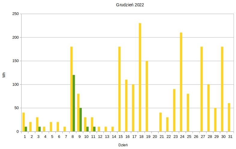

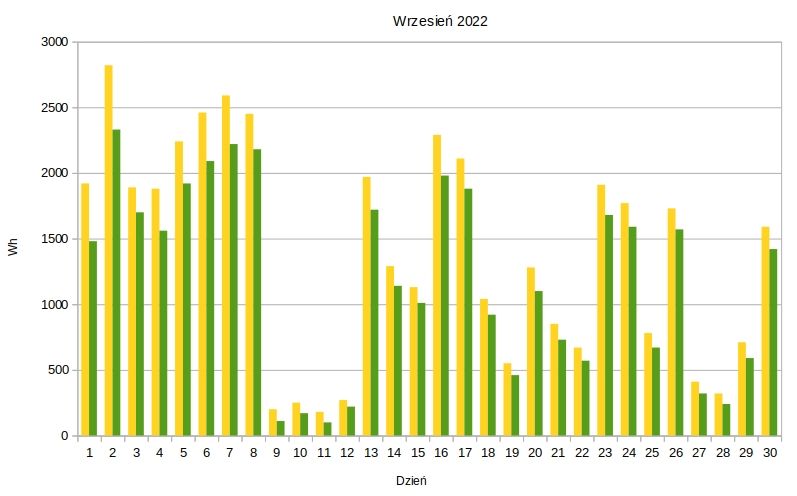

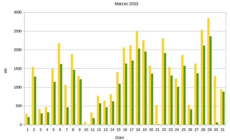

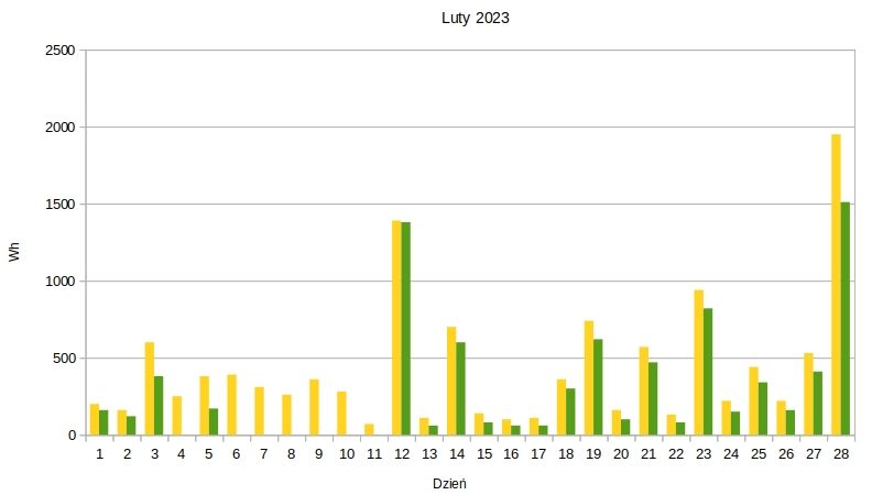

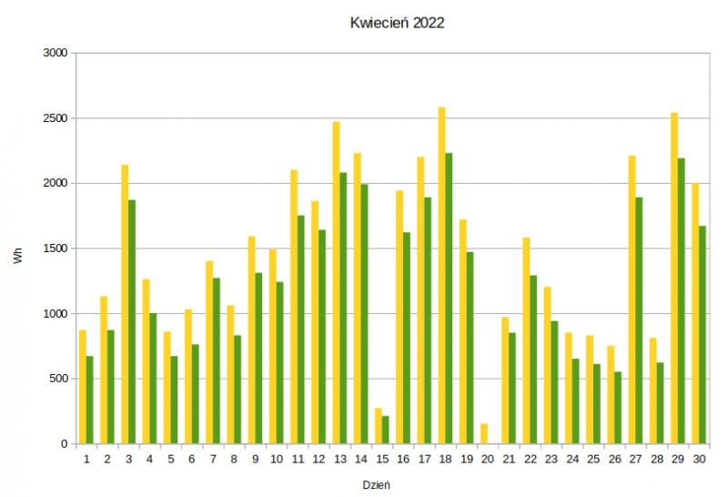

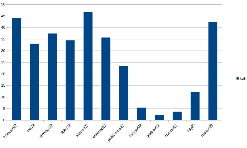

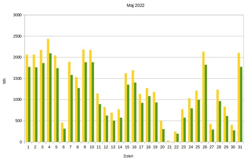

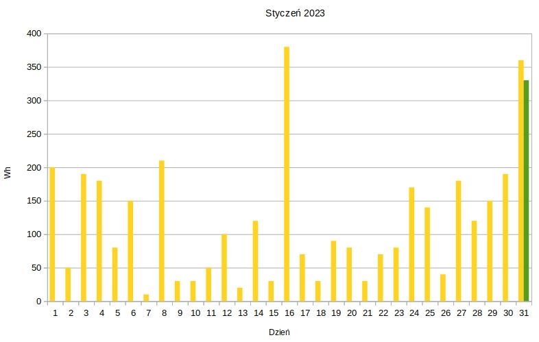

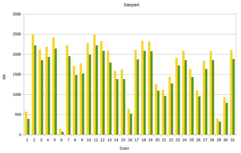

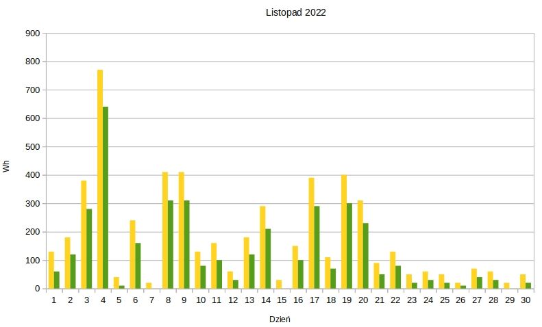

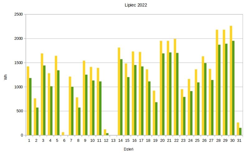

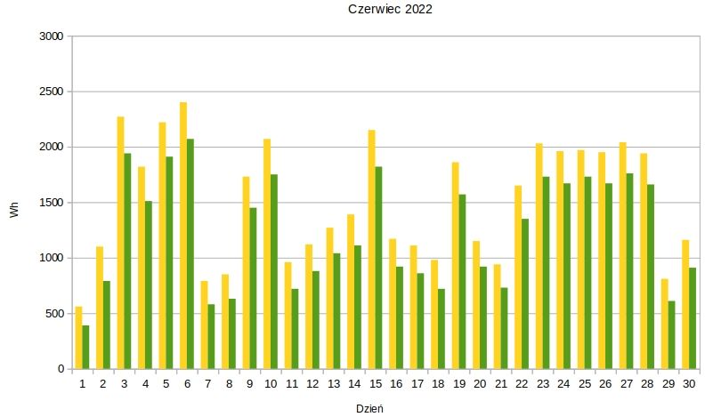

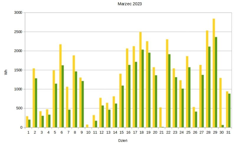

    Jako kontynuacja tego tematu powstał poniższy tekst. Zebrane informacje pozwolą na podjęcie decyzji co dalej z PV. Na poniższych wykresach przedstawiłem roczne osiągi wraz z wyszczególnieniem miesięcy. Dla przypomnienia instalacja to 0,825kWp skierowana na południe pod kątem nachylenia ~30°. Prawdę mówiąc, mimo bardzo niekorzystnej lokalizacji wyniki pozytywnie mnie zaskoczyły :D. Spodziewałem się co prawda znacznego spadku produkcji energii zimą lecz nie aż tak drastycznej, no cóż, na pogodę nic nie można poradzić a ta zima była praktycznie bez słońca w mojej okolicy :-(. Łącznie od czasu prowizorycznego uruchomienia całości wyprodukowała nieco ponad 400kWh, tu jednak wcześniejsze dane zapisane przez regulator uległy skasowaniu w wyniku różnych czynności technicznych.
    Dane zebrane po roku
    Moje małe PV Off-Grid. Część 2, wrażenia po roku. Co dalej?
    Oraz szczegółowo miesiące (żółty-produkcja, zielony odbiór)

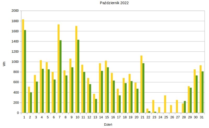

    Już w listopadzie produkcja spadła tak mocno iż postanowiłem całkowicie odłączyć obciążenie, bardziej zależało mi na utrzymaniu dobrej kondycji akumulatorów. Pod koniec stycznia, gdy pokazało się trochę słońca oraz nieco wzrosła temperatura, uruchomiłem ponownie obciążenie. Prawdę mówiąc, większość energii zużyłem w warsztacie. Część do zasilania a część do ogrzewania (przerobiona dmuchawa "Farelka" z grzałką ~400W i oryginalnym silnikiem wentylatora 230VAC). Prace nad dedykowanym falownikiem przebiegły pomyślnie, docelowo będzie połączony w jedno urządzenie z komparatorem/monitorem energii.

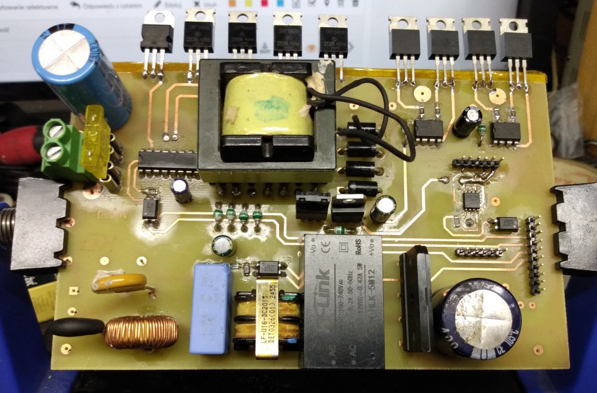

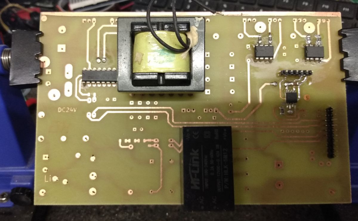

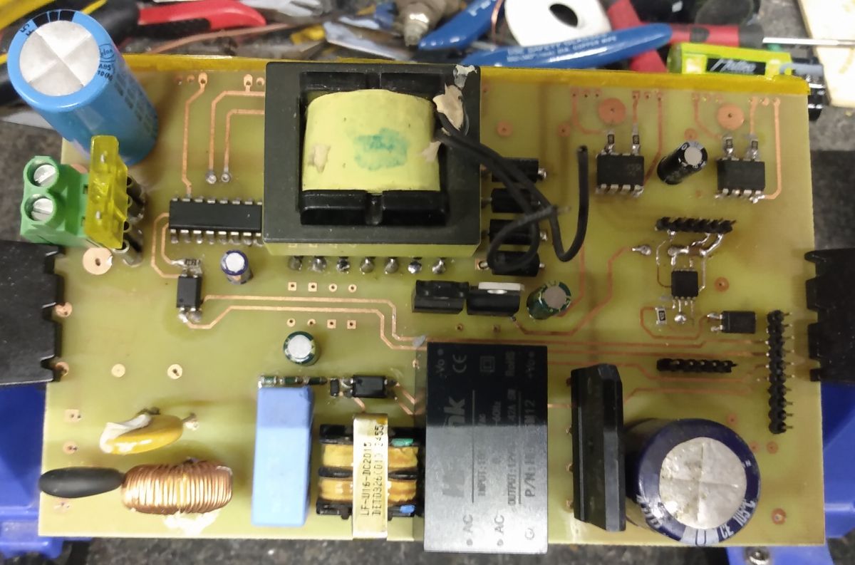

    Kilka zdjęć z budowy i uruchamiania prototypu

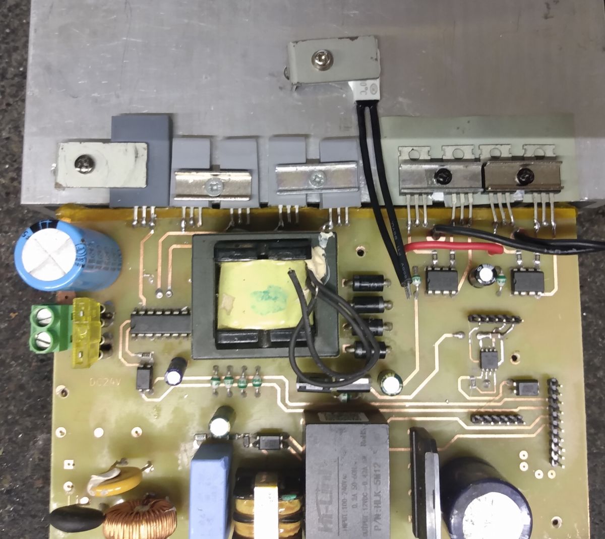

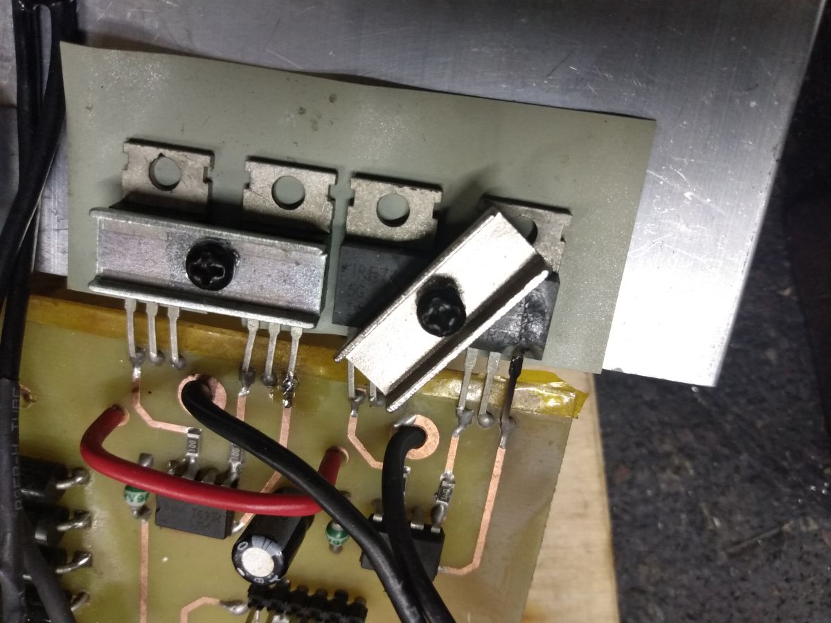

    W trakcie prób i testów z różnymi obciążeniami bywały też efekty świetlno/dźwiękowe, np. wybuch tranzystorów wyjściowych mostka H;

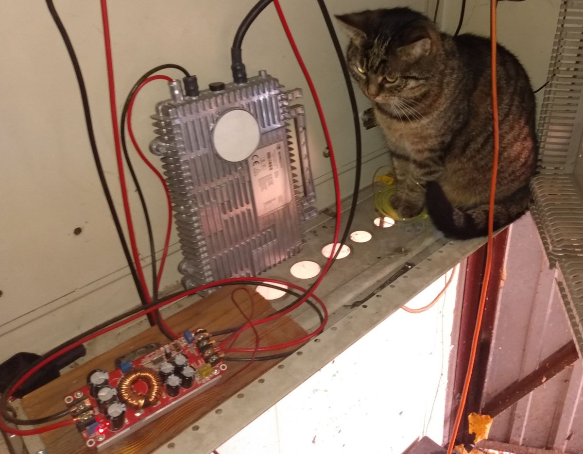

    Docelowo falownik umieszczę w obudowie po falowniku silnikowym Apator, zmieści się tam wszystko poza filtrem wyjściowym. Tymczasowo całość współpracuje poprzez przetwornicę step-up z mikroinwerterem Enesys SMI360;
    "Asystentka" sprawdza współpracę inwertera z przetwornicą :D

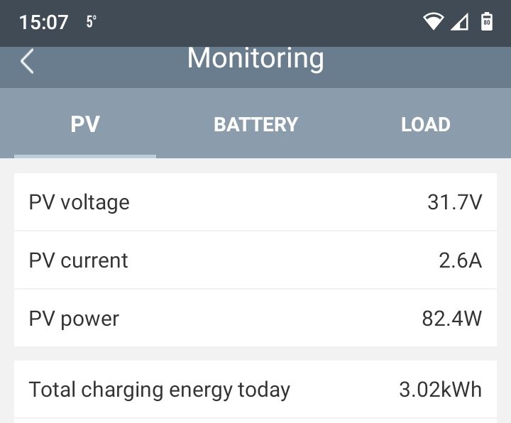

    Od pierwszego września ubiegłego roku, rolę magazynu energii pełnią akumulatory kwasowe 2x225Ah/12V w konfiguracji szeregowej. Nie są mocno eksploatowane, ich głównym zadaniem jest zapewnienie rezerwy w razie zaniku zasilania sieciowego. Cena energii elektrycznej znacząco wzrosła, więc każda oszczędność się liczy. A taniej już raczej nie będzie... Badania wyszły na tyle interesująco, że jak tylko zdobędę fundusze to rozbuduję instalację o kolejne panele o podobnej mocy (0,825kWp). Tu jednak będzie mocno problematyczny dobór kierunku, dużo okolicznych drzew nie sprzyja optymalnemu dobraniu. Myślę o południowym-zachodzie lub północnym-zachodzie. Obecnie przy drzewach pozbawionych liści i w miarę czystym niebie efekty są dobre, latem na pewno wydajność spadnie lecz uwzględniając dłuższy dzień produkcja może być zbliżona. W trakcie pisania tego tekstu, przy przelotnym zachmurzeniu uzyskałem ciekawe osiągi;
    Ponad 3 kWh/dzień! Wow! Gdyby nie okoliczne drzewa zapewne byłoby jeszcze więcej. Jak z opłacalnością? No cóż, zużywam około 230 kWh miesięcznie, czyli wyprodukowane ~400kWh daje mi blisko dwumiesięczne pokrycie energii. Po rozbudowie i zoptymalizowaniu oraz dobrej pogodzie możliwe będzie znaczne zminimalizowanie poboru z sieci w okresie letnim. Ten sezon zimowy jednak do tanich nie będzie się zaliczał, zanim przerobiłem "Farelkę" na zasilanie 24V, była zasilana z sieci wspomagając ogrzewanie warsztatu pracując kilka godzin dziennie (~1000W na pierwszym biegu) "dobierając" brakującą energię z sieci. Lada dzień powinny przyjść rachunki za prąd więc będę miał rozeznanie. Ceny zarówno samych paneli jak i osprzętu jednak znacząco wzrosły i choć ceny energii elektrycznej również, to opłacalność jest mocno dyskusyjna...

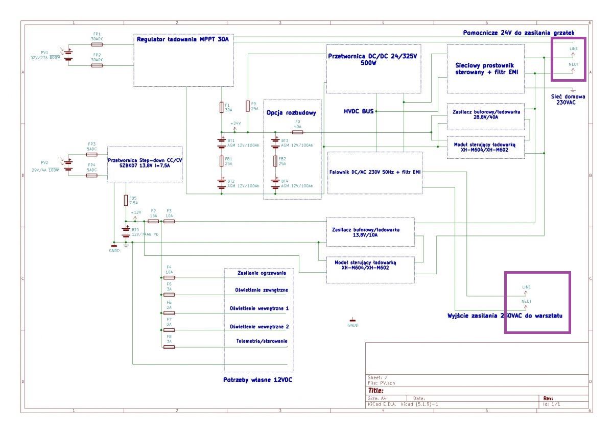

    Ile czego, mocy czy energii? I przy jakim napięciu? Dla 230VAC ograniczeniem jest mikroinwerter który ogranicza moc dostępną do 360W dla 230VAC. Dodatkowe straty wprowadza przetwornica step-up podnosząca napięcie systemowe z 24V do ~40VDC dla inwertera. Z 24V praktycznie nie ma ograniczeń (jedynie pojemność akumulatorów). Sam regulator też trochę ogranicza, ale jest to związane z jego sprawnością przetwarzania.
  • #4 20527329
    __Maciek__
    Mnie ciekawi jak zachowuje się inverter ( a szczególnie jego wejście MPPT ) w przypadku małej mocy z paneli w takiej konfiguracji ...
    Rozumiem że przy nadwyżce inverter bierze tyle ile może, jednak przy niedoborze energii - przetwornica to jeden problem, obwody obciążenia na 24V to drugi ...
    Zastanawia mnie jak zachowają się regulatory MPPT w przypadku "podkradania" energii z obwodów DC ( zakładam że podkradanie nie będzie posiadać funkcji MPPT - a może jednak powinno ) .. jak takie regulatory by "konkurowały" ?
    Możesz naświetlić jak wygląda cała instalacja ? ( może chodziarz schemat blokowy )
  • #5 20527363
    ArturAVS
    Moderator
    Dobiera sobie z akumulatorów :D. Przetwornica jest podłączona do wyjścia obciążenia regulatora a do niej wejście mikroinwertera. Sama przetwornica musi podnieść w sposób pewny napięcie do startu inwertera. Ma to też takie plusy że przy jakimkolwiek chwilowym zachmurzeniu, inwerter nie rozłącza się tylko kontynuuje pracę dobierając sobie brakującą moc z akumulatorów. Takie połączenie wymuszone zostało możliwością rejestracji parametrów. Docelowo będzie podłączony bezpośrednio do paneli poprzez stycznik a ten sterowany komparatorem/monitorem energii. Czas synchronizacji inwertera z siecią to około dwie minuty i przy przelotnym zachmurzeniu byłyby duże straty. Niestety, wraz z awarią komputera zaginęły pliki projektu komparatora/monitora i uznałem że wszystko umieszczę w jednej obudowie z dedykowanym falownikiem (oprócz regulatora solarnego).

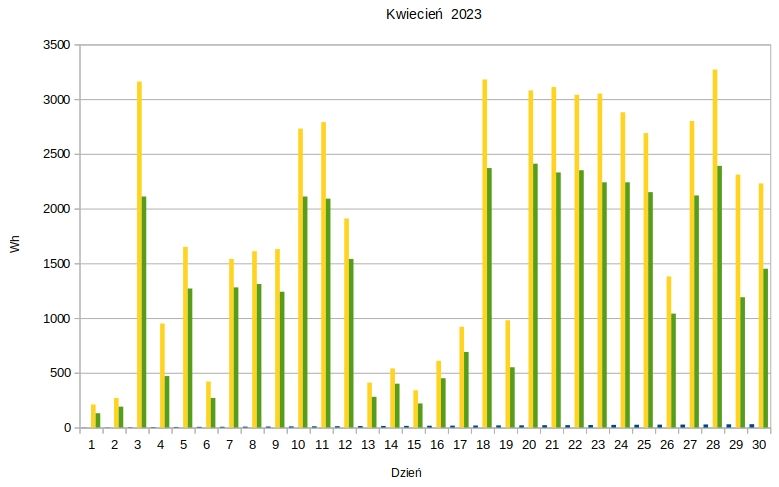

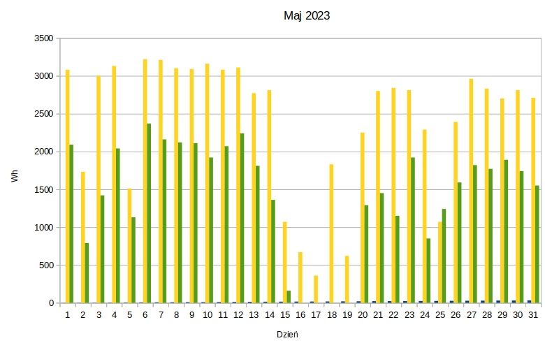

    Kwiecień i maj tego roku miło mnie zaskoczył;
    Kwiecień 2023 55,69kWh
    Maj 2023 75,01kWh
    Dostałem rachunki i klękłem :-( Pierwszy ponad 650 zł (wyrównanie), zużyte blisko 2837kWh. Złożyły się na to dwa czynniki, po pierwsze - główny licznik energii w domu mam zwykły, jednokierunkowy który bez autokonsumpcji nalicza wygenerowaną energię jako pobraną z sieci. Po drugie - praktycznie od około połowy października do końca lutego "dogrzewałem" się nie przerobioną farelką po 4-6 godzin dziennie. Na wykresie z maja widać że mniej więcej od połowy miesiąca spada produkcja, to mój celowy zabieg polegający na ograniczeniu mocy mikroinwertera, tak aby jedynie pokrywał pobór energii w warsztacie i niezużyta nie była naliczana jako pobrana (zapotrzebowanie to ~200W przy mocy inwertera 360W). Dzień już jest długi, i przez jego większość nic w domu nie pracuje a więc nie ma poboru energii. Zainstalowałem w rozdzielnicy warsztatowej ten licznik https://www.elektroda.pl/rtvforum/topic3980156.html , widzę że ilość pobranej energii to ułamki kWh a oddanej to już kilka kWh po paru dniach pracy (kilka urządzeń w domu o poborze zbliżonym do tego w warsztacie). Muszę zintensyfikować prace nad dedykowanym falownikiem oraz automatyką sterowania, to będzie wymagać jednak "dołożenia" kilku kabli na linii dom-warsztat.

    Czyli zrobiłeś sobie instalację on-grid na falowniku własnej produkcji?
    Patrzę na schemat blokowy z pierwotnego wątku i zastanawiam się:
    Moje małe PV Off-Grid. Część 2, wrażenia po roku. Co dalej? zaznaczone przeze mnie fioletowymi ramkami potencjały "line" i "neut" to faktycznie połączenie sieci z wyjściem falownika czy tylko przeoczenie/konflikt oznaczeń? Sądząc po nabiciu rachunku, o którym piszesz, wnioskuję, że to pierwsze, a w takim razie pytanie drugie-retoryczne : to w ogóle jest legalne? :)
    Nie. Dedykowany falownik jeszcze nie ukończony i tymczasowo pracuje mikrofalownik.
    Dedykowany falownik nie będzie falownikiem on-grid, dlatego na schemacie jest wejście i wyjście. Chodziło mi o to aby uniknąć elementów przełączających zasilanie. Sprawdzałem podczas testów prototypu i jest ok.
