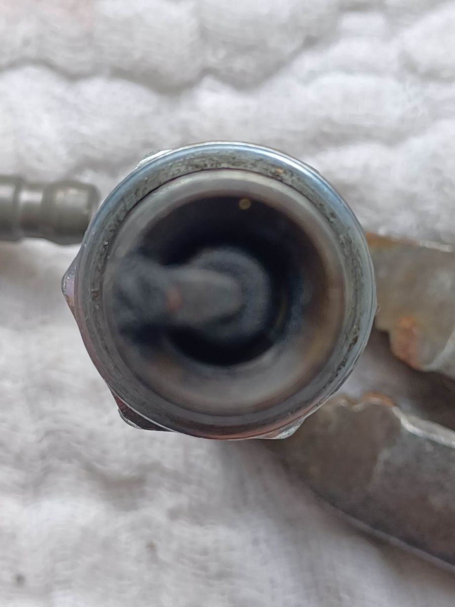

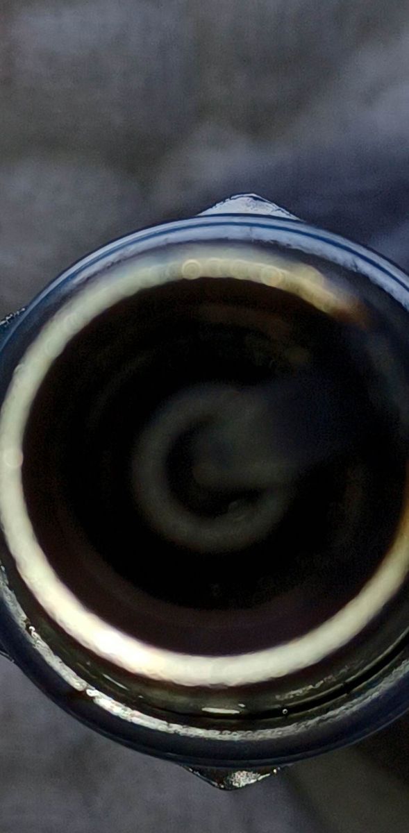

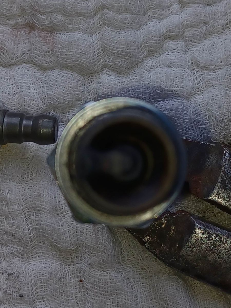

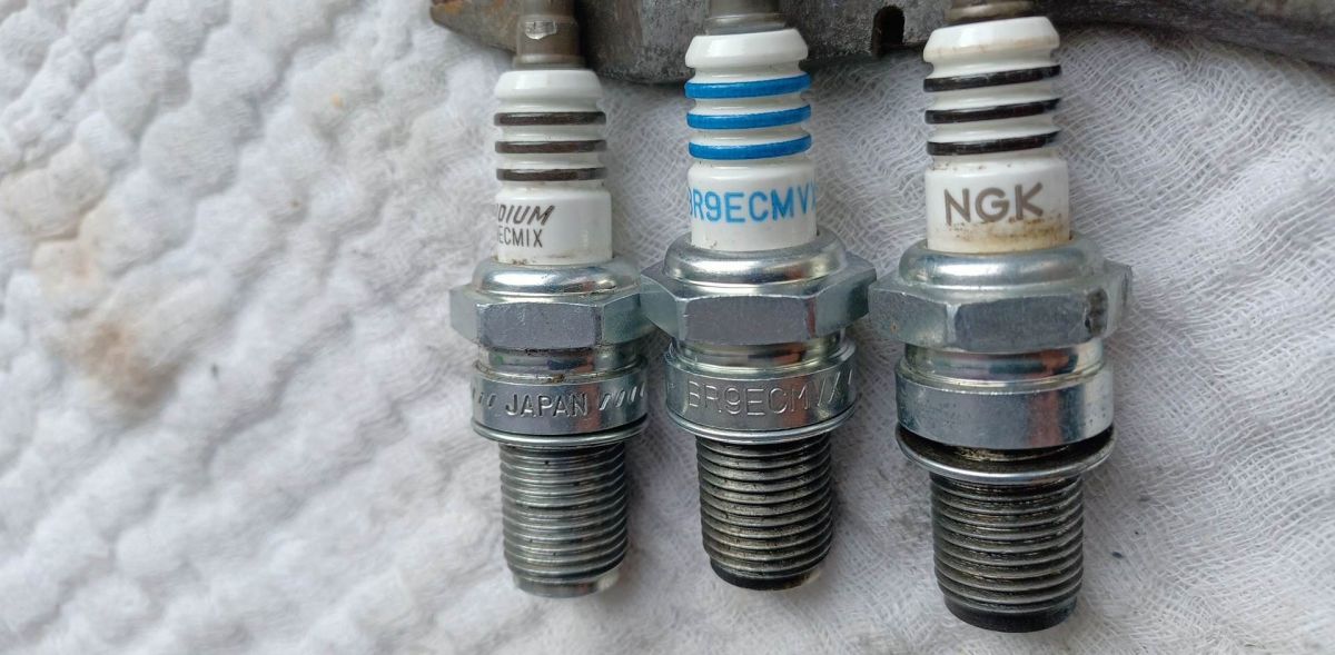

    Witam-tak wyglądają te świece-ta 'czarna chodziła najdłużej, reszta nowe. KTM-85 SX - Dlaczego "padają" mi świece w KTM-85 SX KTM-85 SX - Dlaczego "padają" mi świece w KTM-85 SX KTM-85 SX - Dlaczego "padają" mi świece w KTM-85 SX KTM-85 SX - Dlaczego "padają" mi świece w KTM-85 SX

    @michal_rybka Te świece nie padły same z siebie — zdjęcia mają źle złapaną ostrość ale widać ewidentnie sadzę na izolatorze co wskazuje na pracę silnika z bogatą mieszanką paliwowo-powietrzną. Na pierwszej ze zdjęć widać także odłożenie się nagaru na elektrodzie masowej, nie powinno tego być przy stosowaniu wysokiej klasy olejów syntetycznych.
    To są świece platynowe i irydowe, szkoda ich wyrzucać. Izolator trzeba wyczyścić z sadzy, niektóre zmywacze do hamulców potrafią rozpuścić nagar węglowy. Umytą świecę najlepiej wygrzać w innym silniku, np. w skuterze 2T chłodzonym powietrzem aby izolator uległ samooczyszczeniu.
    Ten KTM wymaga przestrojenia gaźnika jeżeli ma być użytkowany przy spokojnej jeździe. Trzeba się jednak liczyć z tym, że wówczas „danie w palnik” może doprowadzić do zatarcia.
