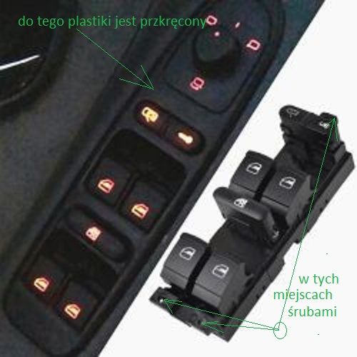

    Czesc, zalaczam jakie przyciski mam w aucie. Czy ktos wie jak sie zdejmuje najprosciej takie przyciski z drzwi? Chce wyjąć dwa z nich. Jeden ma luz i trzeszczy w rytm muzyki i do tego połączenie jest takie ze raz działa 5x nie. No i drugi przycisk trzeszczy takze chetnie bym go wyjal jakos i cos po czym sie porusza prsesmarowal do wyschniecia silikonem lub taśmą materiałową. Seat leon 5f ST przyciski szyb - Połączenie zachwiane i trzeszczące przyciski
    Wyciągasz plastik z tapicerki lub ściągasz tapicerkę z drzwi

    Majster, w sensie ze plastik z tapicerki tj ten plastik co w nim siedzi moduł z przyciskami i biorę sciagac do tapicerki czy coś cienkiego plastikowego aby podwazyc i podwazam i kolejno wyciagam. Rozumiem ze zrobili to na wcisk jakby
    Tapicerka musi być przykręcana na środku więc musi się to wyciągać

    Zacząć od strony przełącznika lusterek
