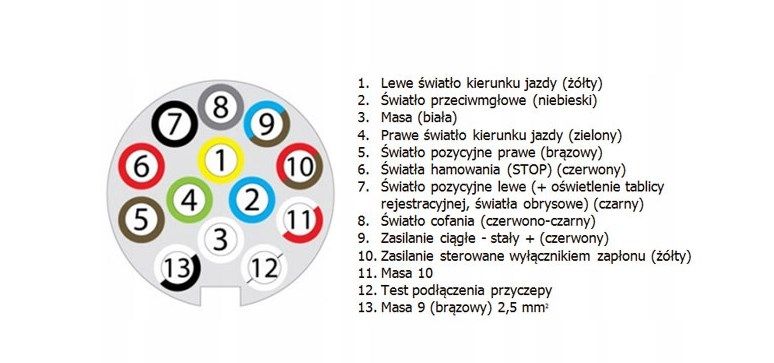

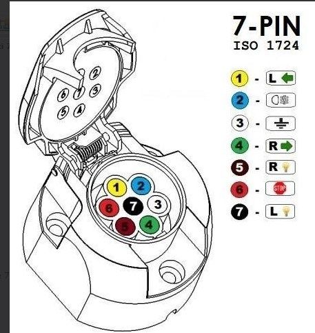

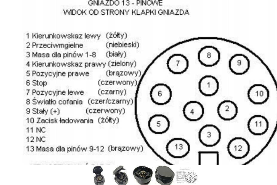

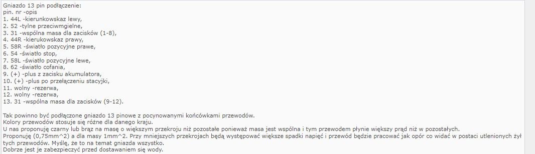

    Czy ktoś posiada schemat przewodów do tylnych lamp? Chciałbym sprawdzić w które przewody się wpinać?
  • #3 20527838
    ecallmarcin
    Poziom 3  
    Będę robił 13 pin z modułem (bez stałego "+" i lądowania Aku w przyczepie) dodatkowo puszczę sygnał z pozycji (np lewy tył)na przekaźnik który puści 12v z Aku na ładowanie przyczepy.
    Tylko nie rozbierałem jeszcze samochodu i nie wiem jakie tam przewody idą ( jaki kolor co oznacza )

  • #6 20527862
    DiZMar
    ecallmarcin napisał:
    chodzi mi o samochód
    Kolory kabli w samochodzie powinny być jak na rysunkach.
