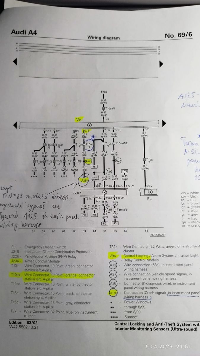

Nie mogę nigdzie się doszukać, z modułu AIRBAG z pinu 69 przychodzi crash-signal na połączenie A125, które dalej rozdzielane jest na licznik, na centralny zamek i zapewne ECU (tego już nie sprawdzałem).
W sterowniku ECU i AIRBAG brak błędów, auto nie uczestniczyło w kolizji, problem pojawił się nagle i polega na pojawieniu się błędu "Opened due to the crash signal" w sterowniku zamka Centralnego (Avant, w bagażniku centralka pneumatyczna oczywiście). Sygnał ten do centralki przychodzi na wtyku C (a przynajmniej powinien) ale wygląda na to, że gubi się gdzieś po drodze, dlatego pytanie brzmi gdzie szukać (w liczniku czy w wiązce przy liczniku) połączenia oznaczonego A125? (może ktoś podpowie?)
Centralny zachowuje się tak, że po skasowaniu błędu działa raz a potem łapie błąd i przestaje.
Z góry dziękuję.
