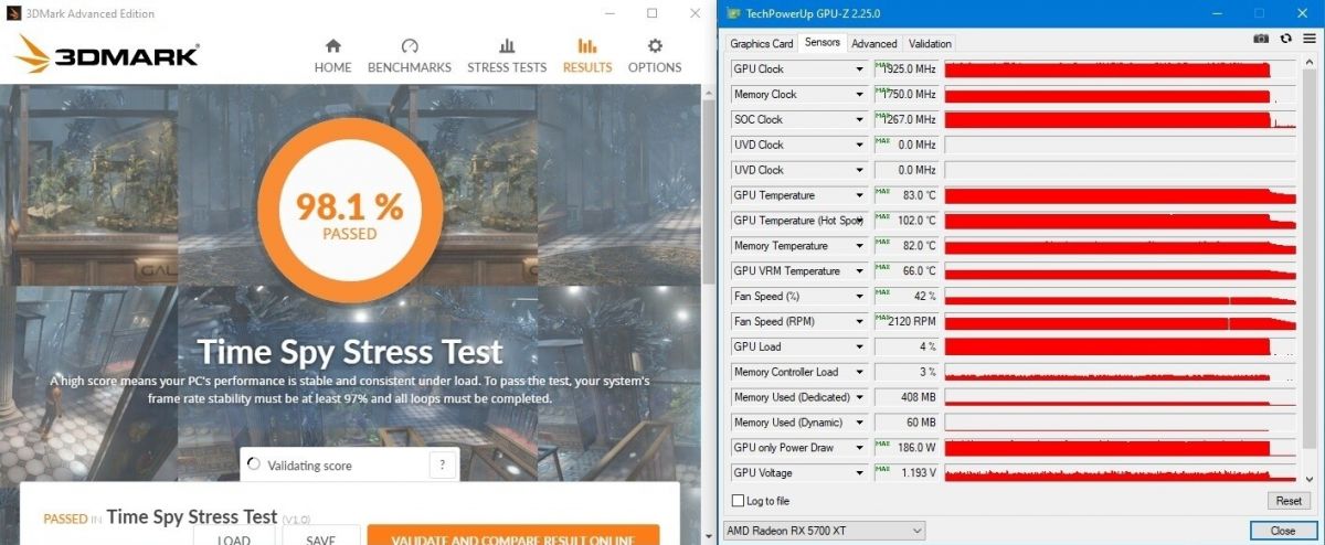

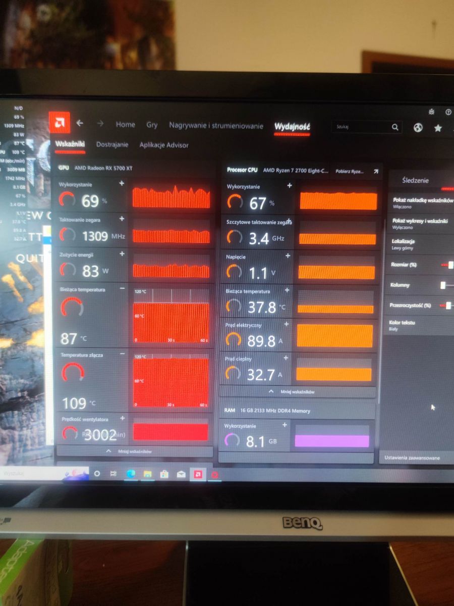

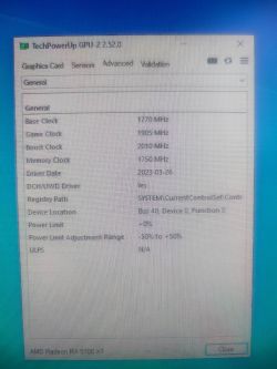

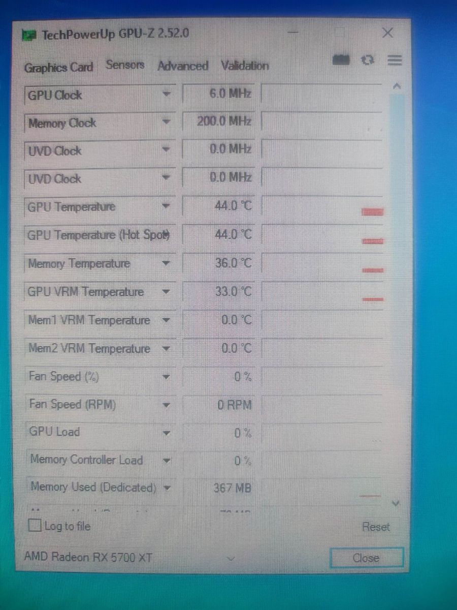

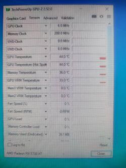

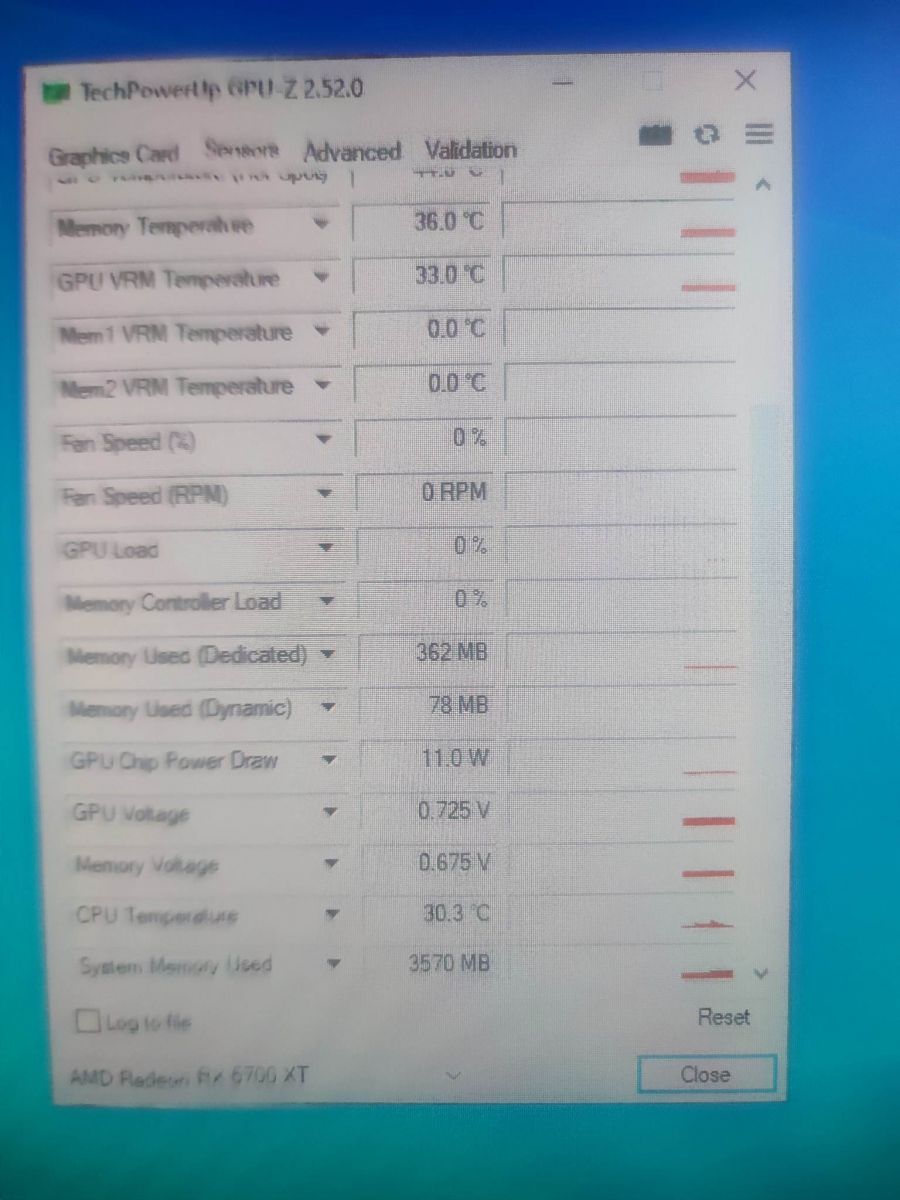

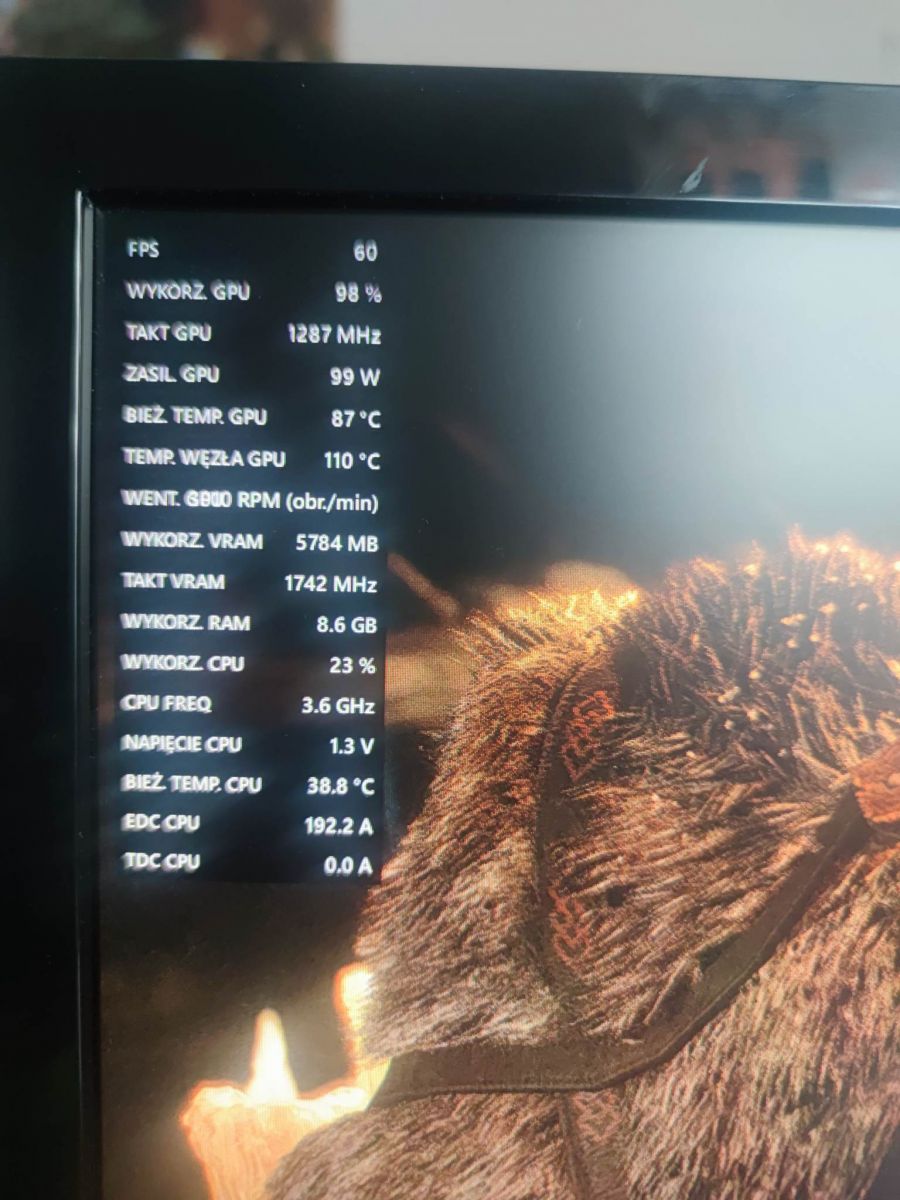

    Złożyłem swój pierwszy komputer, składający sie z 7 Ryzen 2700, Red devil Rx 5700 XT, płyta tomyhawk B450,
    Mam problem z wysokimi temperaturami ( załączony zał. nr 1 stan przed odpaleniem gry , zał nr 2 stan w trakcie gry)

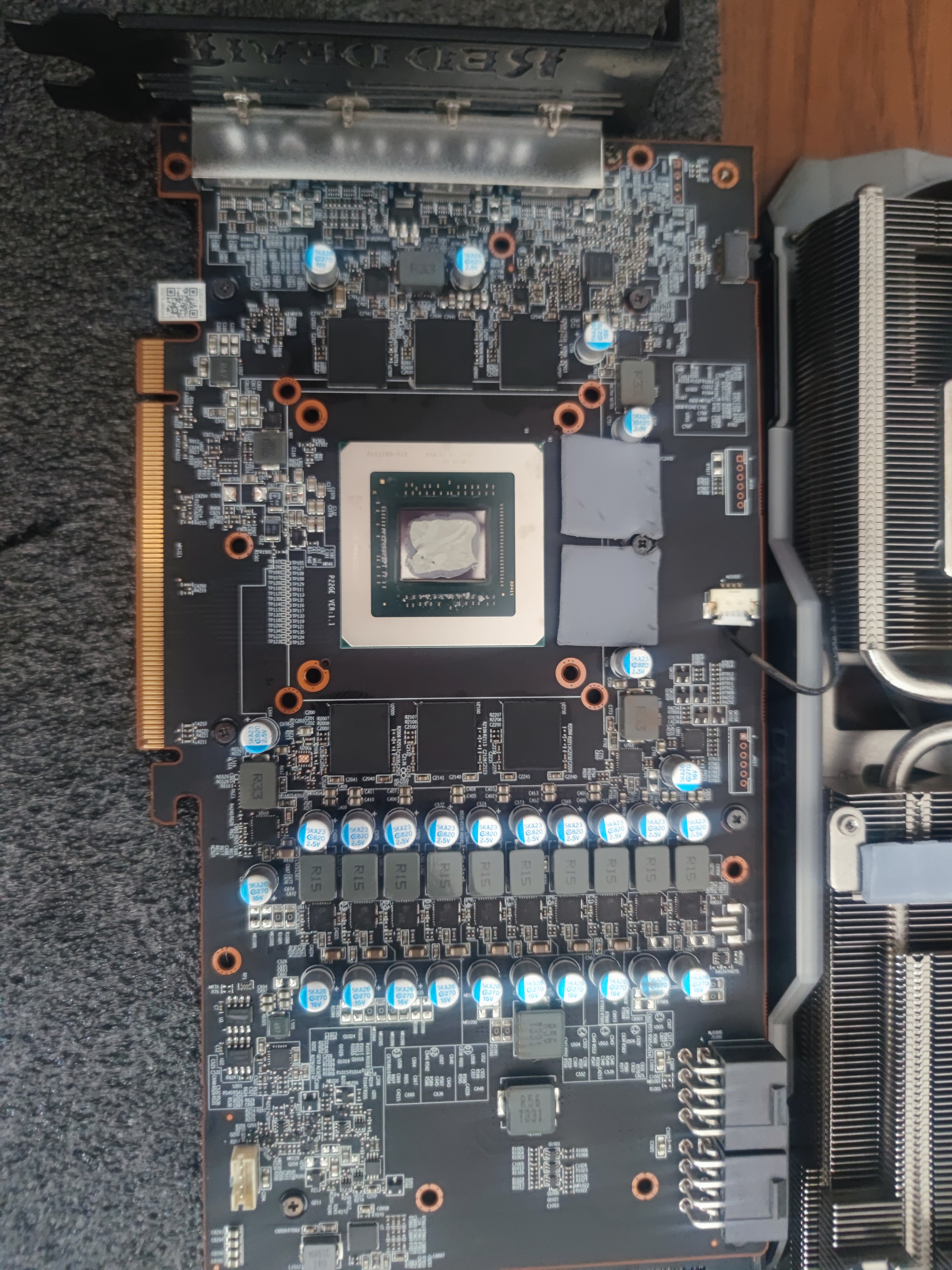

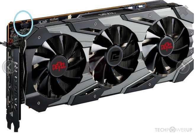

    Przed złożeniem ( karta używana) wymieniłem termopady i pastę na procesorze jak i karcie graficznej( termopary tylko na karcie )

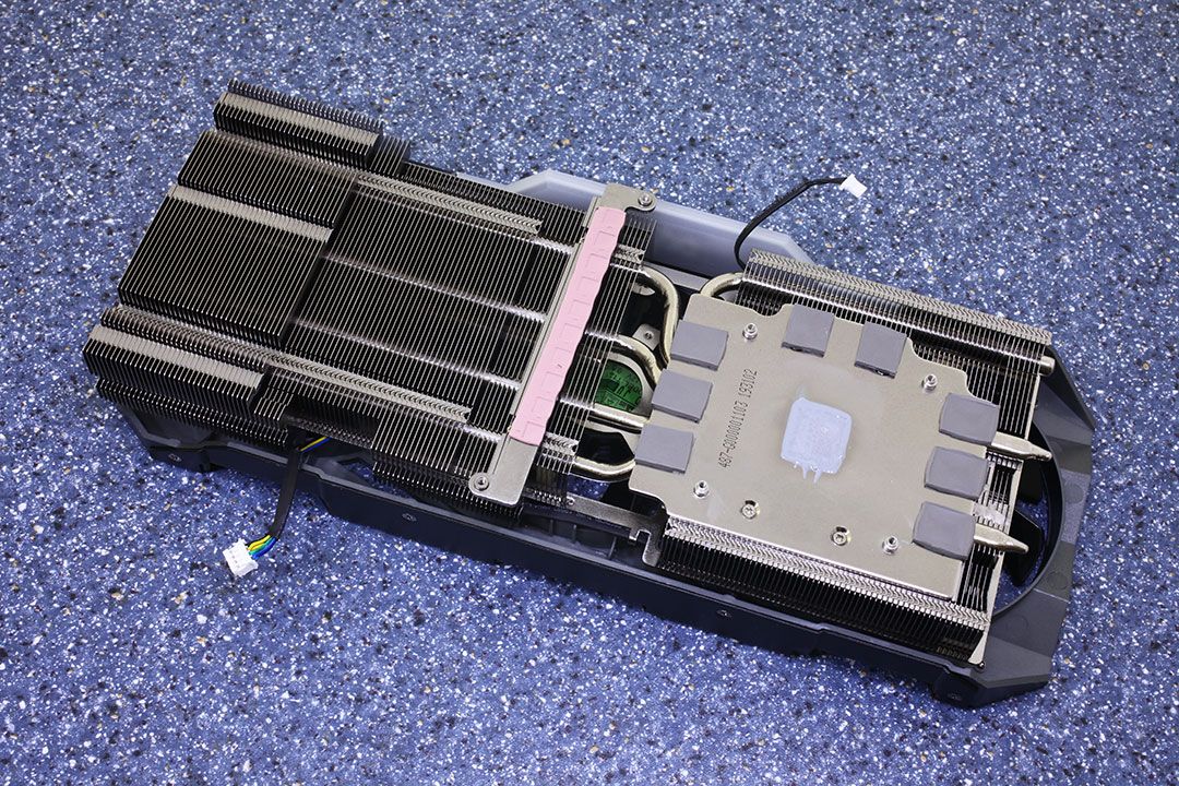

    użyłem ( TERMOPAD GELID GP-ULTIMATE 15W na przód karty 1,5 mm i 2 mm i trochę tańszy na tył TERMOPADY TERMOPAD THERMOPADY 3mm 20x100 6W/mK 3 mm- na zał nr 3 oraz 4 zaznaczone liczbami gdzie jaki termopad użyłem, na yt facet pokazywał gdzie jaki powinien iść )
    z tyłu karty jedynie nałożyłem termopady na pamięci ram
    Jaka może być przyczyna takich temperatur, proszę o pomoc bo wyczerpały mi sie pomysły co może być nie tak

    Jestes pewny ze dobrałes odpowiedniej grubosci termopady ?
    Zobacz tej film moze pomoze pewne rzeczy wyjaśnić ... o dobieraniu termopadów.

    Błędem było ruszanie fabrycznych termopadów - raz że były rozsądnej jakości, dwa - były poprawnie dobrane.
    Ale to nie o termopady chodzi, tylko o 87 stopni na GPU. Ta karta potrafi osiągnąć takie temperatury używając BIOSu w trybie SILENT. W jakim ustawieniu masz przełącznik?
    Jakiej pasty użyłeś na GPU i w jakiej ilości, czy prawidłowo została nałożona i czy chłodzenie zostało prawidłowo skręcone? Jakie temperatury miała karta zanim zacząłeś w niej grzebać?

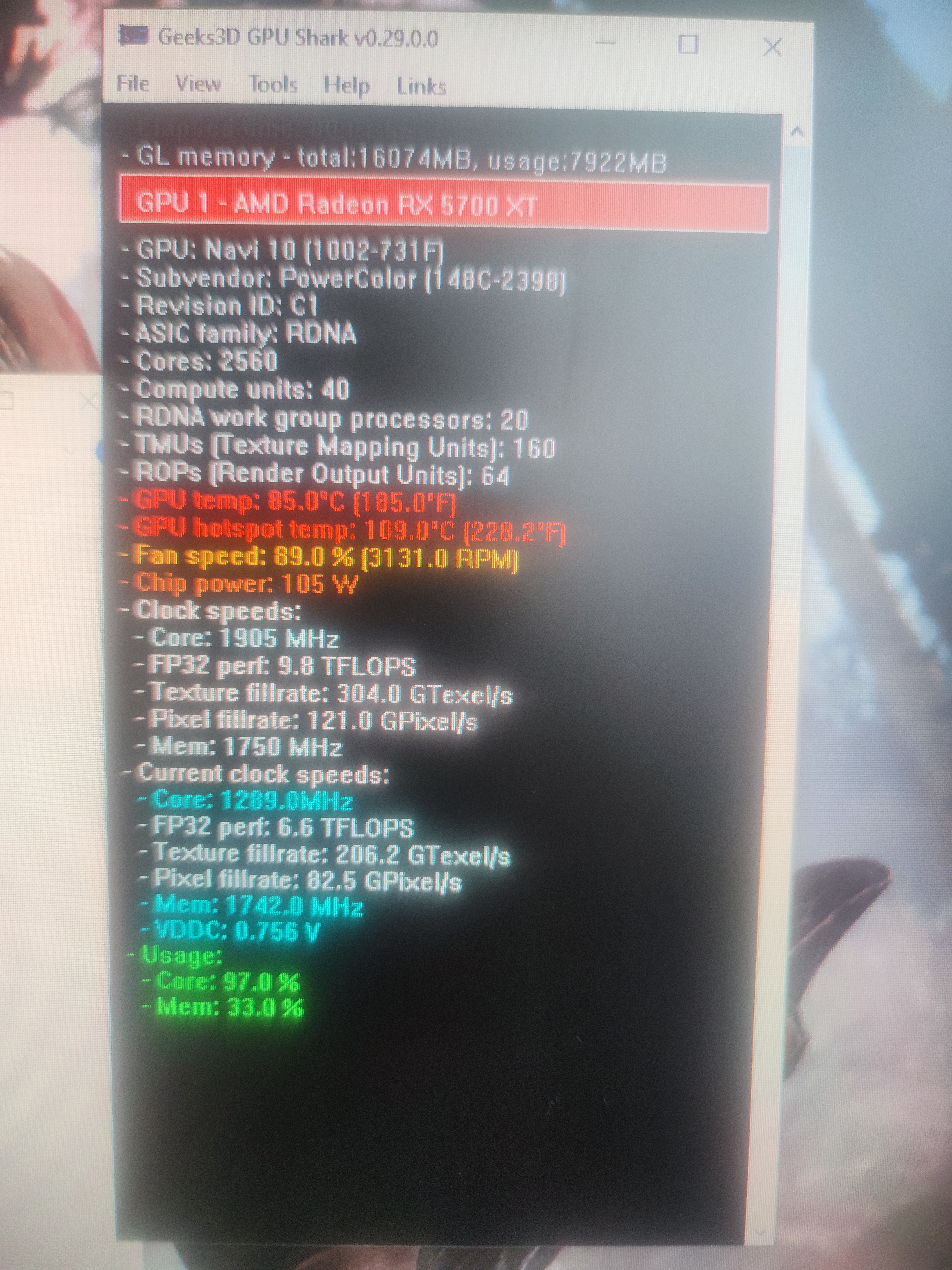

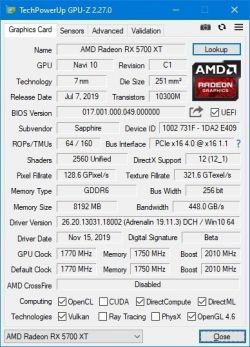

    Nieadekwatny wzrost zużycia mocy TDP zaczyna się od napięcia 1,1 V + tutaj obszar kryształu jest mały i jest (niestety) duży rozrzut jakości chipów.
    W testach chipów 5700 XT np.
    * różnica w zużyciu między częstotl. 1910 MHz przy 975mV i 2150 MHz 1190 mV jest prawie Dwukrotna (150 W VS 260 średnio), różnica napięcia roboczego wynosi 22%, różnica wydajności wynosi 5-7%., nie mówiąc już o Temp.
    * program Wattman powie dużo o jakości chipa
    Może się grzać , bowiem
    - pamięci GDDR6
    - napiecie zasilania chipa
    - być może użyłeś za grube termopady na chipach VideoRAM
    * wtedy chip dobrze nie przylega do radiatora i masz wysokie Temp.
    - - masz termopad po obrzezach chipa gpu?
    ** w orginale tam nie ma ich, chip ma tylko nałożona pastę
    Wysokie temp. karty graficznej - Red devil RX 5700 XT wysokie temperatury, proszę o pomoc
    To podczas testu , ta karta tak ma
    - chip grzeje się max. 70-75st.C
    - zaś pokazywana Temp. (Tjunc ) dochodzi do 95-100st.C

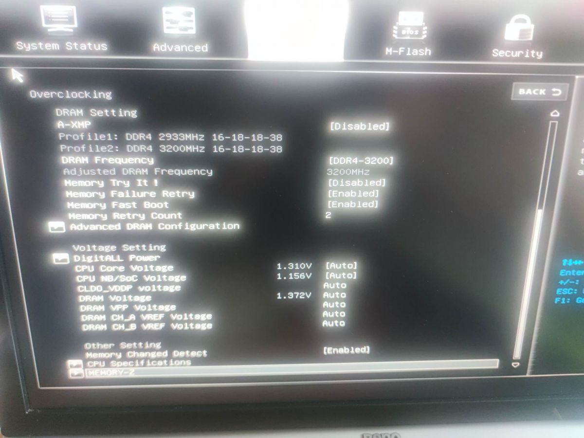

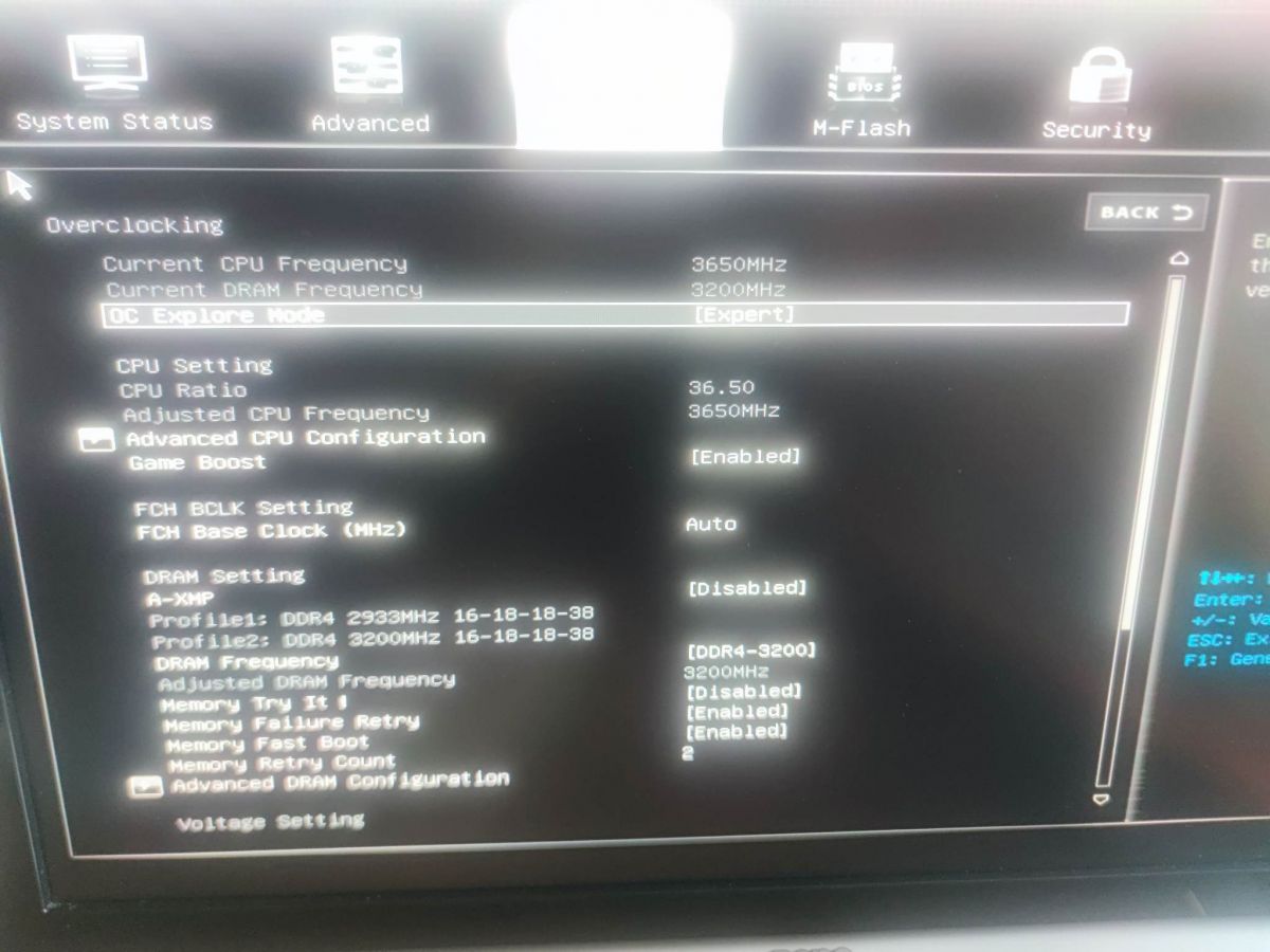

  • #6 20529029
    inhoterek18
    Poziom 4  

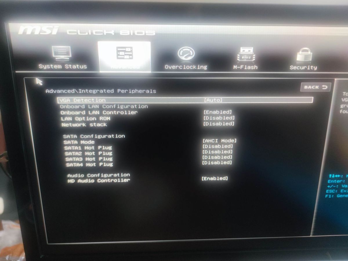

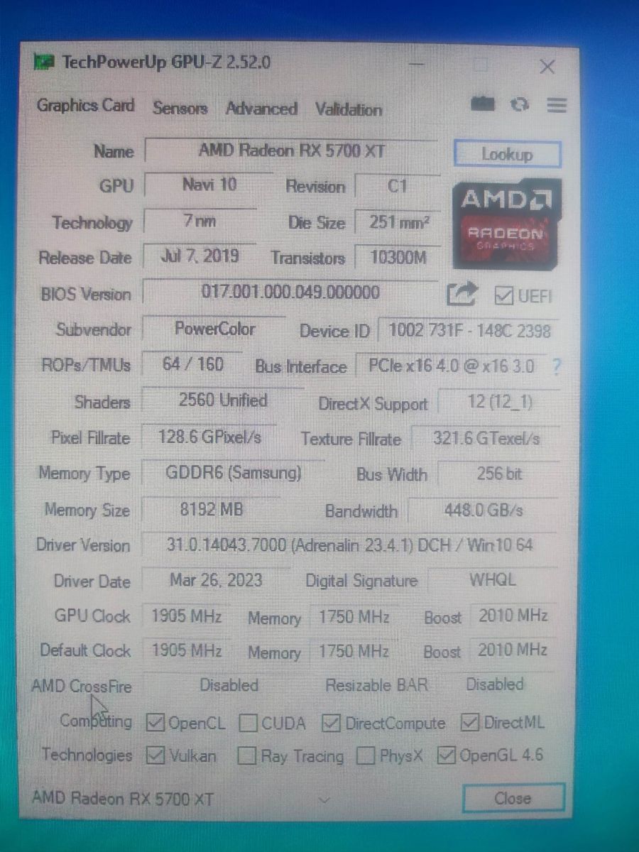

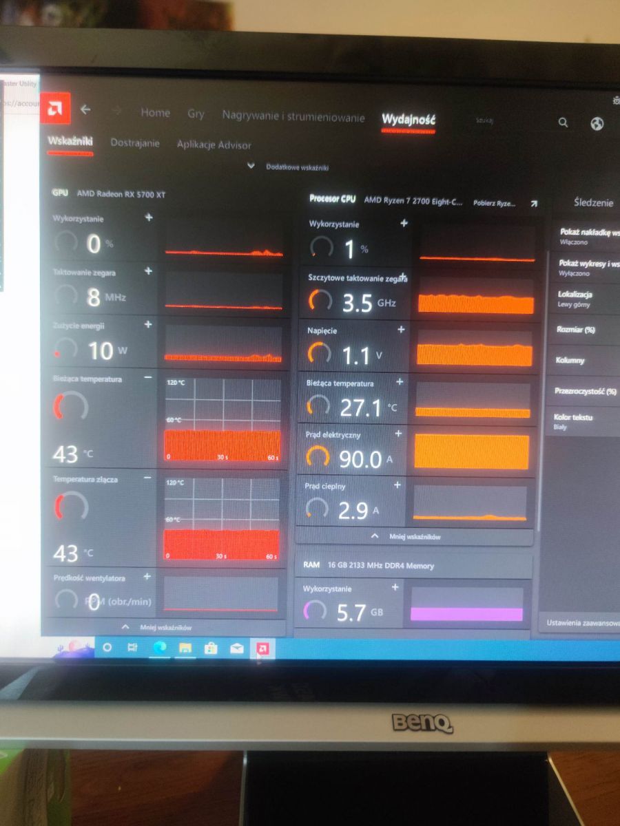

    to so ustawienia u mnie na komputerze, ktos może zerkać i ocenic co jest źle ?

    On nie jest zaawansowany, tylko ma inny profil chłodzenia. Powinien być przełącznik na karcie umożliwiający wybór, chociaż jeśli kupiłeś kartę z drugiej ręki nie ma gwarancji, że nie było w tej karcie coś grzebane i że BIOSy są oryginalne.

    #10 20529613
    lisek
    Serwisant RTV

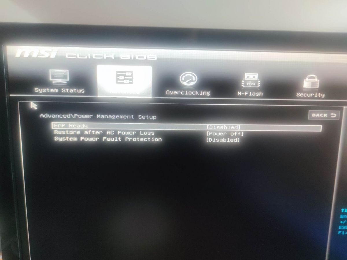

    Kręciłes cpu , bo płyta pokazuje VCore 1.310 v ?
  • #11 20529664
    inhoterek18
    Poziom 4  
    Nie płyta była używana ale ogólnie wszystko wydaje się sprawne bo w grze nic nie krzaczy wszystko chodzi na full detalach tylko że temperatura bardzo wysoka

    Dziwnie wygląda pasta na rdzeniu GPU - to zdjęcie przed założeniem, czy po zdjęciu chłodzenia? Bo jak po zdjęciu chłodzenia tyle pasty zostało na rdzeniu, to radiator jest za daleko (nie jest dobrze dociśnięty, może termopady za grube i dystansują za bardzo). Również na radiatorze bardzo mało pasty, czyli nie miała okazji się docisnąć od rdzenia za bardzo.

    Dziękuję temat zamykam rozwiązaniem była zmiana termopadów z 2 mm na półtora milimetra wszystkich z przodu czyli nie do końca tak jak niektórzy podają na YouTube w tych kartach graficznych, kiedy powstał większy docisk między procesorem a radiatorem temperatury spadły ze złącza gdzie osiągały 110 stopni na 70 Max i te z krawędzi które miały po 90 stopni spadły na 50 stopni i Max oczywiście te temperatury które teraz podałem to są pod mocnym obciążeniem w grach a w stanie spoczynku temperatura spadła z 45 stopni na 35,35
