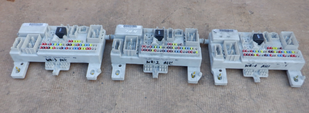

    Znalazłem na Allegro czy wymiana coś pomoże Ford Focus 1,6 TDCI MR 03 - Nie działa centralny zamek z pilota MODUŁ BCM BSI FORD C-MAX MK1 FOCUS MK2
    Nr katalogowy produktu: 3M5T-14A073-BG BF CG
    DOSTĘPNE 3 SZTUKI MODUŁU
    2004-2010
    NR 1: 3M5T-14A073-BG
    NR 2: 3M5T-14A073-BF
    BRAK MODUŁU O NUMERZE:
    NR 3: 3M5T-14A073-CG
    JAK NA FOTO
    PRZY ZAKUPIE PROSIMY O PODANIE INFORMACJI KTÓRY NR MODUŁU
    DEMONTAŻ
    część oryginalna / w bdb stanie
    W ofercie posiadamy wiele innych części do tego modelu.

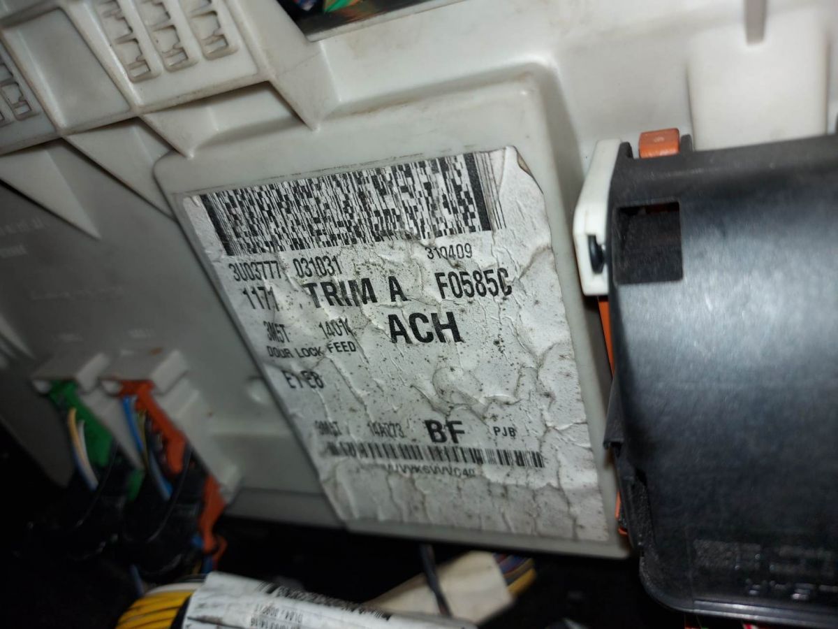

  • #9 20529494
    madamsz1
    Poziom 41  
    Czym wyższa numeracja ( końcówka BF, BG, BH CF ) tym moduł wersja nowsza i lepsze wyposażenie. U Ciebie jest chyba na zdjęciu BF i taki zamów. To się dość łatwo programuje nawet Forscanem.
  • #10 20545531
    ostap1
    Poziom 7  
    Wymieniony moduł na podobny efekt taki sam kluczyk nie koduje się ,została jedynie antena może ktoś orientuje się gdzie umieszczona jest antena do pilota lub może jaką najlepiej centralkę dołożyć
