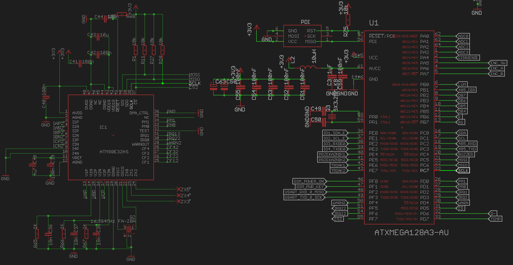

    Próbuję porozumieć się z układem ATM90E32, na płytce są dwa takie układy na jednej magistrali SPI + procesor ATXMEGA128A3U.
    Każdy z układów ma osobną linię !CS, tak wygląda ich połączenie:
    Xmega128A3u + 2x ATM90E32 = brak danych na SDO/ MISO
    Próbowłem używać USART w trybie SPI ale nic nie dawało użycie " PORTC_REMAP=PORT_SPI_bm;" (aby zamienić SCK z MOSI) wiec wróciłem do pracy z klasycznym SPI, poniżej inicjalizacjia SPI, transmisja bajtu danych oraz zapis/ odczyt do ATM90E32, oczywiście pinami PM1 i PM0 ustawiłem normalny tryb pracy (oba w stanie wysokim):
    Kod: C / C++
    Zaloguj się, aby zobaczyć kod
    Linia MISO cały czas milczy (stan wysoki niezależnie czy robię zapis czy odczyt układu).

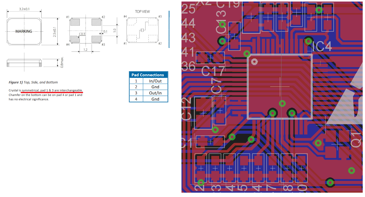

    PS. czy ma znaczenie podłączenie wejścia/ wyjścia kwarcu? Pierwszy raz użyłem małego kwarcu, który ma wyraźnie oznaczony pin wejścia/ wyjścia. Być może źle zrobiłem jego bibliotekę. Jak kiedyś sprawdzałem na oscyloskopie nogi kwarcu przy procesorze to jednak było widać przebiegi (wystarczyło wybrać autoset i słaby sygnał się pojawiał)a w tym przypadku panuje tam stałe napięcie ok 1,5V zarówno na OSCI oraz OSCO. Kwarc którego użyłem to ECS-163.84-18-33-JGN-TR3 a tak mam wykonane połączenie:
    Układ ATM90E32 ma wbudowane kondensatory dla kwarcu. Czuję, że problem może być właśnie z kwarcem aczkolwiek połączenie wydaje się poprawne. Ścięty pad jest nieużywany i faktycznie na płytce jest połączony z GND (choć projekt PCB ma ścięty pad sygnałowy co jest chyba jedyną/ kosmetyczną pomyłką).

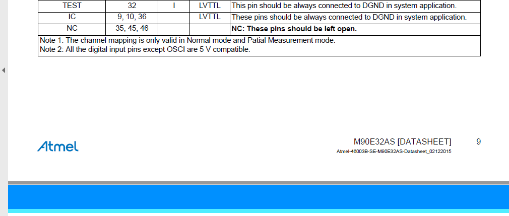

    Na płycie mam jeden z pinów NC (pin nr 35) połączony do masy a wg dokumentacji wszystkie NC powinny być wiszące. Idę zrobić przerwę bo siedzę nad tym od kilku długich godzin tracąc zmysły a po powrocie podniosę te dwie nogi. Xmega128A3u + 2x ATM90E32 = brak danych na SDO/ MISO
    Podniosłem oba piny (po jednym dla każdego z układów), zero zmian. Może mam jednak jakiś problem w kodzie, czekam na pomoc, jednocześnie kombinując dalej.

    Już wiem, że to wina kwarcu - przylutowałem na szybko/ na próbę kwarc przewlekany 14,7456 MHz zamiast wymaganego16.384 MHz i jeden z układów zaczął odpowiadać. Pytanie zatem brzmi o co chodzi z tym kwarcem ECS-163.84-18-33-JGN-TR3?
