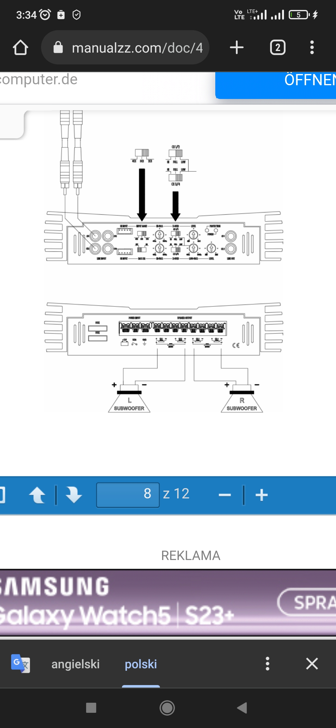

    Witam serdecznie, posiadam głośnik peiying py-bl300a10 2x4ohm oraz wzmacniacz magnat solid 900.4. wzmacniacz ma 4 kanały. Moje pytanie jest takie, czy można bezpiecznie zmostkować dwa kanały w mono i podłączyć osobno do cewek? Czy lepiej zostać przy 8ohm. Zależy mi na osiągnięciu pełnej mocy a budżet nie pozwala na aktualną zmianę sprzętu 😕.

    W tym przypadku jedyna opcja to spięcie cewek w 8 Ohm.
    W głośniku dwucewkowym nie można zasilać cewek z dwóch różnych kanałów, nawet jeśli pracują w MONO.

    Producent podaje możliwość podłączenia głośników 2Ω ale na oddzielne kanały, w przypadku mostka podaje tylko 4Ω.
    Możliwe że w mostu 2Ω będą działać ale jeśli potrzebne będzie dodatkowe chłodzenie to ewidentnie jest to przeciążenie końcówek mocy i nie wróży długotrwałego użytkowania.
    Jeśli naprawdę chcesz wyciągnąć wszystko z głośników to może lepiej poszukać bardziej panującego wzmacniacza.

    Myślałem, że na mostku normalnie 2 ohm. Zastanawiam się właśnie nad próbą uruchomienia tego na 2 ohm. To wszystko w mojej głowie pojawiło się po rozmowie z kumplem, który ma identyczny wzmacniacz z wiatraczkiem i głośnik 2-cewkowy 2x4 ohm. Podłączony po 2 ohm i działa mu już z 2 lata. Może to być po prostu dobra sztuka?

    Podłączyłem głośnik do osobnych kanałów mono. Wszystko ustawiłem żeby było identycznie na obu kanałach. I wszystko pięknie gra 😎.
    Wykonałem to po porozumieniu się z ludźmi zajmującymi się car audio.
