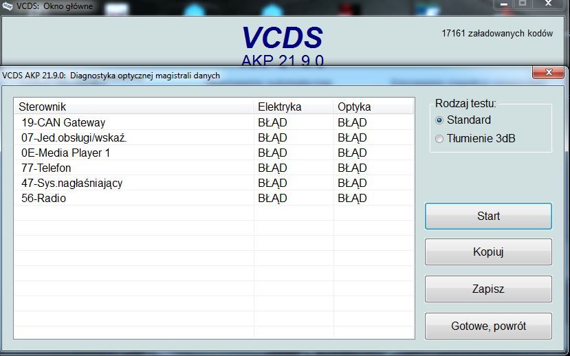

    Problem polega na tym, że w różnych okolicznościach wyłącza się cały system MMI. Czasami dzieje się to podczas jazdy, innym razem od razu po uruchomieniu pojazdu. Dodatkowo, jak auto postoi kilka dni to rozładowuje akumulator, niestety pobór prądu również pojawia się losowo i nie mogę wyłapać co go powoduje. Przypuszczam że może to mieć związek z MMI...
    Sprawdziłem pobór prądu kilkukrotnie i po dłuższym postoju oscylował w okolicy 0,05A czyli w normie... co ciekawe ostatnim elementem usypianym przez system jest wzmacniacz MMI, do momentu uśpienia pobór wynosi 0,6A.
    Wykonałem test magistrali optycznej:
    Audi A6 C6 - Wyłączające się MMI + pobór prądu
    Błędy w każdej jednostce...

    Interesujące są 2 błedy, mianowicie:
    47-Sys.nagłaśniający -- Stan: Nie może być osiągnięty 1100
    Adres 19: CAN Gateway
    02095 - Aktywna ochrona podzespołów
    <- nic nie było podmieniane, skąd nagle ochrona komponentu?
    Co już sprawdziłem:
    - moduł bluetooth pod fotelem kierowcy suchy, wpinałem pętle światłowodu i bez zmian, wszędzie błędy w magistrali
    - moduł MMI za schowkiem suchy, nie widać nic niepokojącego,
    - wszystkie moduły w bagażniku suche,
    - zorganizowałem 2 wzmacniacz (go najbardziej podejrzewam...) i tu kolejny problem bo z podłożonym wzmacniaczem system nie przechodzi testu magistrali optycznej (zawiesza się w połowie...).
    Proszę o podpowiedzi co dalej sprawdzać?
    Przez CP, nie mogę podmieniać modułów na próbę.
    Usunąłem niepotrzebne wulgaryzmy.
    Mod.[CameR]
  • #2 20531575
    piotrekwoj1
    To że wszystko jest suche nie znaczy że nie jest uszkodzone. Skoro masz jakieś podejrzenia z MMI to je odłącz, załóż pętlę na światłowód i obserwuj.
  • #3 20531687
    misiek_89
    Tak robiłem. Niestety ciężko wychwycić moment w którym system przestaje działać i nie wiem czy podpinanie pętli daje efekt czy po prostu system wznawia pracę. Najlepiej jakby coś się upaliło do końca i przestało działać na stałe, wtedy łatwiej szukać...
    Pytanie dlaczego jak podłączę pętlę światłowodu, dalej mam błędy na wszystkich modułach?
  • #4 20531692
    ociz
    Bo uszkodzony więcej niż 1?
  • #5 20531697
    misiek_89
    Zapinałem pętle na bluetooth, wzmacniacz, zmieniarkę i nawigację jednocześnie. Zabrakło pętli na więcej...
    Pytanie, czy jak podepnę pętle do wszystkiego oprócz gateway, to sieć powinna działać ?
  • #6 20632025
    misiek_89
    Wymiana wzmacniacza w bagażniku załatwiła sprawę.
