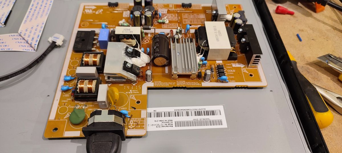

    Andrzej Kmicic
    Zrobiło się samo... Włączyłem wyszedłem do łazienkki i wywaliło bezpiecznik. Na zasilaczu nie widać uszkodzeń. Może ktoś ma sprawny zasilacz od np. uszkodzonej matrycy?
    Lub poproszę o poradę gdzie szukać. Po rozebraniu i próbie włączenia od razu jest zwarcie. Pomiar na wtyczce nie wykazuje krótkiego zwarcia. Odłaczenie varystora nic nie pomaga. Jutro chcę zasilić przez żarówkę aby coś zmierzyć. Poproszę o porady..
    AK. Samsung M27ODANAN01.2 - Zasilacz monitora wybija bezpiecznik 10A.
    #2 20531553
    2konrafal1993
    1. Mostek prostowniczy.
    2. Tranzystory kluczujące.
    Nie podłączaj żarówki bo już dobrze wiesz że masz zwarcie, nie pojawi się żadne napięcie. Teraz wylutowuje się tranzystory, diody i inne, mierzysz czy są zwarte i tyle. Dopiero gdy zmienisz uszkodzone elementy to podłączasz żarówkę, wtedy dopiero możesz mierzyć napięcia. Zazwyczaj wystarczy wymienić klucze i kilka diodek ale i bywa tak że pali się sterownik oraz rezystory.

  • #4 20538322
    Andrzej Kmicic
    Dziękuje za podpowiedzi i szczere chęci... Znalazłem i naprawiłem. Zwierał tranzystor przetwornicy. Kupiłem, wymieniłem i jest OK. Zamykam temat.
    kilka uwag na koniec:
    - Nie było żanych objawów na tym tranzystorze dopiero pomiar z podniesioną nóżką wykazał zwarcie.
    - Dziwne że ten maleńki bezpiecznik ocalał a wywalały bezpieczniki w sieci.
    - Tranzystor był pokryty oblany tą białą sztywną masą.
    - Jedynym objawem zauwazalnym była podtopiona cyna na wyprowadzeniach tranzystora i dlatego go pomierzyłem.
    - Na monitorze nie znalazłem żadnej naklejki z symbolem monitora. Jedynie na matrycy. Dziś odczytałem z konfiguracji : to S27D850.
    Dziękuję i pozdrawiam serdecznie
    AK

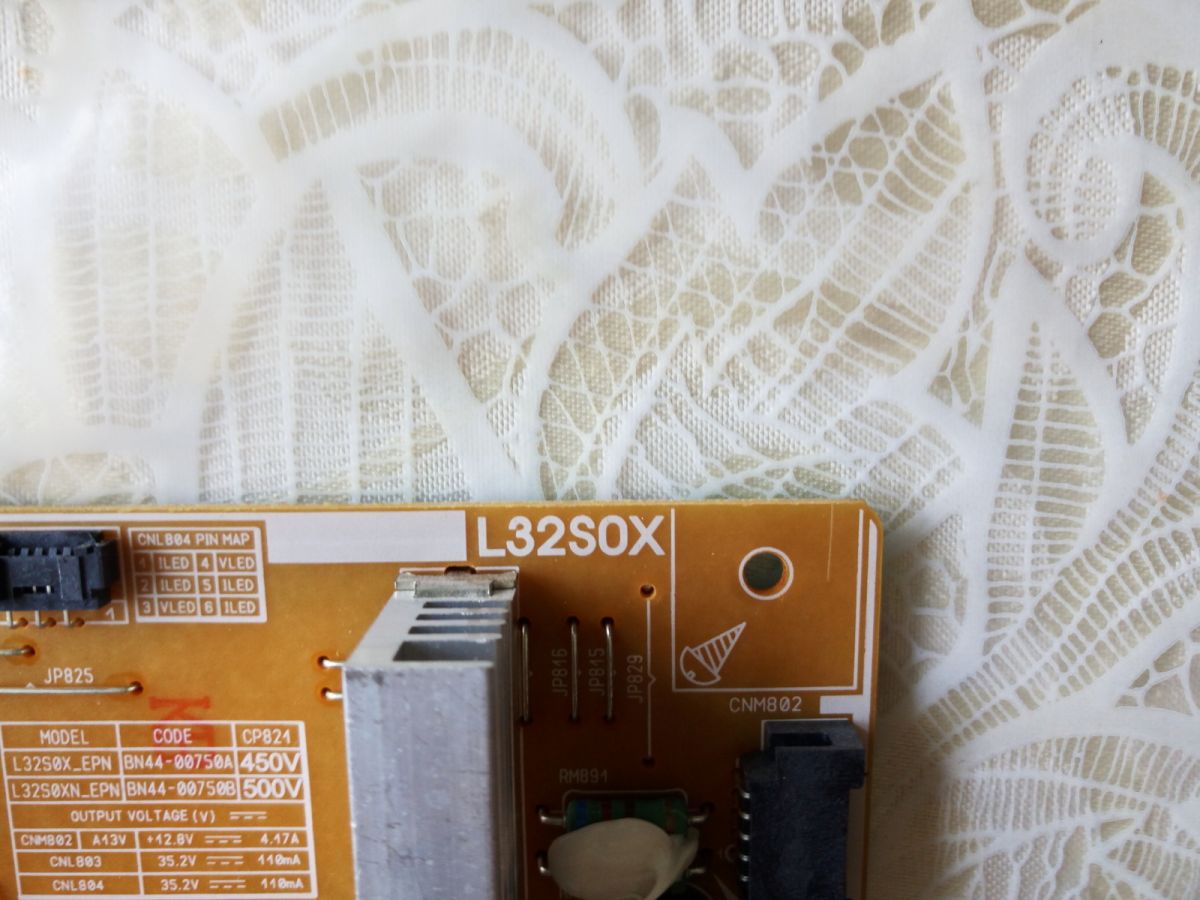

  • #5 20538920
    lisek
    Serwisant RTV
    Jeśli to jest zasilacz L32S0X (BN44-00750A) z tego monitora
    W APFC KF12N60 ( MDF11N60), IC dla APFC PC7011F ( FA5695)

  • #7 20540113
    Andrzej Kmicic
    >>20538920
    Wydaje się że ten sam. Dziekuję. Udało mi się naprawić :)
