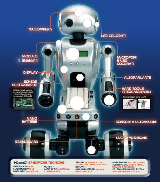

Zdjęcia poglądowe, film z działania nie mój:
