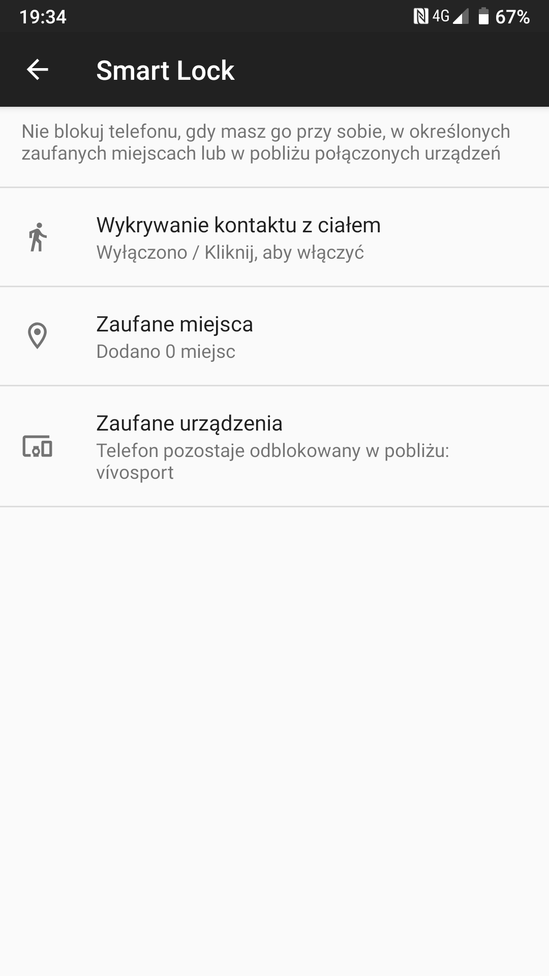

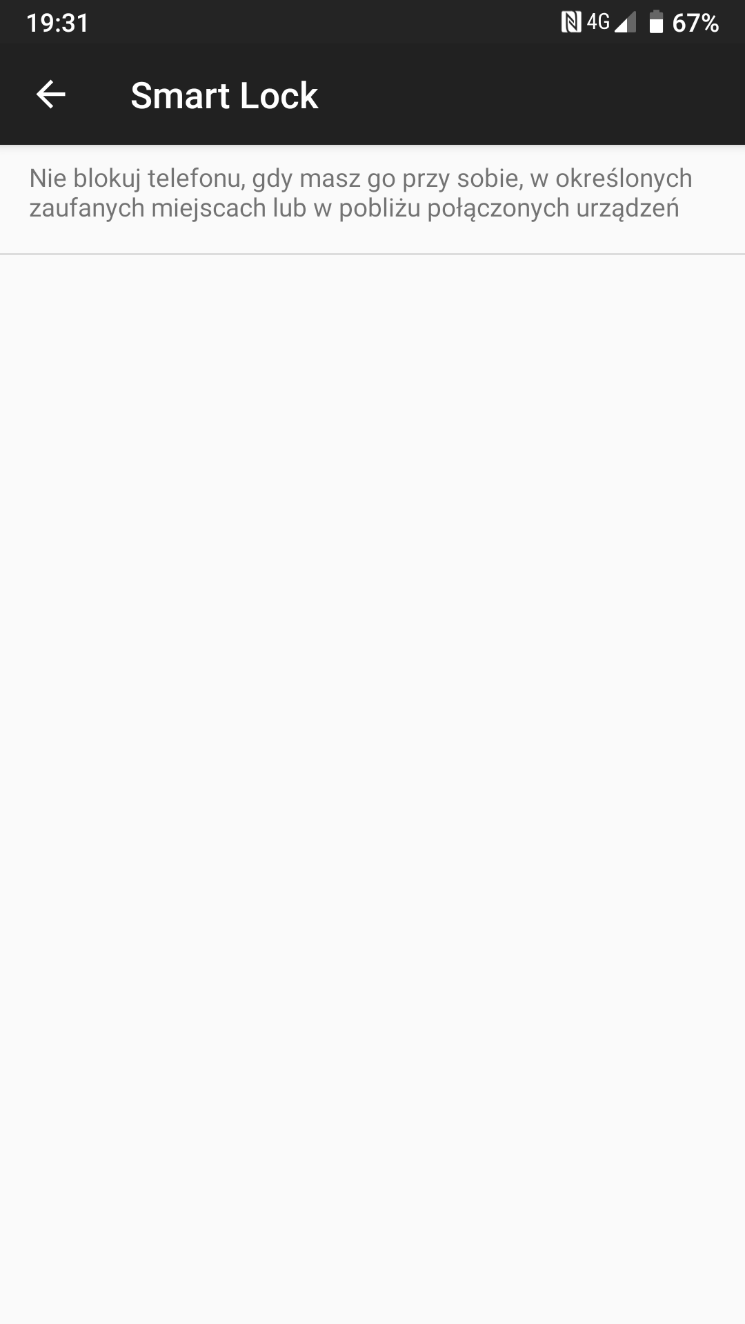

    Hej!
    Od jakichś dwóch tygodni mam problem z funkcją Smart Lock w Androidzie. Po prostu przestaje działać i trzeba odblokowywać telefon kodem PIN. W tym czasie sam Smart Lock wygląda tak:
    Smart Lock - przestaje działać po godzinie lub dwóch
    Gdy uruchomię telefon ponownie, Smart Lock działa i wygląda prawidłowo:
    Ci ciekawe - gdy przestaje działać, jego opcje nadal są widoczne, BT włączony, opaska połączona, sparowana, komunikuje się z telefonem i telefon z nią.
    Problem dotyczy telefonu CAT S61 (Android 9) oraz służbofonu Samsung A20 (Android 12), przy czym CAT jest skonfigurowany na bliskość opaski Garmin Vivosport, a służbofon na bliskość telefonu CAT (również po BT).

    TuChoLa
    Też szukałem rozwiązania na ten problem. Ogólnie wychodzi na to, że to błąd ze strony Google i trzeba czekać na rozwiązanie.
    Można też w ustawieniach wejść w "Zaufane agenty" odznaczyć Smart Lock i zaznaczyć go ponownie, to pomoże chociaż nie wiem na stałe, sam zrobiłem to przed chwilą, więc jeszcze się nie wypowiem.
    https://support.google.com/pixelphone/thread/...-is-not-working-after-the-recent-update?hl=en

    nemo333
    Poziom 30  
    Mam to samo u siebie na S21 FE. Rzeczywiście opcja z zaufanym agentem teraz pomogła, smartlock wrócił do działania bez restartowania systemu.
