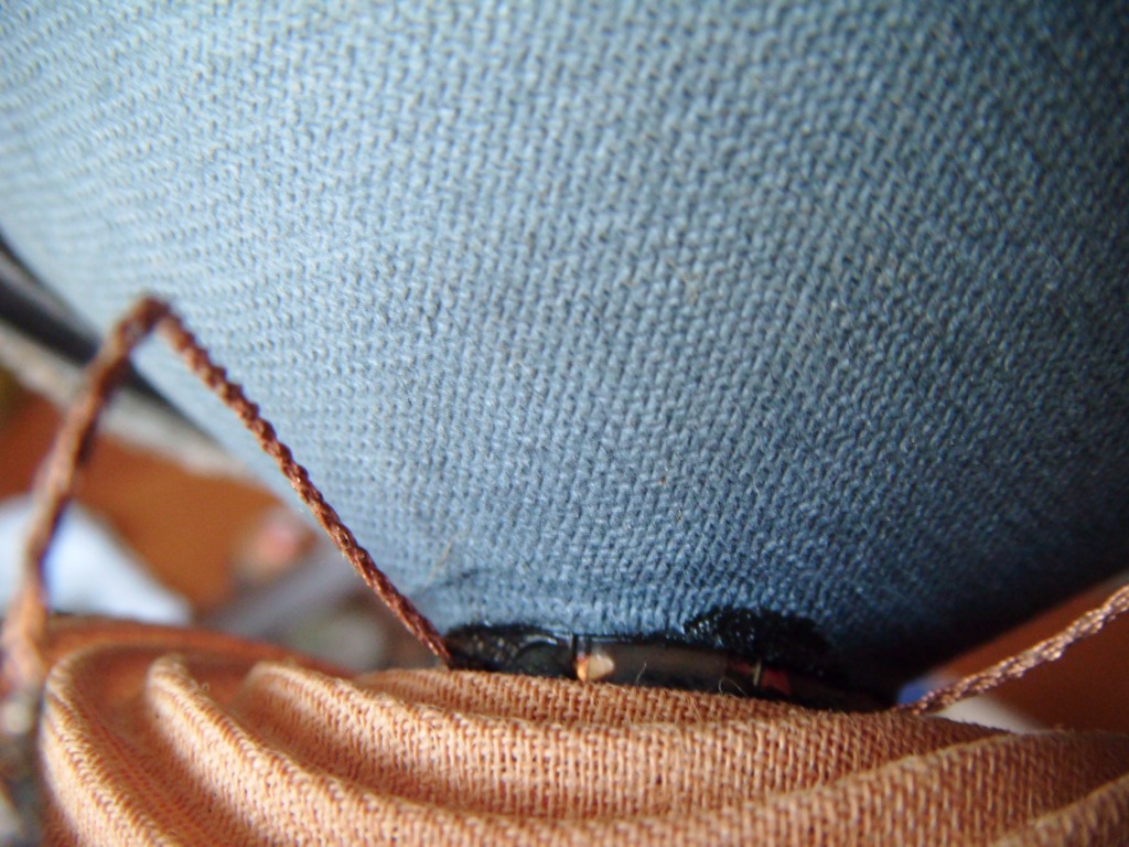

    Jeden z czterech głośników niskotonowych "popierduje" trochę (to było już wcześniej). Sądziłem że to jakiś drobiazg (niedoklejone zawieszenie, linka zasilająca...) ale okazuje się że nie. Zawieszenia się trzymają, linki na swoim miejscu, membrana oczywiście cała, w środku nic nie lata, a głośnik pyrka przy basie w określonych częstotliwościach.

  • #12 20551825
    mcjezioro
    No i naprawione.
    Wymontowałem membranę żeby dokładnie obejrzeć wszystko i się okazało, że membrana jest zgięta/załamana tuż przy klejeniu do karkasu. Gięła się tam dość wyraźnie przy użyciu niewielkiej siły.
    Zapewne sam to zrobiłem przy wymianie zawieszenia. Przypuszczam że gdyby to napuścić jakimś klejem, lub lakierem, to po zaschnięciu odzyskała by sztywność, ale nie chciało mi się eksperymentować.
    Miałem inną sprawną membranę i nowy resor do niej, więc poskładałem głośnik na niej i gra czysto.
