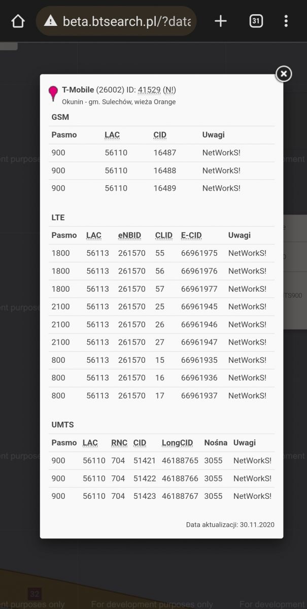

    Proszę o pomoc w dobraniu zewnętrznej anteny Lte, przenoszę się w teren wiejski I w grę wchód tylko internet LTE, zamierzam skorzystać z internetu Tmobile, odległość do btsa to 4,4km, zamierzam kupić router Mercusys MR70X lub MR80, a jeśli chodzi o antene to znajomy polecił mi MikroTik LHG LTE18 kit LHGGM&EG18-EA, antena ta kosztuje ponad 1100zl i zastanawiam się czy na tak małą odległość nie sprawdziła by się równie dobrze jakąś inną tańsza altena LTE? Dobór zewnętrznej anteny LTE dla T-mobile na wsi, 4,4km do BTS, router Mercusys, MikroTik LHG LTE18
