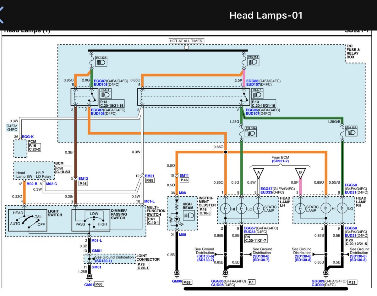

    Żarówka dobra, bezpieczniki od żarówek dobre. Po wyjęciu żarówki z oprawki i przedzwonieniu obu zielonych przewodów okazuje się że oba przewody mają połączenie z biegunem ujemnym (masą), a powinien tylko jeden przewód mieć połączenie z masą a na drugim powinno się pojawiać +12V. Lewe światło mijanie jest w porządku. Dziwne skąd ta masa jest na obu końcówkach. Czy może przez jakiś przekaźnik taki objaw się dzieje ? Skąd można by zciągnąć schemat elektryczny Hundaia ix 20 bo szukałem ale jak na razie bez skuteczne były moje poszukiwania.
    Z góry dziękuję za pomoc.

    CameR
    Hyundai ix20 - przewody masy na obu końcówkach, brak +12V, możliwy przekaźnik, schemat elektryczny
    Schemat dotyczy 1 wersji iX20 2011-2013 ale podobnie wygląda w każdej generacji tego modelu.
    Aleksander_01 napisał:
    W azjatach często plus 12 V jest na stałe a dołączane są masy, odwrotnie niż w europejskich.
    NIE w tym modelu samochodu.
