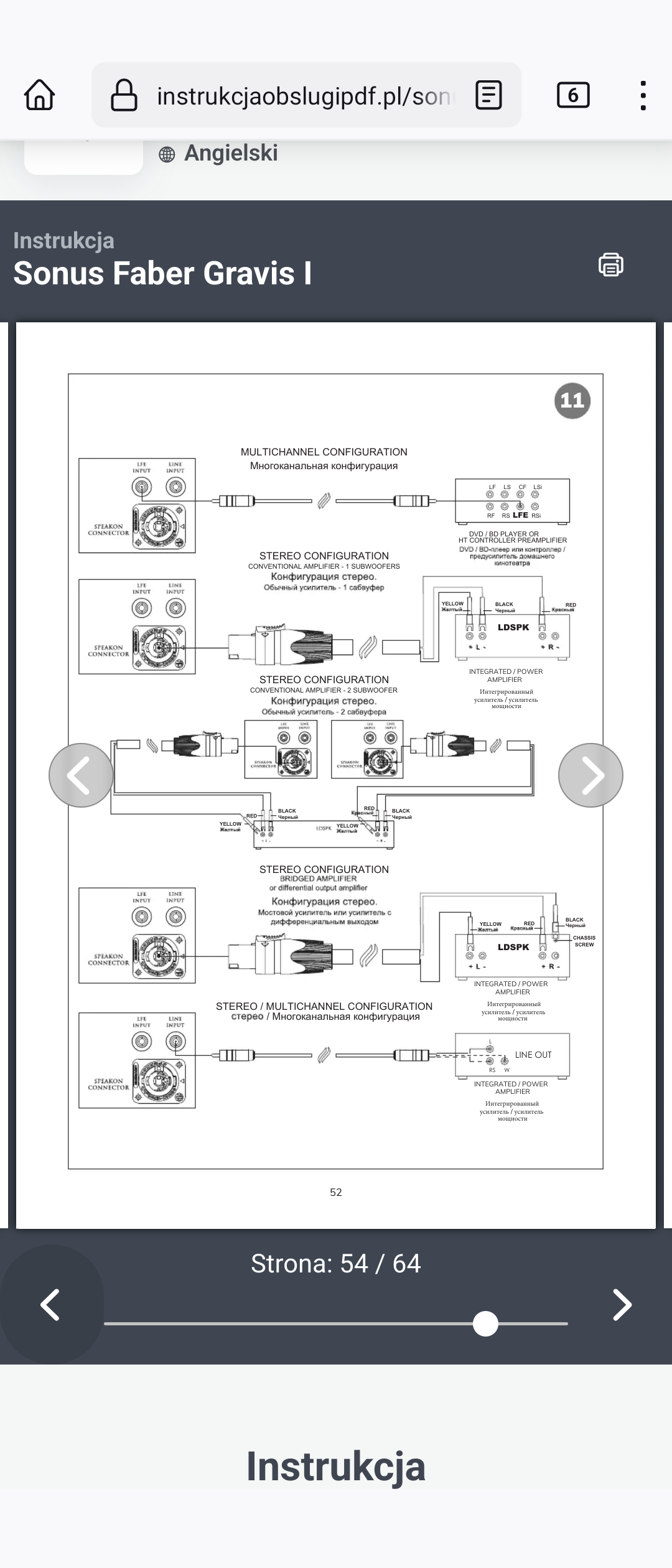

    Proszę Państwa ovrzrcziwa radę w następującym zagadnieniu. Mam kolumny głośnikowe Sonus Faber Concertino Domus podstawkowe + wzmacniacz Atoll in 50 Signature + CD Atoll in 50 Signature. Zamierzam dokupić do tego subwoofer Sonus Faber Gravis 1. Wzmacniacz na dwa wyjścia pre-out. Nie ma subwooferowego. Pytanie, jak podłączyć subwoofer, który ma pojedyncze lfe (odpada bo na być w stereo,) , pojedyncze linę input oraz wyjście speakon connector.
    Jest instrukcja obsługi że schematami połączeń (po wpisaniu w google instrukcja "sonus gravis 1"), ale dalej nie wiem o co chodzi.

    [img-0] Podłączenie subwoofera Sonus Faber Gravis 1 do wzmacniacza Atoll IN50 Signature Tak, wiem, tylko wg instrukcji do stereo nie można użyć lfe, sugerują raczej speakon ale jak taki przewód podłączyć do wzmacniacza ( są trzy przewody)?

    Takie rozwiązanie ponoć jest najlepsze, bo dokładniej można kontrolować sygnał. Jak podłączyć? Jaśniej nie da, masz rysunek.
    W necie, tak na szybko nie znalazłem gotowego kabla. Ze speakonem trzeba uważać, bo większość jest monofoniczna i dla sygnałów niskoprądowych (nie głośnikowe).
    Musiałbyś sam dorobić taki kabel: wtyczka speakon (stereo) i kabel trzyżyłowy z beztlenowej miedzi (choć 1,5mm2, lepiej 2,5mm2) i trzy konektory widełkowe aby łatwiej podłączyć do wzmacniacza.
    UWAGA: masa jest wspólna (L+P kanału)! I nie wolno pomylić, żeby nie zrobić zwarcia na wyjściu głośnikowym!
    Masa wzmacniacza ( "-", "czarne" wyjście głośnikowe) ma być połączona z masą subwoofera!

    A nie widzisz ostatniego rozwiązania na screenach, które sam w swych postach podrzuciłeś?
    Może trochę nieczytelne, bo wprost nie jest pokazany kabel Y z podwójną wtyczką RCA z jednej strony, tylko wskazane przerywanymi liniami gdzie sygnał pobierany jest z L I P kanału.

    W tym wypadku widełki jak na rysunkach, screenshocie, które podesłałeś. Podłączasz do wyjść głośnikowych. czarny (-) do czarnego, jeden czerwony (+) do czerwonego lewego kanału, drugi czerwony (+) do czerwonego prawego kanału.
    Ostatecznie jest to wersja połączenia wysokopoziomowego.

    Jak łatwo dostrzec, nie tylko wśród prawników, tam gdzie ich dwóch, tam trzy zdania. Z instrukcji wywiodłem, że do stereo ma być podłączone do wejscia speakon a do wzmacniacza do terminali głośnikowych, w następujący sposób: jeden przewód widełkowy plus czerwony do prawego, natomiast czarny i żółty razem do lewego minusa. Rozumiem że do innych wolnych, tzn. poza tymi, do których są już podłączone kolumny (czy do tych samych?). W każdym razie bez wykorzystania wyjścia pre-out. W instrukcji wyraźnie są trzy przewody idące do wzmacniacza.
    Tymczasem przewód neutrik speakon Melodika Mdrsub 20 ma cztery widełki, dwa czarne i dwa czerwone.
